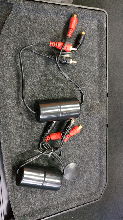

Bei meiner Z06(und somit mit BOSE ab Werk) wurde vor 1,5 Jahren ein Clarion Radio verbaut. Direkt danach war das Lima-Pfeiffen zu hören. Es wurden Entstörfilter verbaut, die aber (das weiß ich seit gestern) fast den kompletten Bass weggefiltert haben. Hier in den Bewertungen ist es wohl vielen so ergangen:
https://www.amazon.de/product-reviews/B ... yword=bass
Ich habe gestern die Filter ausgebaut. Der Bass sprengt sogar auf der default EQ-Einstellung fast die Scheiben. Ich muss dazu sagen, ich habe die Türen und den Innenraum sehr stark gedämmt.

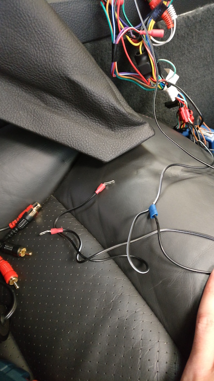

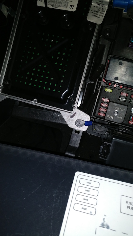

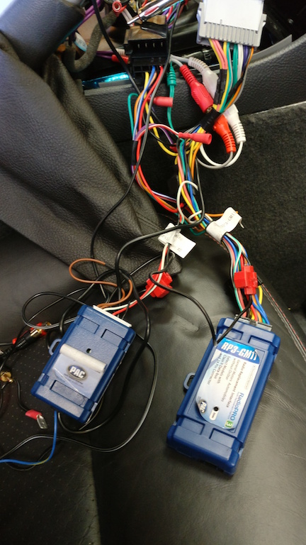

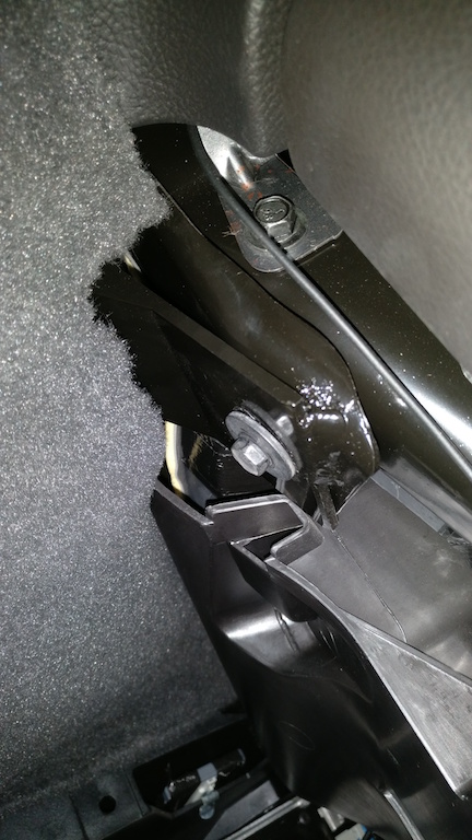

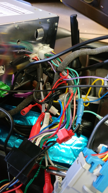

Laut diversen Corvette Foren liegt es so gut wie immer an fehlender Masse. Habe also mit Kabeldieben(in den Bildern bei den Kabeln die roten Plastikklemmen) Zusatzmasse an den BOSE PAC Adapter gelegt. Keine Änderung. Dann Zusatzmasse an den PAC-Adapter für die Lenkradsteuerung. Ebenso nix. Dann Zusatzmasse an das Massekabel des Radios. Nix. Wenn ich aber die zusätzichen Massekabel einzeln an die Karosse lege, dann höre ich eine Veränderung im Pfeiffton(anders, aber nicht leiser) beim Kabel vom Radio und von Lenkrad-Adapter. Beim Bose-Pac-Adapter, nix. Masse habe ich unter dem Handschuhfach links gefunden (10er Schrauben) und im Sicherkasten im Beifahrerraum.
