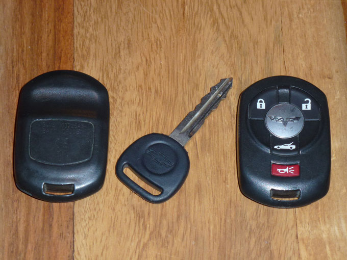

Moin,
weiß jemand von euch, wie man bei der Funkferbedienung C6 2005 die Batterie wechselt und welche ich da genau ich für kaufen muss?
Danke
Danke

Moin, einfach eine Münze in die untere rechte Ecke zwischen den Aussparungen stecken und vorsichtig aufhebeln. Danach eine neue Knopfzeller CR2032 rein, fertig. Das war´s.
Auf Polarisierung achten!!!
