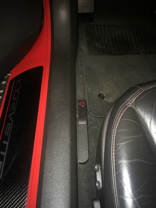

Was ist mit der mechanischen entriegelung Links neben dem Fahrersitz, bzw im Kofferaum?
Damit zu zumindest ohne große Kletteraktionen zur Werkstatt kommst

Frank, Du hast links neben dem Fahrersitz am Boden ne mechanische Entriegelung. Da kommst auch Du dran wenn Du drin sitzt
. Und die im Kofferraum zum einsteigen ![bb [smilie=bb.gif]](./images/smilies/bb.gif)

Re: Fahrertür geht nicht mehr
Hier ein Bild wie es aussehen sollte
Gruß Philipp
Gruß Philipp
- C6corvettedoorpull.jpg (86.76 KiB) 9194-mal betrachtet

Danke Philipp, kannte nur den Zug im Kofferraum ![crazy [smilie=crazy.gif]](./images/smilies/crazy.gif)
