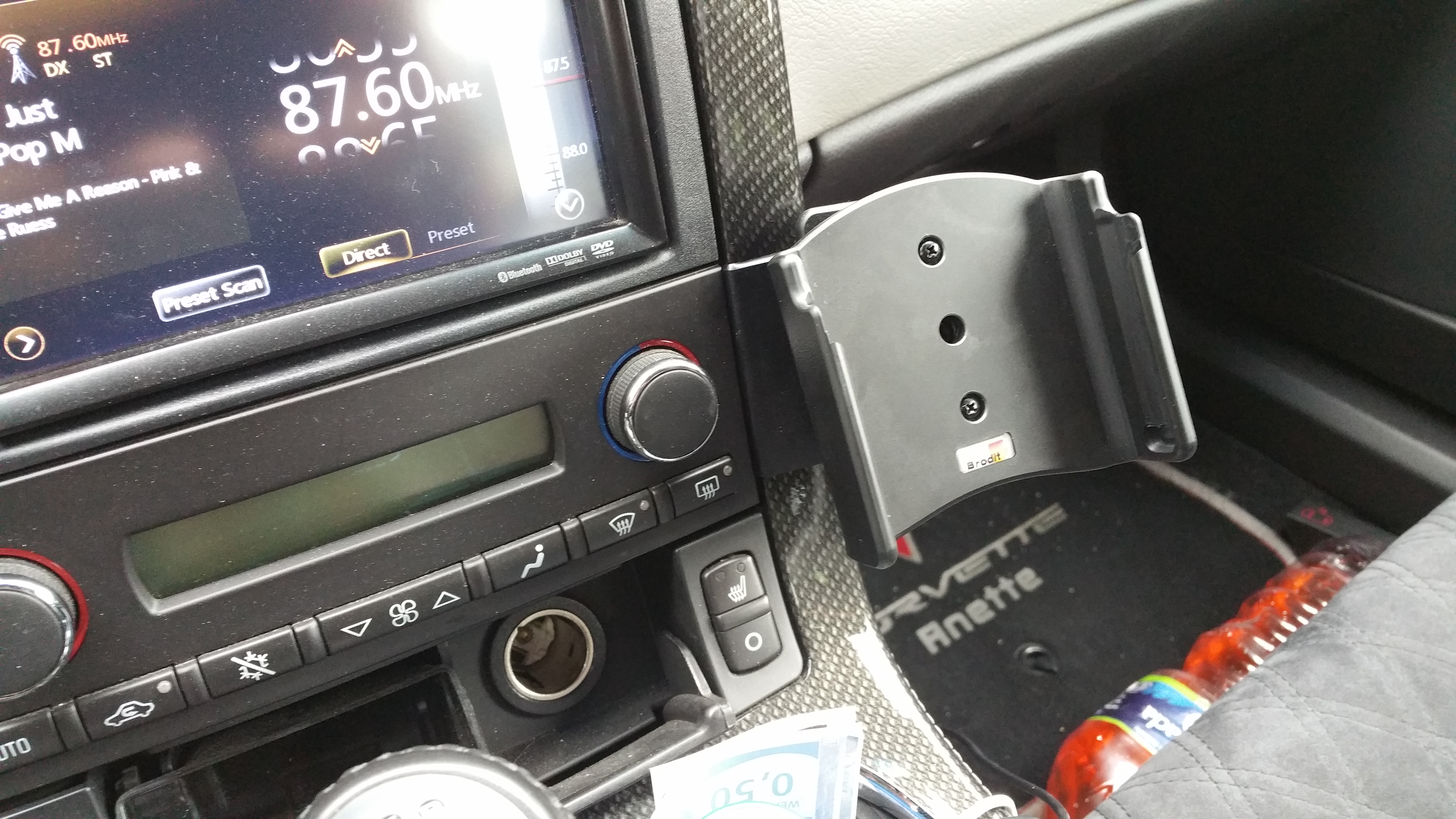

Aber es gibt doch den Brodit ProClip 854233 für die C6 !?
Dauert halt nur ca. 2 Wochen, bis das Teil geliefert wird (da Bestellware) . . .
Für mich sitzt das Teil rechts neben dem Klimabedienteil prima!
"Einbau" bzw. "Anbau" auch total easy going (und ohne Werkzeug).

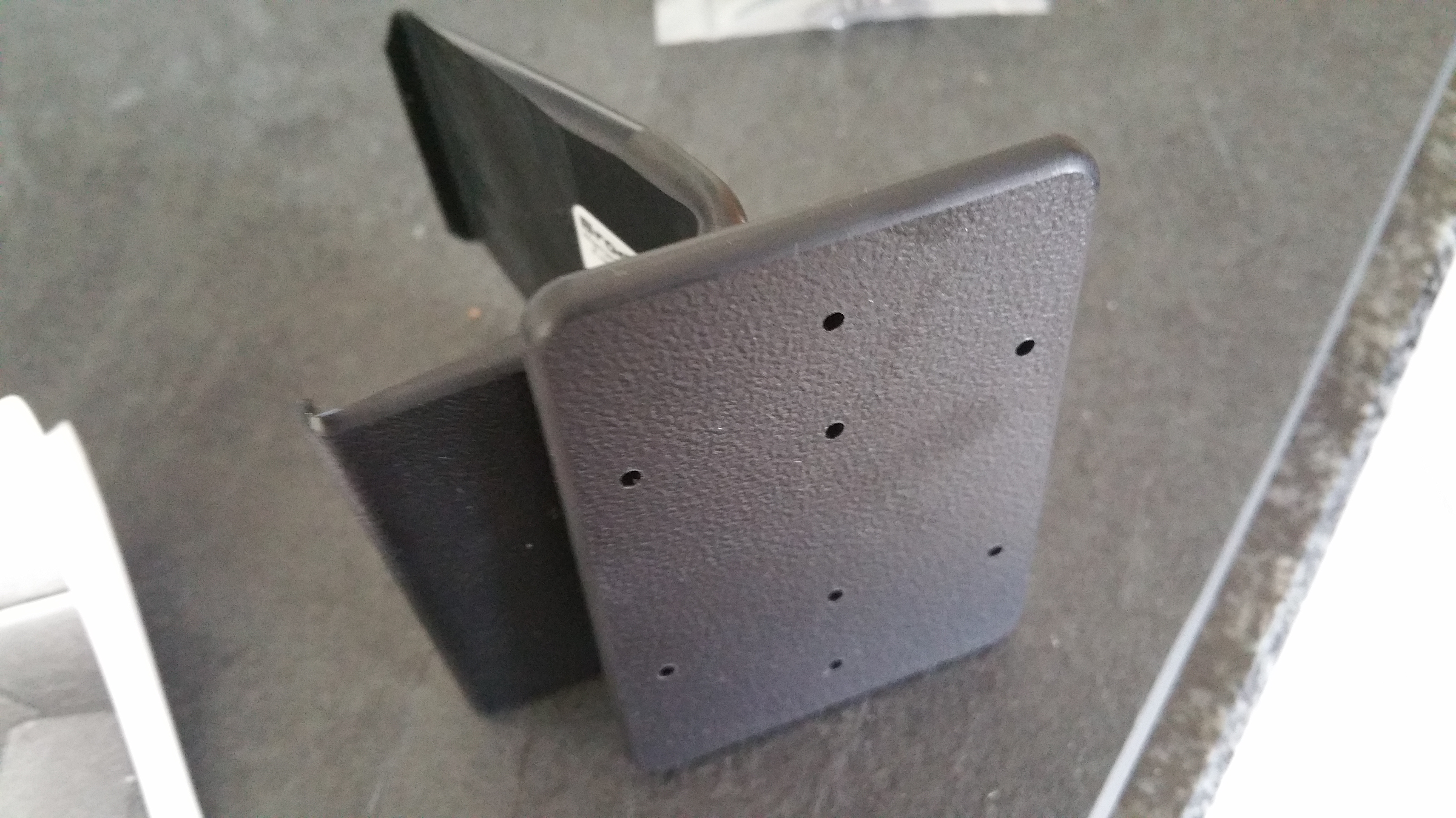

1 x Art-Nr.61229 Brodit ProClip - CHEVROLET Corvette Baujahr 2008-2013 (Montage rechts) = 19,90 EUR
1 x Art-Nr.2503229 Brodit Samsung Galaxy S6 edge+ KFZ-/Autohalterung = 21,90 EUR
für Samsung Galaxy S6 Edge Plus
Das wird am Radio eingeklemmt.

Rocky00748 hat geschrieben:1 x Art-Nr.61229 Brodit ProClip - CHEVROLET Corvette Baujahr 2008-2013 (Montage rechts) = 19,90 EUR
Hier original Brodit.
Und JA, es ist niedrig, aber geht.

Genau die Halterung habe ich und finde die Position suboptimal. Die andere Lösung ist perfekt.
