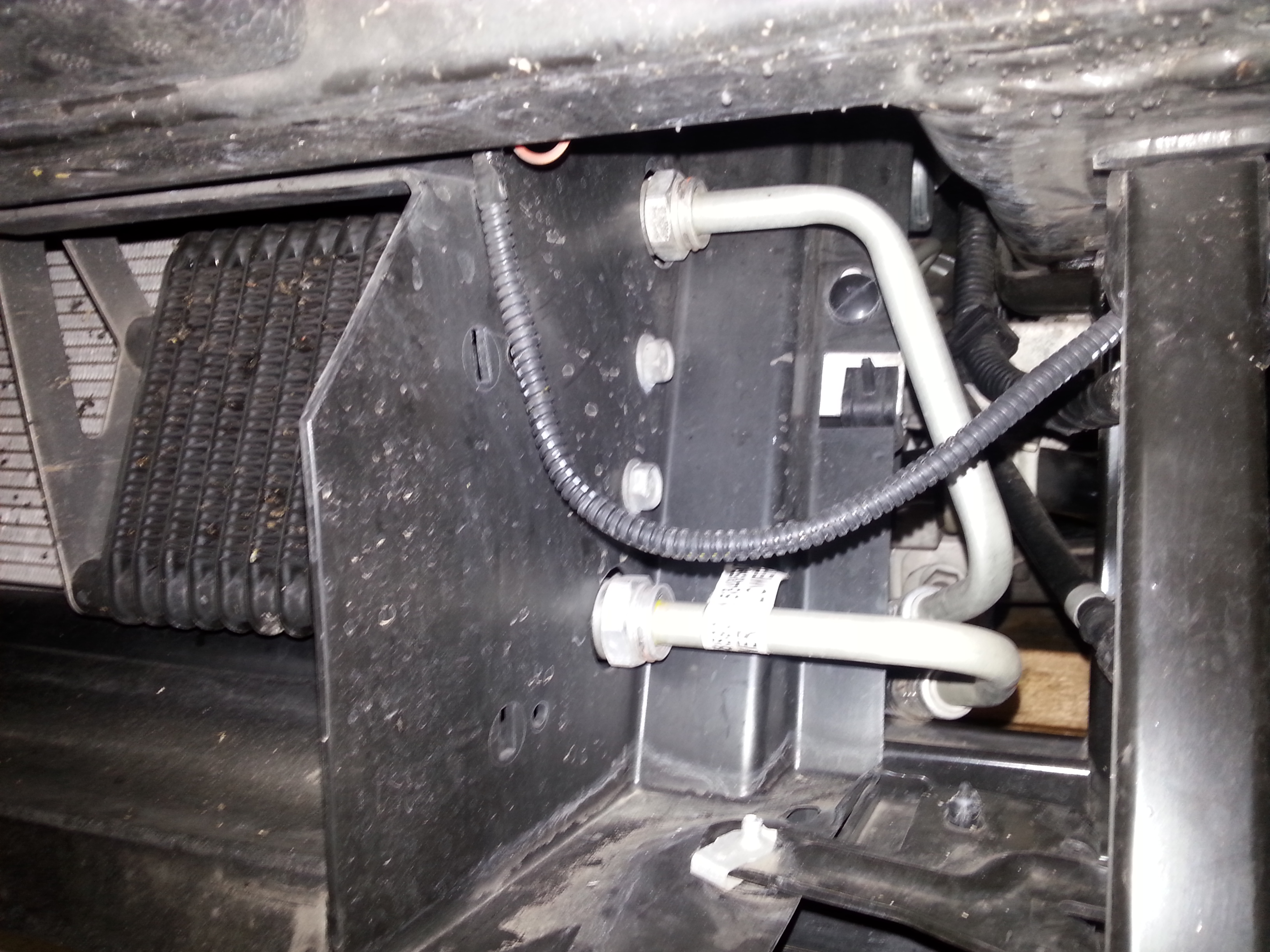

Hey Alex,
Hoffe da kannst was erkennen,
Is nachgerüstet, befestigt ist er quasi auf dem Träger wo unten die Gummilippe dran is

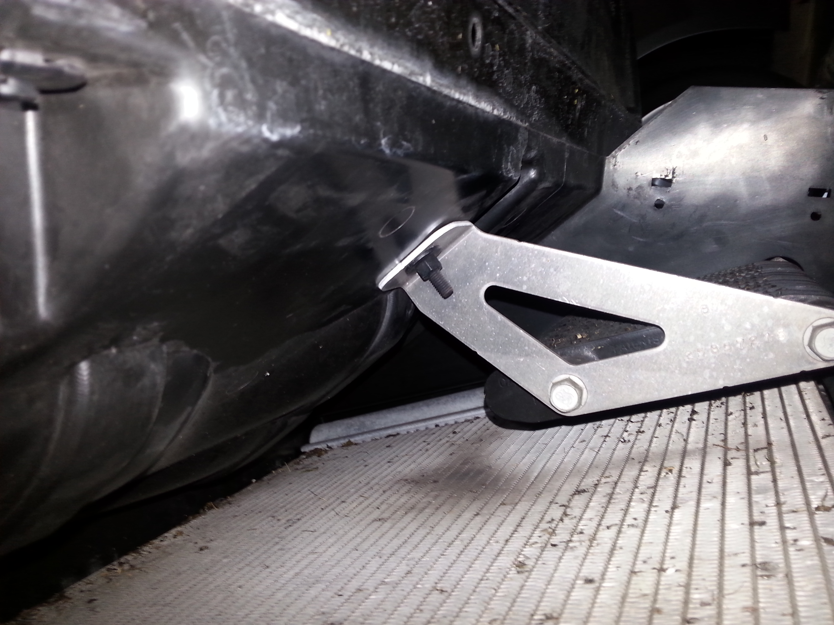

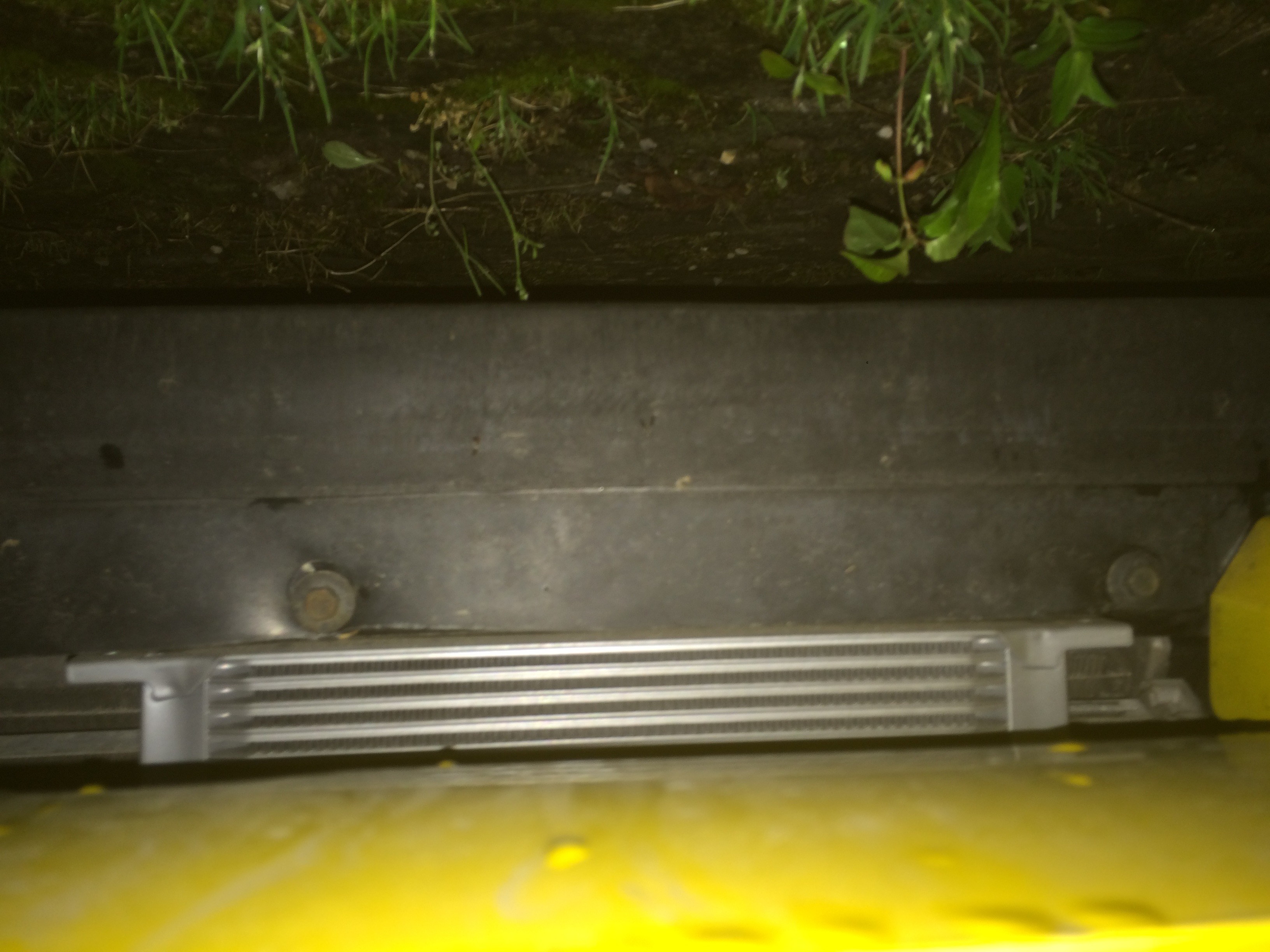

Re: Ölkühler nachrüsten
Hi Alex, ich hoffe das klappt mit dem Bild.
