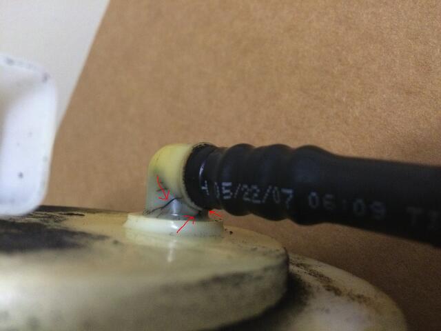

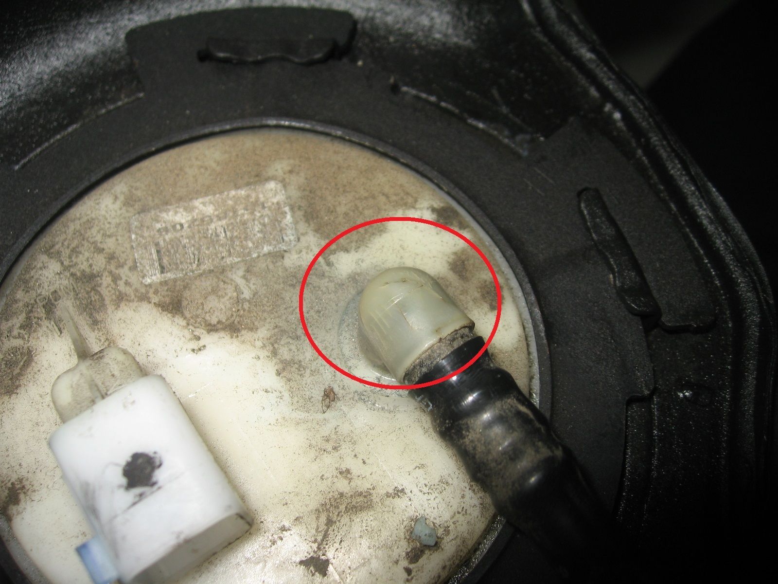

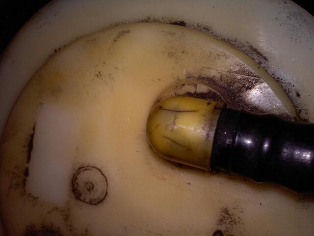

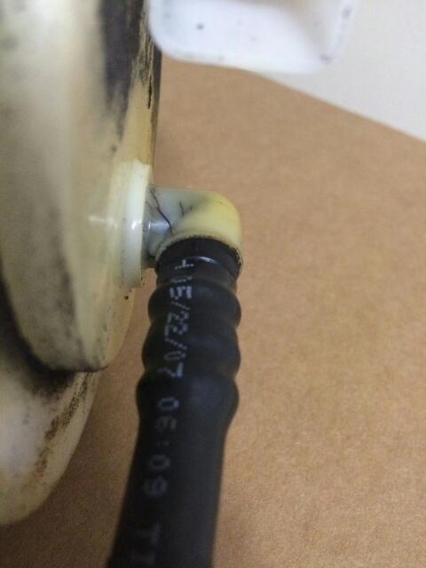

Hat davon schonmal jemand was gehört oder sowas gesehen an den Tanks einer C6?
http://cimg7.ibsrv.net/gimg/www.corvett ... c7090c.jpg
... da sind noch sehr sehr viele Fotos in dem Beitrag...
http://www.corvetteforum.com/forums/c6- ... ecall.html

Den Amis nehmen sie teilweise 3000$ ab für den Austausch...
- A.jpg (26.35 KiB) 6396-mal betrachtet
- B.jpg (24.62 KiB) 6396-mal betrachtet
- C.jpg (24.64 KiB) 6396-mal betrachtet

nein, hat es nicht. Aber das Plastik kann schon altern und spröde werden sieht man ja oft an den Plastikleitungen im Verbindungsrohr zwischen der Tanks. Selten das C6 Pumpen kaputt werden und nein, ich weiss nicht wie man so einen Tank ausbaut also fragt gar nicht danach oder nach Terminen dafür
Re: Problem mit Benzingeruch bei den C6 Modellen
Das war nur ein Problem bei den 2005 und 2006 C 6 ab 2007 wurde das geändert.

Im US Forum glauben welche dass es evtl. am Sprit liegen könnte weil die teilweise Zusätze haben die das Material angreifen usw.. in unseren Foren ist das Thema eigentlich unauffällig... bei den Amis doch eher ein Thema...
