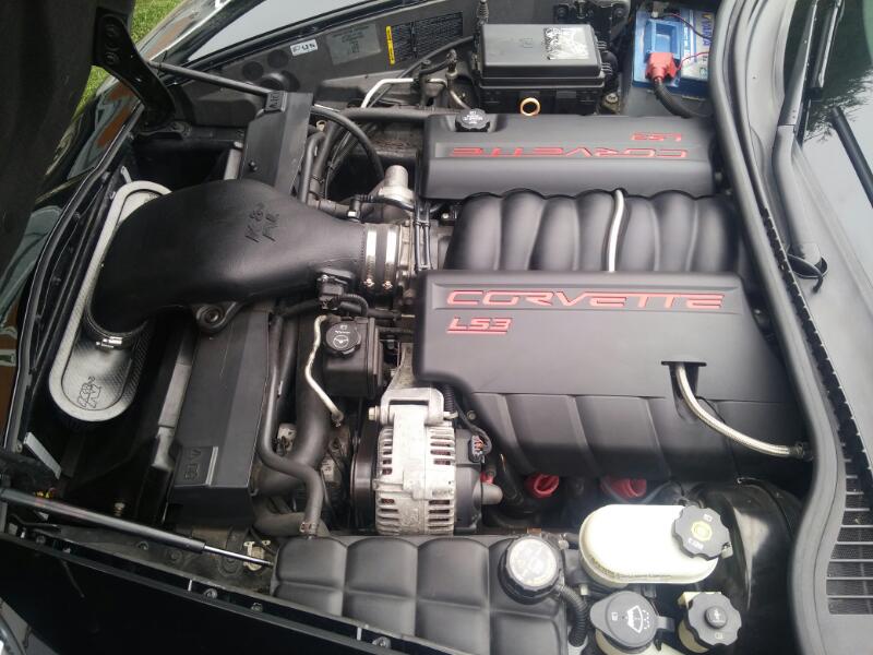

Meine ist 2008 und seine 2007 - zum Zeitpunkt des Wechsels hatten wir beide die Serienkrümmer... denke es lag an Alter und Hitze. Darum würde ich die Kabel beim Kerzenwechsel einfach mitmachen...
Er hat jetzt die LS7 Krümmer und ich die DTS Fächer - und beide haben wir Hitzeschutz-Socken verbaut für die Zündkabel um sie vor der Hitze ein wenig zu schützen...

Am Foto erkennt man die Hitzeschutz-Socken ![bye [smilie=bye.gif]](./images/smilies/bye.gif)
- Schutz auf Kabel.jpg (73.33 KiB) 5464-mal betrachtet
