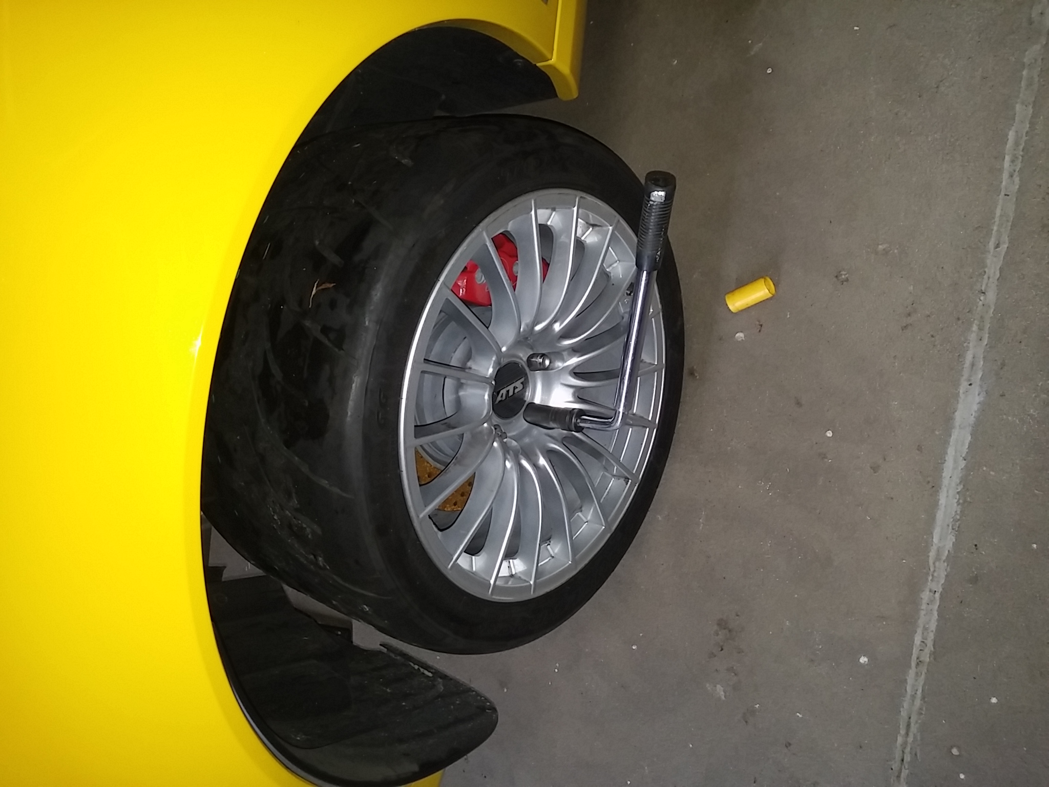

9 volle Umdrehungen mit dem Schlüssel im Bild waren möglich.
Bei unter 5 Umdrehungen hätte ich Bedenken, aber so sollte es passen, oder?

TÜV schreibt 7 volle Gewindegänge vor !
