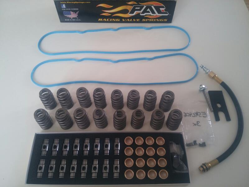

Kein Problem Heinz - ist noch alles passend geworden ![rofl [smilie=rofl.gif]](./images/smilies/rofl.gif)
Re: COMP Cams GM LS Series Retrofit Trunnion Kits 13702-KIT
Sieht sehr hochwertig aus das Trunnion Kit vom Heinz ![good [smilie=good.gif]](./images/smilies/good.gif)
