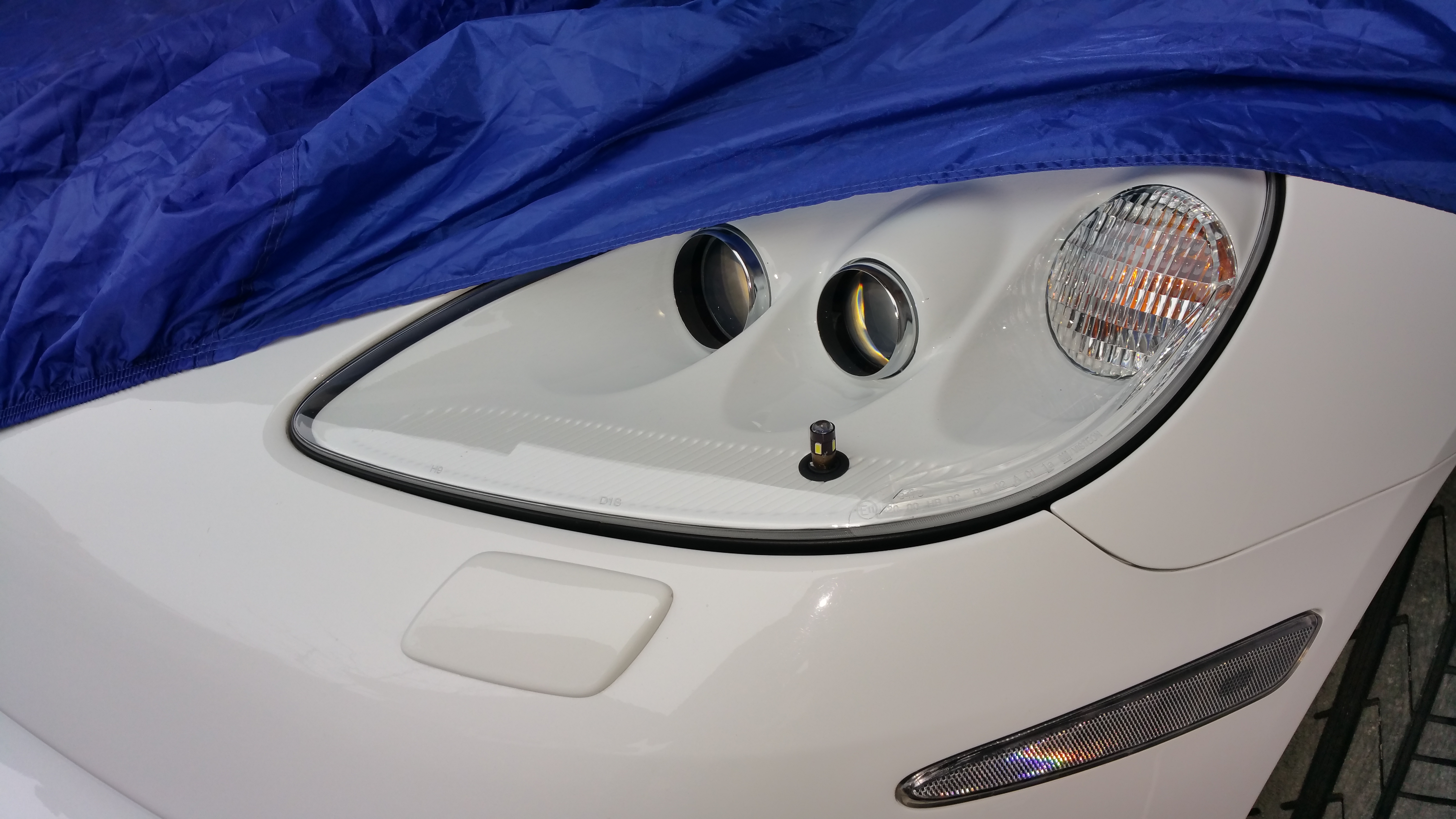

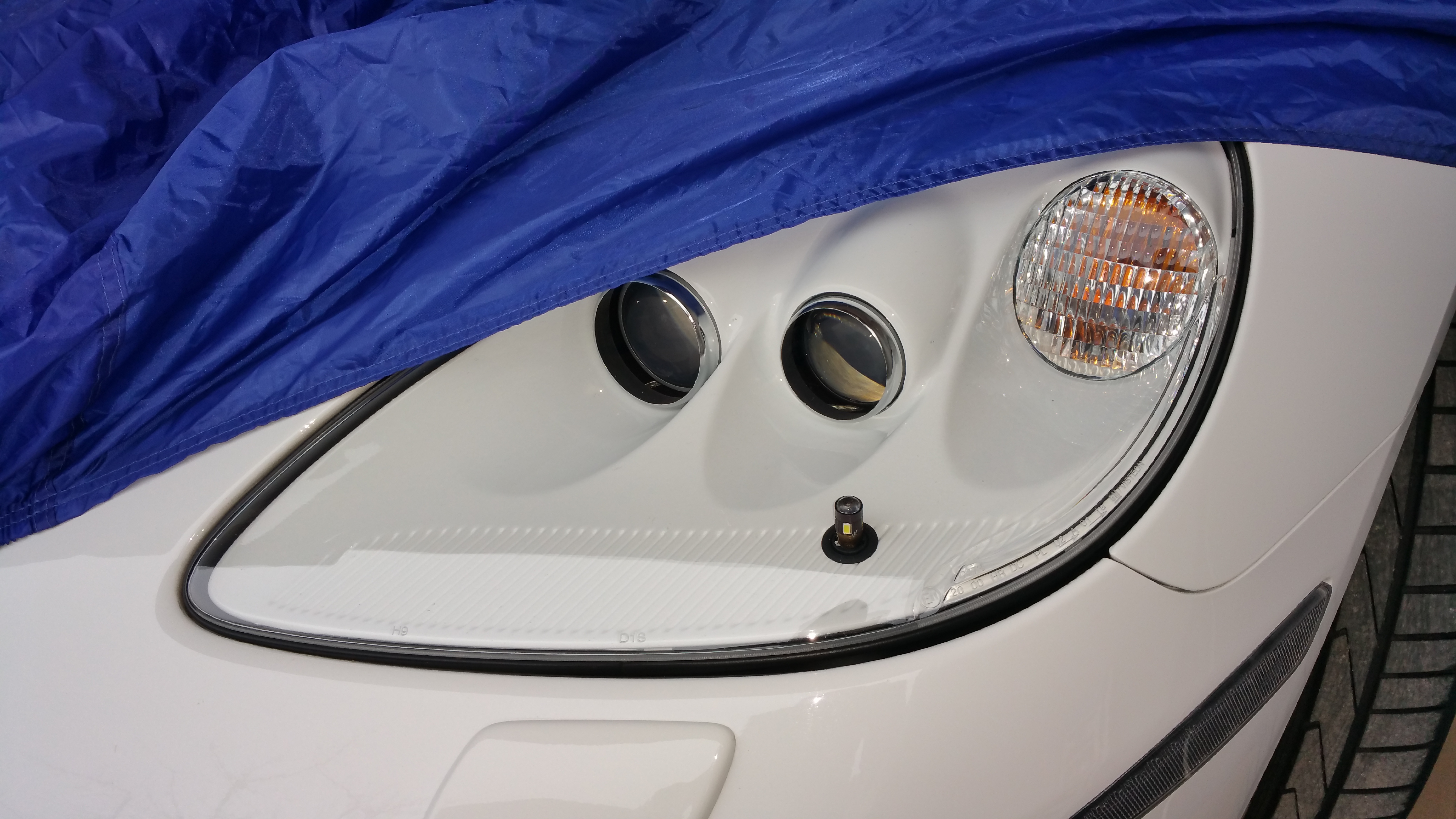

Re: LED Umbau bei der C6
Hallo Markus und Peter
Habe mir voriges Jahr Osramleds Standlichtbirnen in meine Scheinwerfer eingebaut.
Man muß natürlich unterhalb der Fassung das GFK halbmondförmig wegfräsen um zugang zu haben.Radhausverkl. vorn lösen reicht voll aus.
Als Hilfsmittel zum raus und reindrehen der Fassung habe ich in ein ca 30cm langes Rohr, innen durchm.ca 14mm einen aufnahmeschlitz quer 5mm für die Fassung reingesägt ,damit war es ein Kinderspiel.
An der Kennzeichenbeleuchtung reduziere ich das licht an meinen Autos meist ganz ,finde das so angebrachter und schöner.
Hast Du ein Foto vom eingebauten Zustand der Standlicht-Leds, Schwampe?
Ich habe auch welche verbaut, die Leuchtkraft ist über jeden Zweifel erhaben, optisch gefällt es mir nicht besonders.
Da gibt es doch noch die Variante von Dieter...
Mir gefällt das nicht, ich habe das aber auch so

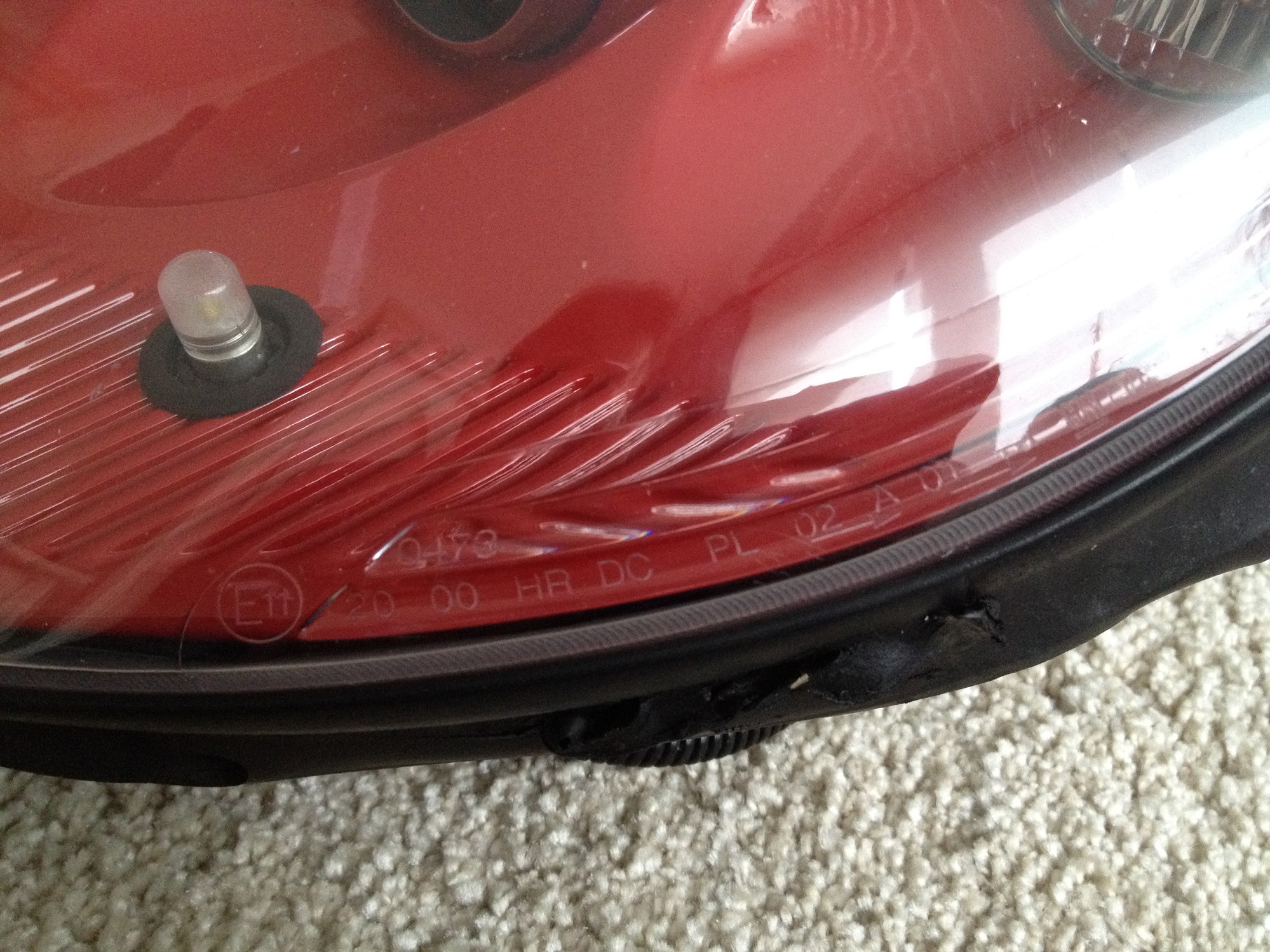

@Corvalex
es gibt ja auch so kurze wie in meinem 2ten Link.Sind etwa halb so lang. Die taugen aber garnix und die Lichtausbeute ist auch mau.
Meine sind ca.26mm.
Für die Ausfräsung braucht man schon ein bisschen Geschick und geeignetes Werkzeug ,strahlen richtig weises licht ab nicht wie die Orgl. fast peinliche Kerzenbeleuchtung die noch Hitzespuren bei manchen in den abdeck Acryl hinterlassen hat.

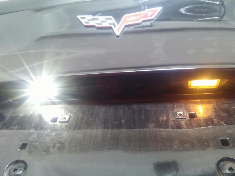

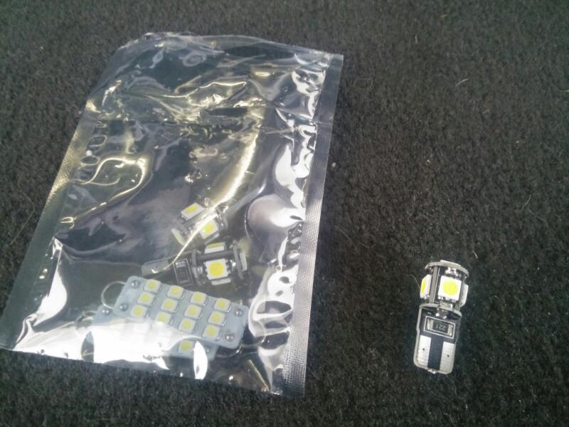

So, Kofferraum ist erledigt und die Kennzeichenbeleuchtung auch.
Bin sehr zufrieden mit den LEDs - sieht gut aus.
Die Kennzeichenbeleuchtung ging mit dem T15 Schraubendreher ganz gut raus, ist ein wenig fummelig aber in 15 Minuten ist alles erledigt!
Rückfahrscheinwerfer und Nebelscheinwerfer habe ich nun mit CREE Leds bestellt, die sind extrem hell (haben wir in der Firma in den Stirnleuchten)... bin gespannt![smoke [smilie=smoke.gif]](./images/smilies/smoke.gif)
