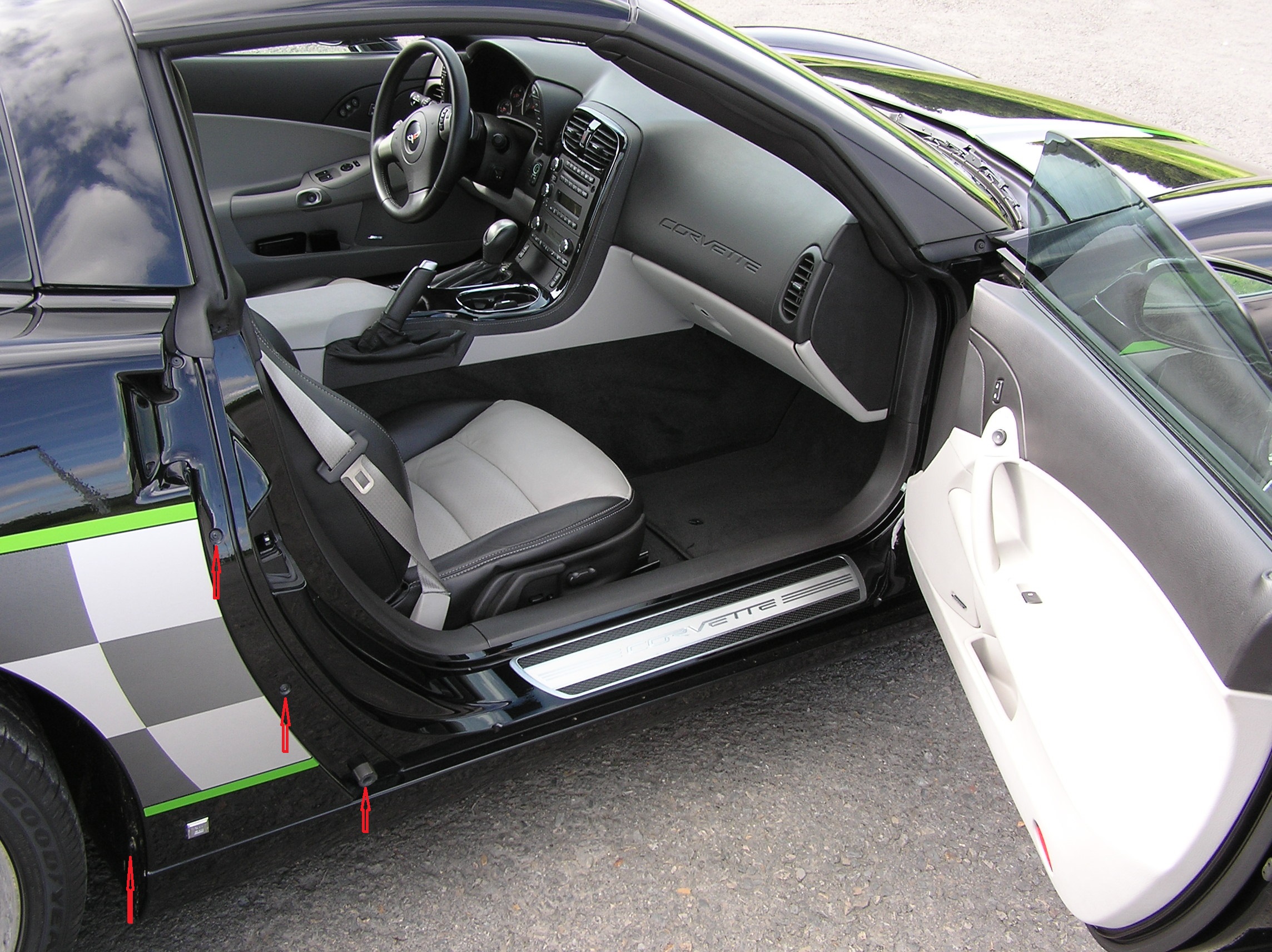

Ihr müsst die gekennzeichneten Schrauben auf dem Bild lösen, und nur die, ganz wichtig ist die Schraube dabei unten am Schweller, diese muss ganz raus, und nun zieht man den Kotflügel ziemlich genau in der Radmitte nach außen, nach außen halten und die Schrauben von unten nach oben wieder fest ziehen.
Wenn man nun die Tür zu macht sollte man nach unten hin einen etwas größeren Spalt haben wie oben, auch sollte die untere Kotflügelkante ein wenig hinter dem Schweller stehen, zum Befestigen und ausgleichen der Luft ein zwei Unterlegscheiben zwischen Kotflügel und Schwellerbefestigungspunkt legen. Schraubt man die Schraube einfach nur rein verzieht schon wieder den Kotflügel.
Wenn das nicht reicht hat man noch die Möglichkeit den Kotflügel an dem hinteren Befestigungspunkt etwas nach vorne zu schieben, dadurch wird der Kotflügel auch ein wenig ballig und deckt den Reifen ab.
Dieser Befestigungspunkt ist in etwa auf Höhe des Sidemarkers, um dort hin zu gelangen muss das innere Radhaus raus. Und dann heist es wieder lösen und mit samt dem Bumper nach vorne drücken, gedrückt halten und wieder fest schrauben.
Ich hoffe euch ein wenig geholfen zu haben und wünsche viel Erfolg, und lasst mal höhren ob das so geklappt hat.
Ich konnte so meine Räder abdecken, hatte 20iger Spurplatten drauf.

Re: Kotflügel "herausziehen" ?
Hier nochmal ein kurzes Update:
Habe genau nach Vorgabe die Schrauben gelöst und während der Zweite den Kotflügel nach außen gezogen hat wieder befestigt.
Also aufgerundet hat das max. 1mm gebracht. Also fast gar nichts
Schade eigentlich. Hörte sich so einfach an.
Weiterhin stehen die Räder mit 18er Verbreiterungen vorne 7mm über und hinten mit 15er Verbreiterungen 5mm.
Schon merkwürdig weil ich ja weiß, dass einige von euch 20er Platten fahren und die passen.
Naja, wie auch immer. Sieht auf jeden Fall cool aus und ich lasse es jetzt so.
