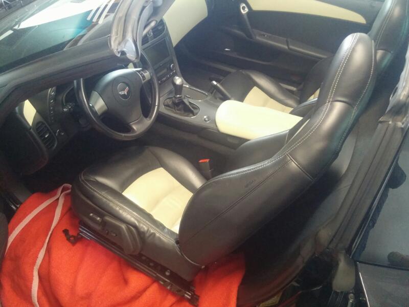

Mein Fahrersitz kommt auch bald dran - war beim Sattler und der macht alles nach meinem Wunsch damit ich mit meinen 115 KG nicht ständig am Plastikrahmen sitze mit der linken Seite... bin gespannt ob der Ausbau leicht geht...

wer für den Sitz ausbauen mehr als 10 Minuten braucht muss tatsächlich ins Fitnessstudio
immerhin brutale 4 Muttern und ein paar Stecker

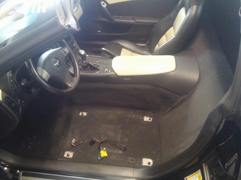

Decke am Einstieg ist ein muss, Batterie abklemmen brauchst nicht, wofür auch, aber Vorsicht bei den Steckern, ein großer ist vorne unterm Sitz, den sieht man auch sofort, ein versteckter ist hinten unter dem Sitz, diesen übersieht man leicht, das Targadach raus nehmen erleichtert das ganze noch um ein vielfaches.

Ich hab mal gehört man soll die Batterie abklemmen wenn man Airbags an- und absteckt?
Zumindest bei Audi war es so als beim S8 die Recaros ausgebaut wurden...
Re: C6 Sitze, weiche Sitzfläche, weiche Seitenwangen
Kannte das bisher auch immer so, bis der Werner mir sagte das man es zumindest bei den Sitzen nicht braucht, also habe ich es so gemacht. Zumal ja die Zündung eh unterbrochen ist, also ist kein Steuergerät aktiv und kein Strom auf den Steckern...

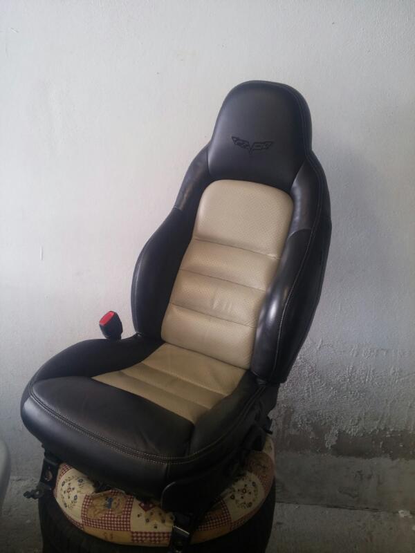

Endlich geschafft
- rps20160105_124232.jpg (44.37 KiB) 11112-mal betrachtet
- rps20160105_124249.jpg (36.88 KiB) 11112-mal betrachtet
- rps20160105_124305.jpg (52.15 KiB) 11112-mal betrachtet
