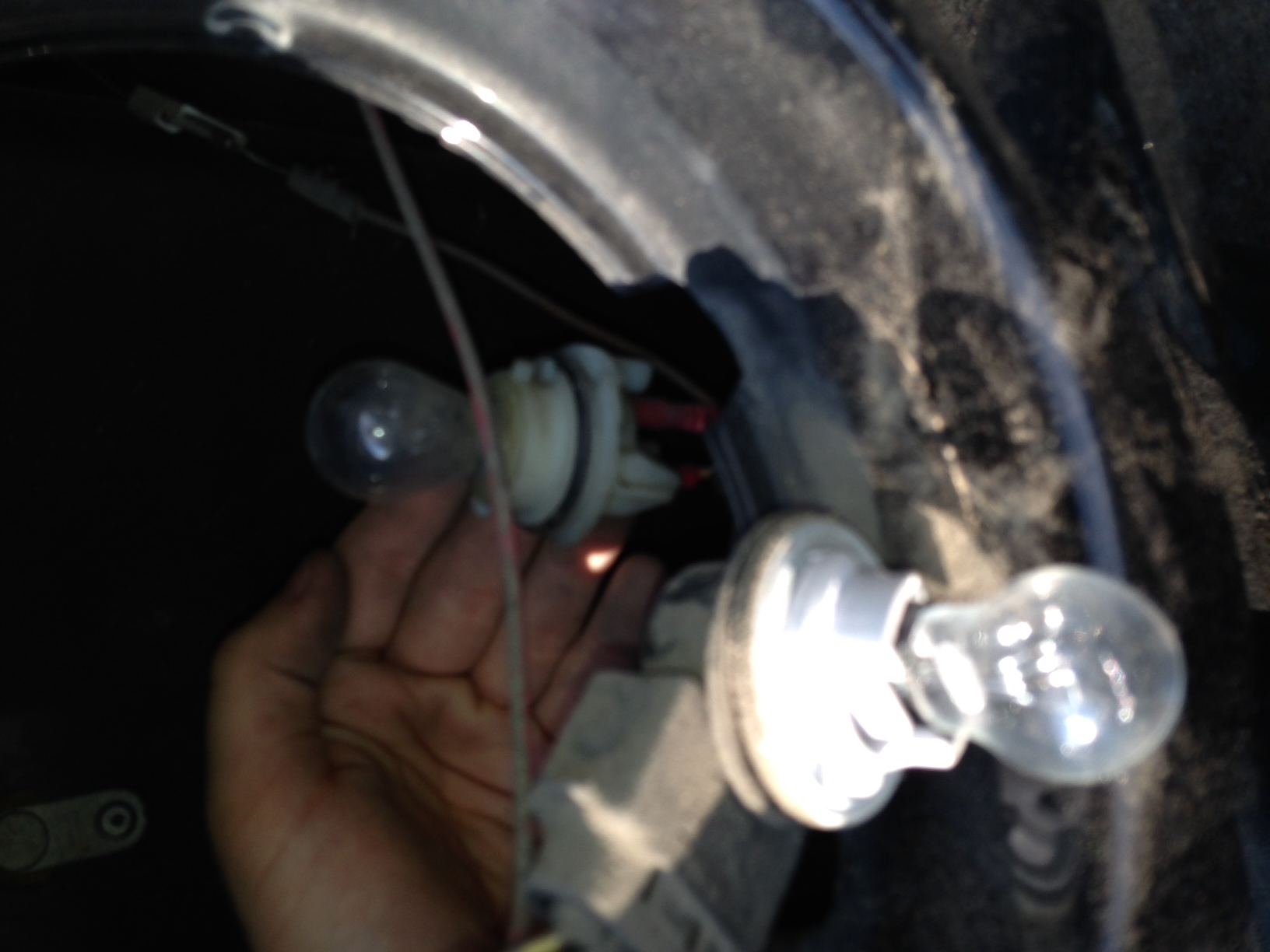

Ich habe ebenfalls (um mehr zu sehen) die rechte Rückleuchte auf der linken Fahrzeughälfte ausgebaut. Diese Rückleuchte hat Platz für genau 1. Glühlampe. Am Kabelstrang dahinter befindet sich jedoch noch eine Glühlampe!!! für diese ist allerdings nirgends Platz und sie hat auch nur ein sehr kurzes Kabel, allerdings blinkt sie wenn ich blinke :)
Die linke Lampe welche eigentlich blinken sollte tut es allerdings noch immer nich :(
kann mir jemand mehr dazu sagen?

Du hast also ein US Modell habe ich im anderen Forum gelesen, nun müsste man als erstes mal wissen was hast denn für Rückleuchten drin US oder EU.
Für den Fall das du EU Rückleuchten hast musst du rausfinden wo der Umrüster den Strom für den hinteren Blinker abgreift, das kann an der Blinkerbirne vorne passieren oder aber am Sicherungskasten im Fussraum.
Diese zweite Birne die du zeigst, in welcher Lampe ist diese denn verbaut?
Am besten rufst mich mal eben an, sonst schreibe ich mir hier den Wolf...
Gruß Andreas
Gruß Andreas
