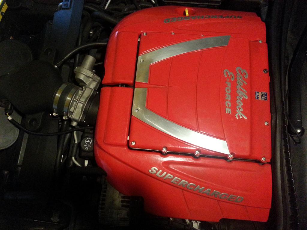

Auf dem LS3 ist ein Edelbrock incl.Airbox verbaut.Der Geiger hats gemacht,Software /Abstimmung,Auspuff,Kats,Drosselklappe,alles eingetragen.Im Schein steht: 393 kW(534 PS).Die Leistungsangaben welche man im "Netz" findet sind sehr variabel...
Da ich meistens nur noch glaube ,was ich sehen und anfassen kann, war ich am Dienstag in Berlin zur Messung auf dem Rollenprüfstand (Hin - u.Rückfahrt :312 km)
Nach dem 5 oder 6 Versuch hat der gute Prüfer die Messung abgebrochen,weil :keine Haftung der Gummis auf den Rollen,Durchrutschen ab ...zu kalt?!
Da ich keine Ahnung habe/war vorher noch nie auf so einem Prüfstand/ hier mal ein paar Fragen :
Messen die nur von Mai bis September ,wenns wärmer ist ,richtig?
Gibt es "gute" und (ich schreib mal:)" weniger gute " Prüfstände?
Welche Leistung ist bei euch eingetragen(mit Kompressor und evtl.weiteren Änderungen ...) und
Was wurde bei Messungen auf der Rolle dann angezeigt?
