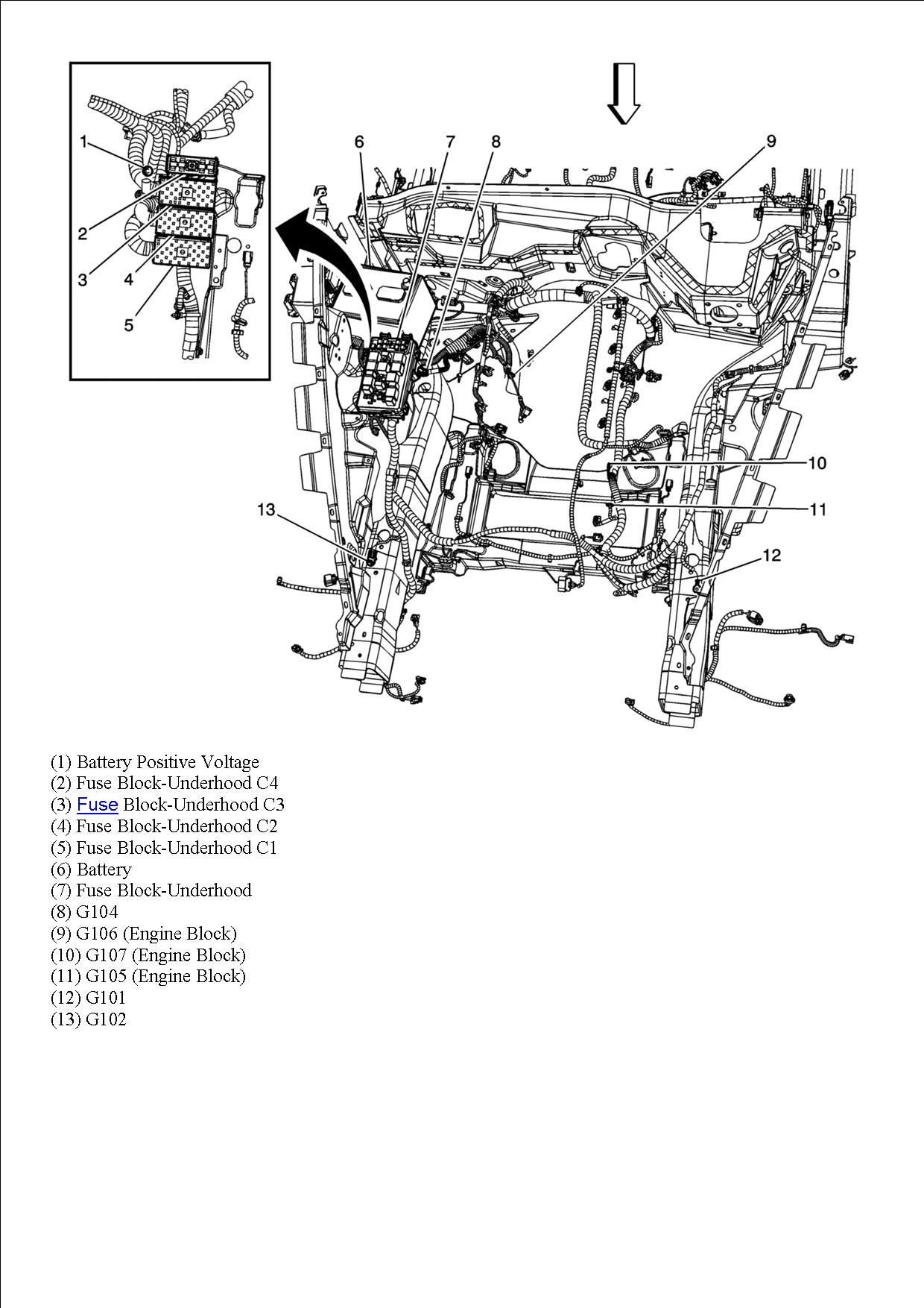

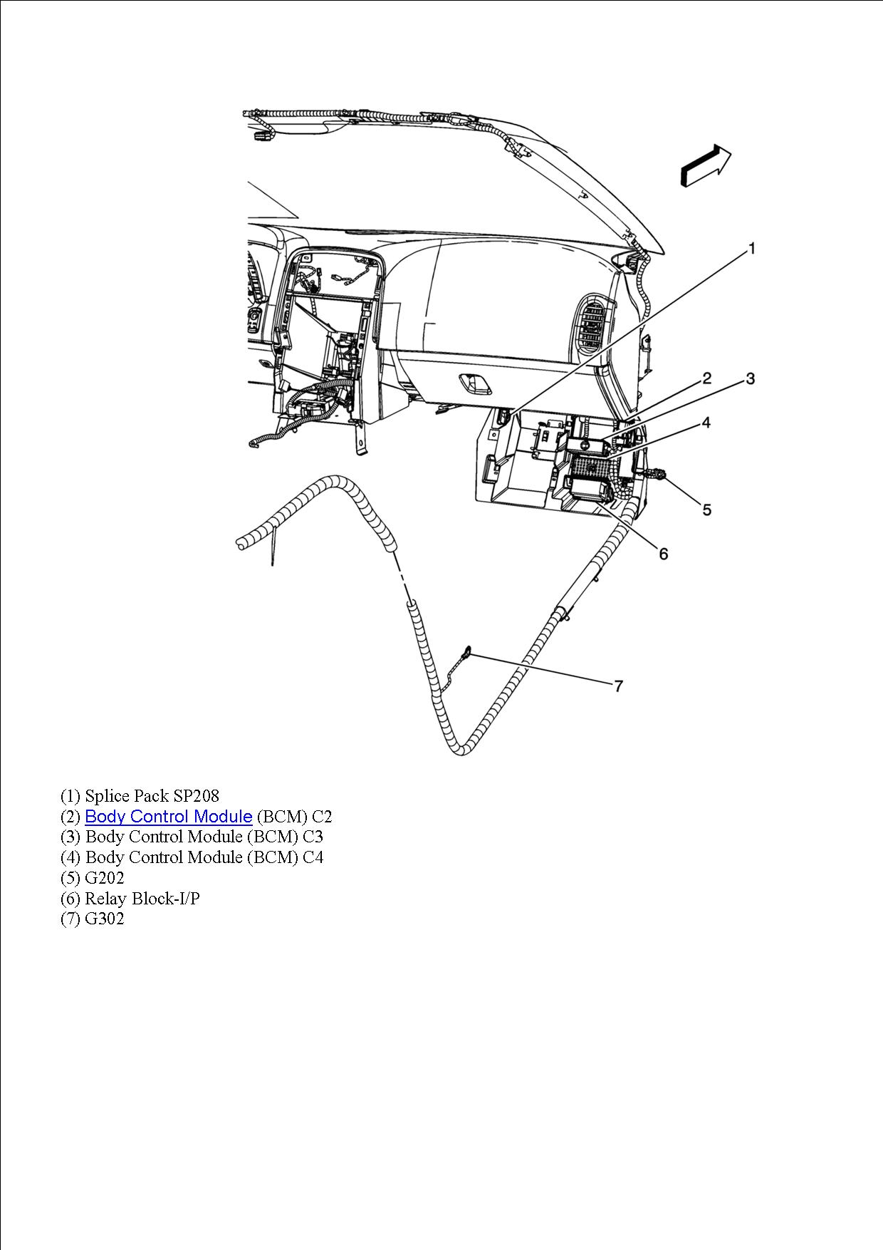

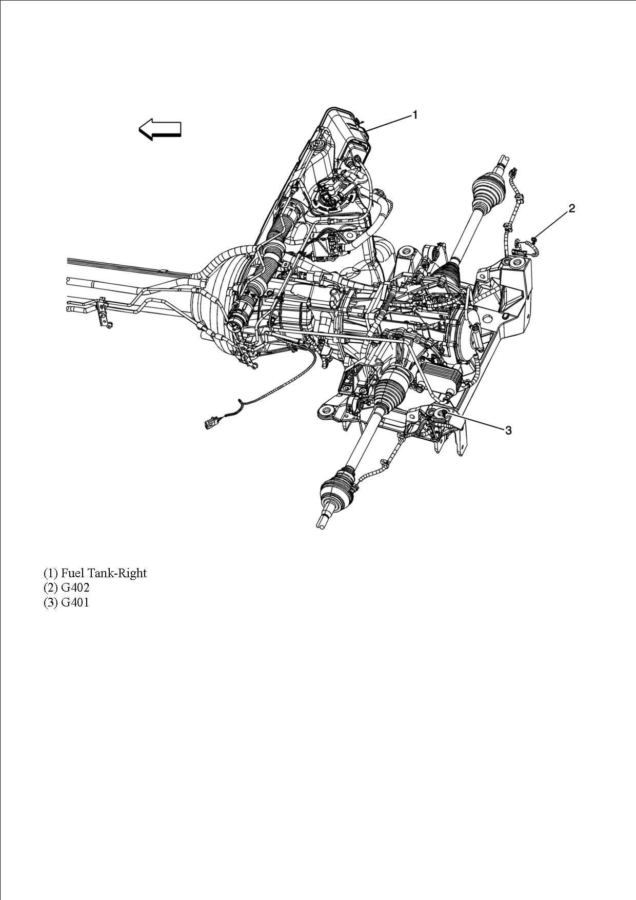

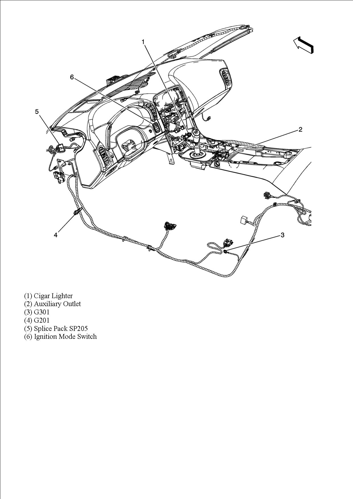

Super Tom! Da wird die Suche bei Problemen gleich viel einfacher [smilie=good.gif]
