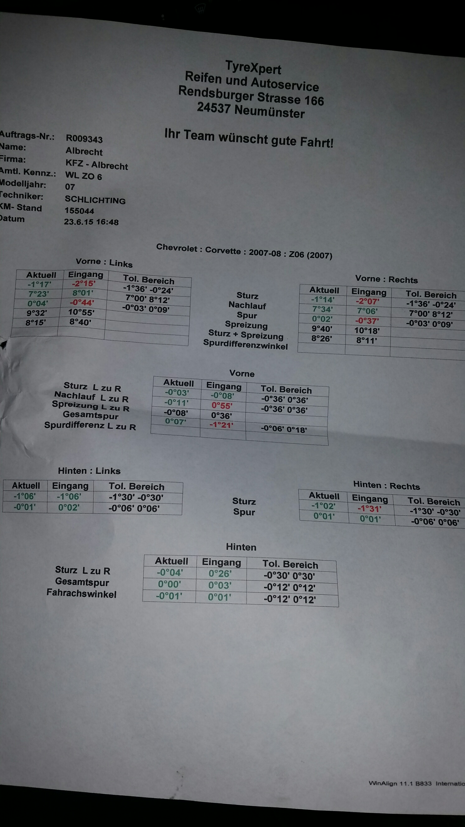

Wie einige gelesen haben, habe ich mir ein neues Spielzeug gegönnt. Leider habe ich nach wie vor ein imenses Problem.
Ab einer Geschwindigkeit von etwa 200-250 kmh kmh auf der Bahn fängt der Wagen an, von links nach rechts zu eiern und schaukelt sich dabei auf. ebene Autobahn und gerade Strecke. Und zwar so doll, dass es wirklich kurz davor ist dass der Wagen einen Abflug macht binnen Sekunden.
Das Problem hatte ich ja bereits direkt nach dem Kauf festgestellt. Mit einem schweren Beifahrer verlagert sich das Problem um etwa 20-30 kmh nach oben. Also gefühlt je leichter desto eher das Problem.
An dem Auto ist ein komplettes Pfadt Fahrwerk verbaut, die Blattfedern sind raus. Generell fährt sich der Wagen sehr hart und etwas zappelig.
Ich habe nun bereits andere originale Z06 Räder mit Michelin Cup3 Reifen aufziehen lassen (felgen unauffällig gewuchtet ohne erkennbaren höhenschlag o.ä), Auf Verdacht alle Buchsen am Fahrwerk tauschen lassen und den Wagen neu vermessen lassen.
Die Dämpfer sind unauffällig und trocken, die Federn nicht gebrochen. Der Motor und Antriebsstrang ziehen sauber und unauffällig durch. Das Problem tritt Gangunabhängig auf.
An dem Auto sind ZR1 Heckspoiler und Frontsplitter montiert.
Ich habe es mit ESP an, Sportlichem Fahren und ESP aus versucht. keine veränderung. lediglich ASR habe ich nicht abgeschaltet.
Meine letzte Hoffnung ist, dass es nur die Dämpfer sind, die zu hart/zu weich/ ungleichmäßig eingestellt sind. Ansonsten herrscht breite Ratlosigkeit.
Ich habe Urlaub, das Wetter soll gut werden und ich kann nicht fahren!
Hat irgendjemand noch eine Idee oder einen Tipp für irgendwas, an das ich jetzt noch nicht gedacht habe? bin am verzweifeln!
Danke..
Anbei das Protokoll vom vermessen

Für meinen Geschmack ist hinten auch zuwenig Vorspur eingestellt. Was aber nicht Dein unkontrolliertes Fahrverhalten erklärt.........

Am FW haben wir lediglich letzten Herbst (nach einer Probefahrt mit Opa und mir) eine Eingangsachsvermessung gemacht und da stand das Auto top, so das es keinen Grund gab daran etwas zu verändern, vor allem weil ganz klar zu hören war das die Buchsen hinten Geräusche machen, sprich diese eh irgend wann getauscht werden sollten!
Am Ende des Tages gehören m.M. nach aber auch die Spurstangen (innen und außen) kontrolliert, genauso wie man mal auf einen Dämpferprüfstand fahren sollte um zu sehen ob und wie die noch funktionieren?
Die FW Einstellung hinten ist so Müll und trägt mit Sicherheit auch dazu bei, dass das Auto seltsam fährt.
Eine "Null" Spur kann nicht funktionieren, ich weiß jetzt nicht wie schwer Patrick ist, aber allein wenn sich da einer mit 90kg reinsetzt, geht das Auto hinten 5-??mm (je nach dem wie viel die Dämpfer schon nachgeben?) runter, allein dadurch geht doch die Spur weiter auf und wenn das Auto bei hohen Geschwindigkeiten noch weiter runter gedrückt wird (vermutlich dann auch noch Einseitig) dann wird das alles nur noch schlimmer und schlimmer, wie soll sowas vernünftig fahren?!

Sagte ihm ja auch du sollst den Wagen vermessen. Marcel , wie gerade besprochen du machst das schon
Re: Wagen unfahrbar bei hohen Geschwindigkeiten. Hilfe!
... durch sicht ist erfolgt ...
Vermessung vertagt , machen noch kurz 4 x Spurstangen neu .... , dann gehts auch wieder über 300 .
MarcelR - Beiträge: 267
MarcelR hat geschrieben:... durch sicht ist erfolgt ...
Marcel, macht unbedingt hinten mehr Vorspur rein ;-)
