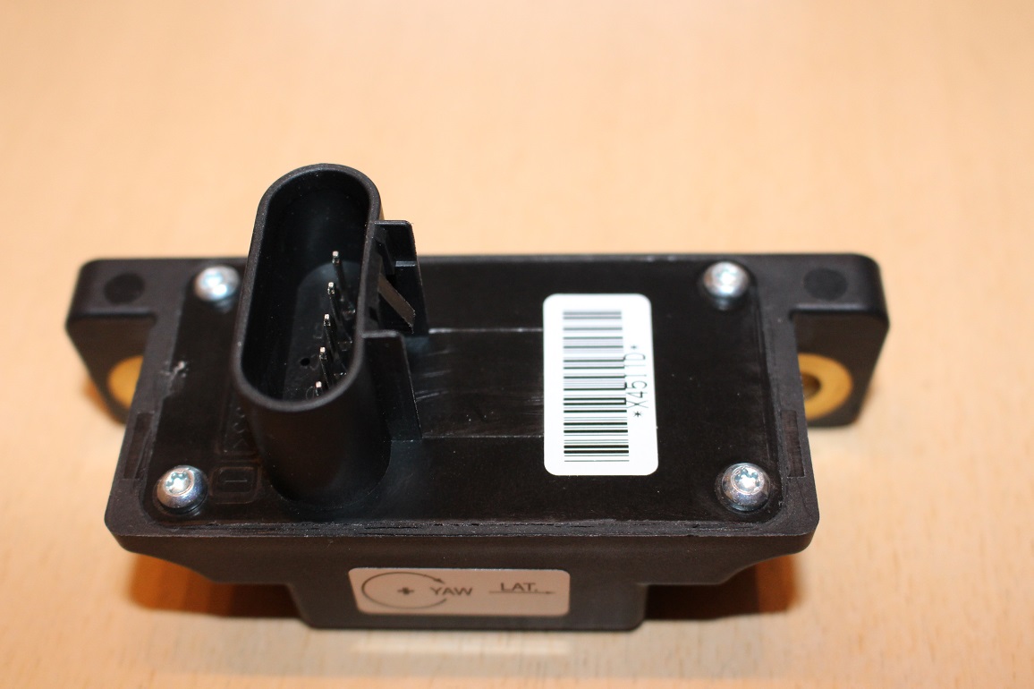

Bei mir war letztens der Gierratensensor im Arsch der hat das Auto dermaßen heftig unverhofft eingebremmst,das war nicht mehr Feierlich.
Hat aber mit dem ESP- Active Handling- zu tun gehabt,das wünsche ich keinem.
Wenn es wie fast zu einem Unfall gekommen wäre .könnte ich mir gut vorstellen das da die Frage auftaucht wäre ,warum da nicht die dafür entwickelten/vorgeschrieben EMT drauf sind.
Das hier war der Übeltäter.

Wie kamst du auf den Gierratensensor? Habs auch manchmal, dass AH mein Rad vorn links aprupt abbremst und gleich danach kommtn AH Fehler....

Den Fehler hat mir Holli ausgeforscht. Tech 2 (C0196/09) Bei mir war es nicht der Lenkwinkelsensor.

Das dieser Fehler auch Auswirkungen auf das active handling hat bei Kurvenfahrt,macht das Ganze gefährlich denn es kann zu unkontrollierten Eingriffen in einer schnellen Kurve kommen.
