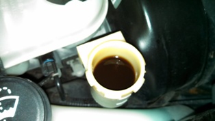

Hi ich habe ja schon voriges Jahr bei meiner LS3 die Kupplungsflüssigkeit mittels einfacher "Ranger Methode" bereinigt! Nach 5000 KM trotz Fächer ist sie immer noch goldgelb...
http://www.rangeracceleration.com/Clutch_Care.html
Gestern haben wir es bei der 07er Z06 eines Freundes gemacht - 37.000 KM und die Brühe war auf Minimum und pechschwarz trotz lückenlosem GM Service. Jetzt wieder goldgelb
Heute bei einer grösseren Ausfahrt haben wir darüber gesprochen und gleich bei den beiden weiteren C6 Handschaltern nachgesehen - beide haben auch extremst schwarze Brühe drinnen da sie da noch nie reingeschaut hatten und das Thema gar nicht kannten...
Kann jedem nur empfehlen das mal zu checken - um das selbst zu erledigen benötigt man nur eine große Spritze und einen Liter DOT3 Bremsflüssigkeit! Zusammen keine 10 Euro und 15 Minuten Arbeit!
Anbei ein Foto aus dem Netz wie es nicht aussehen sollte...

- clutch.jpg (26.11 KiB) 14630-mal betrachtet
Re: Bereinigung Kupplungsflüssigkeit C6 - sehr empfehlenswer
Jepp da kann ich Peter zustimmen. Hab ich bei mir auch schon paar mal gemacht und Dot 5.1 verwendet. Dot 3 funzt natürlich auch wunderbar und ist da auch Werksmäßig drin. Wenn man es noch nie gemacht hat und die Brühe wie auf dem Bild aussieht muss man es ein paar mal machen um länger ne klare Flüssigkeit zu behalten. Also wechseln nach 2-300 Km nochmal wechseln usw. Nach 4-5 Wechselzyklen war meine dann top. Jetzt mach ich das ganze alle paar Tausend Kilometer.
