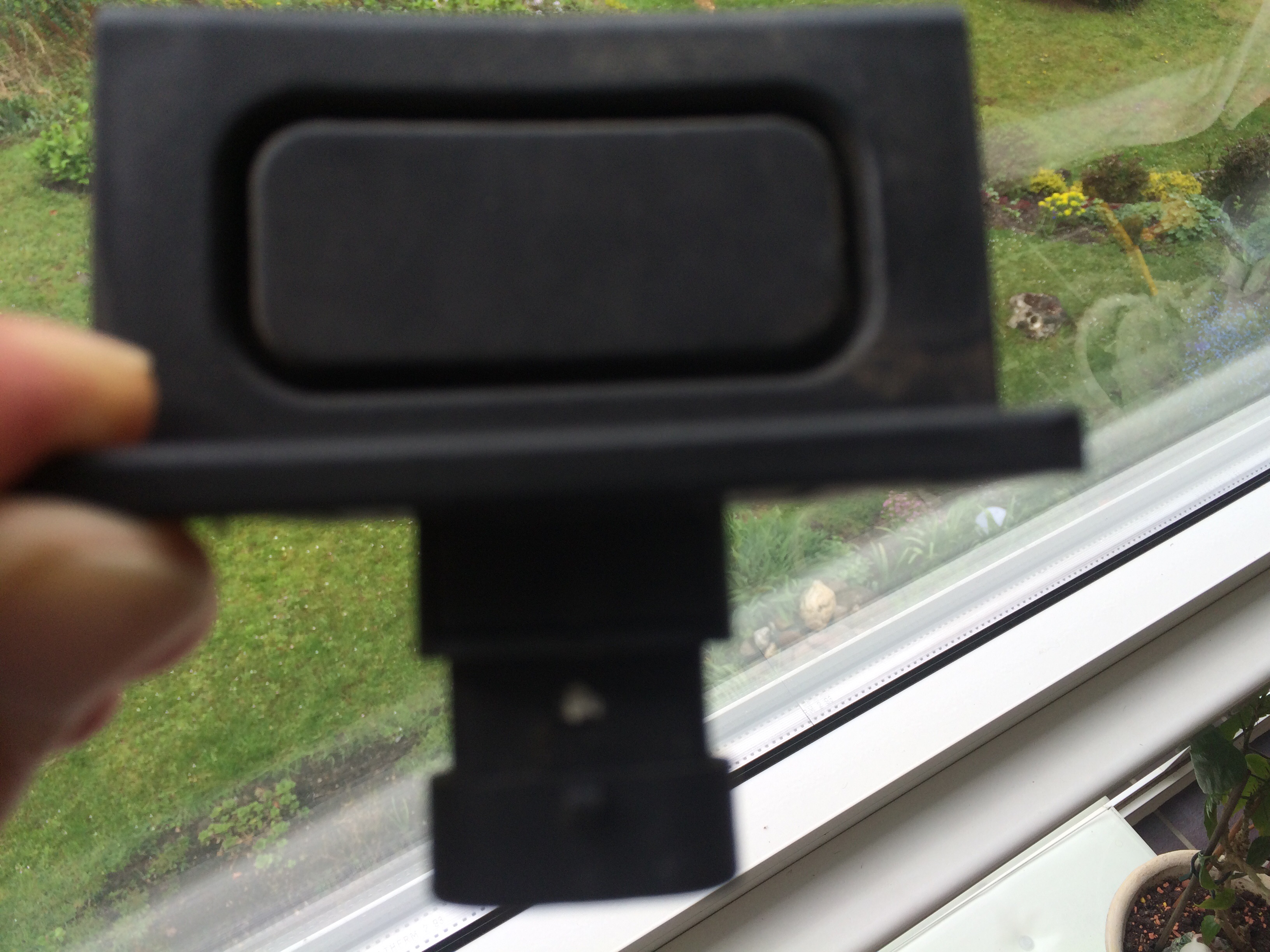

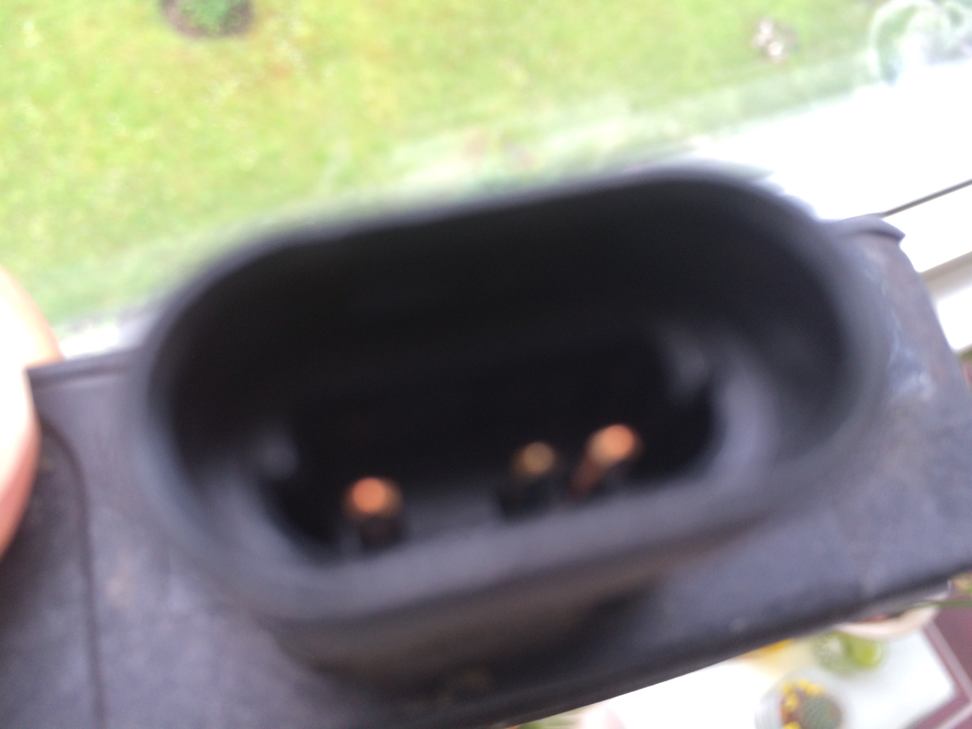

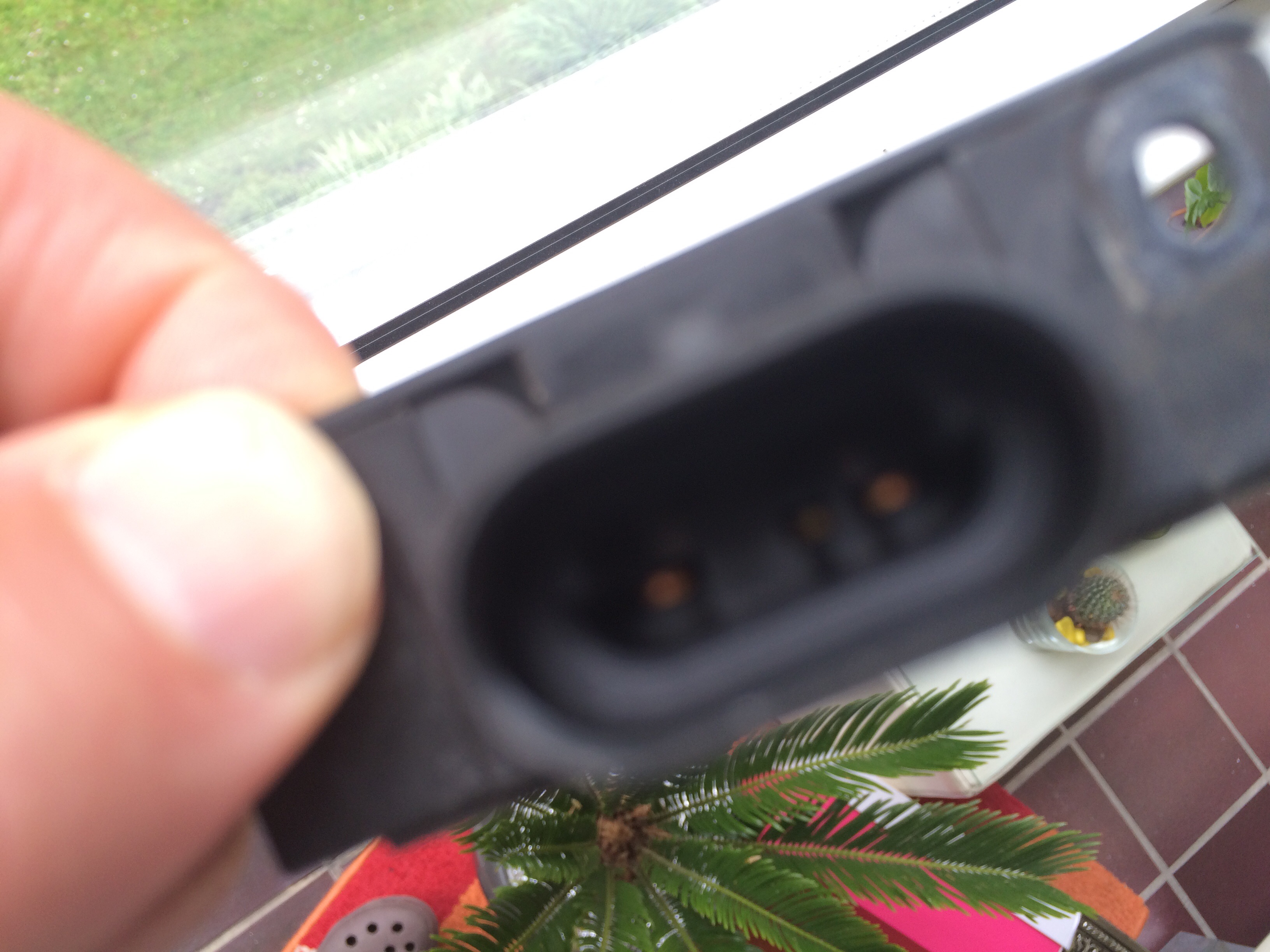

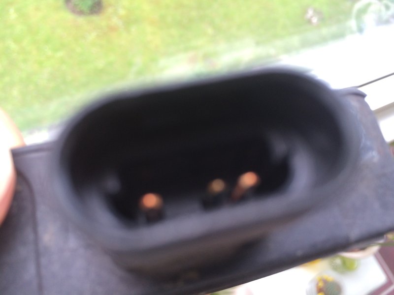

Hallo, die beifahrerseite ließ sich sehr schlecht öffnen also Molle angerufen und das Teil geholt , der Witz ist das wenn der Türöffner defekt ist ,das Teil ist dafür verantwortlich das es im notlaufprogramm geht während der Fahrt
Schuld sind dann die inneren Stecker die schwarz werden und gammeln hier mal ein Bild vom Teil
