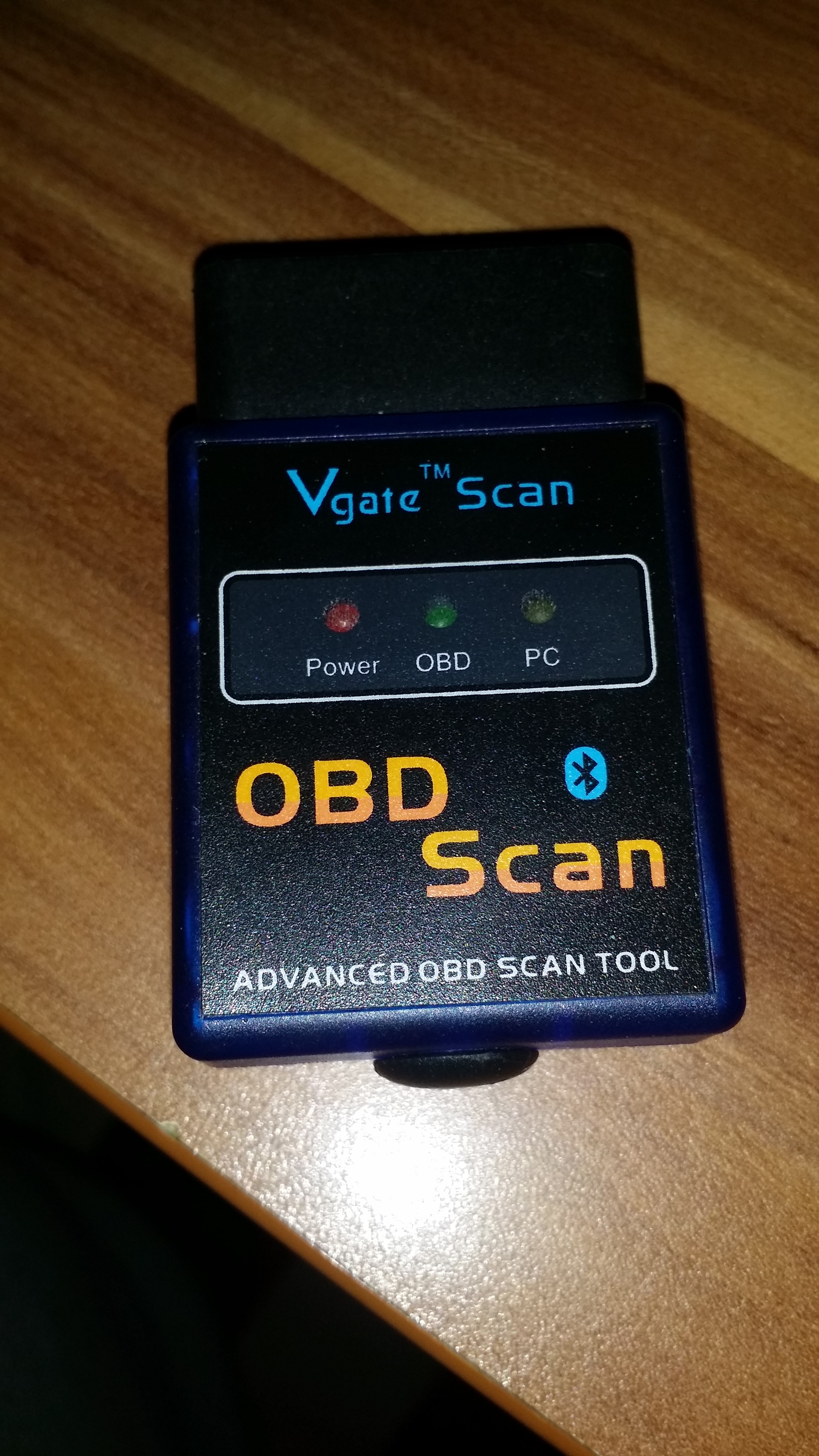

Da bin ich wieder - IAT2 Anzeige auf dem Handy Display - kein Wert wird angezeigt nur ein Strich! Andere Werte wie Drehzahl, Kühlwassertemperatur usw werden übertragen.
Liegt es am OBD Stecker? Mir wurde dieser hier empfohlen:
tinxi® Bluetooth EOBD OBDII OBD 2 KFZ Auto Interface Diagnose Version 1.5 V1.5 Testgerät
Danke und Gruß Axel
Danke und Gruß Axel

Re: Ladeluft-Temperatur-Anzeige-TorquePro
sollte klappen, ich verwende Dashlogic und da klappt alles prima mit Direkt Einblendung ins HUD oder DIC direkt in die Anzeigen. Da braucht man kein Telefon dazu
