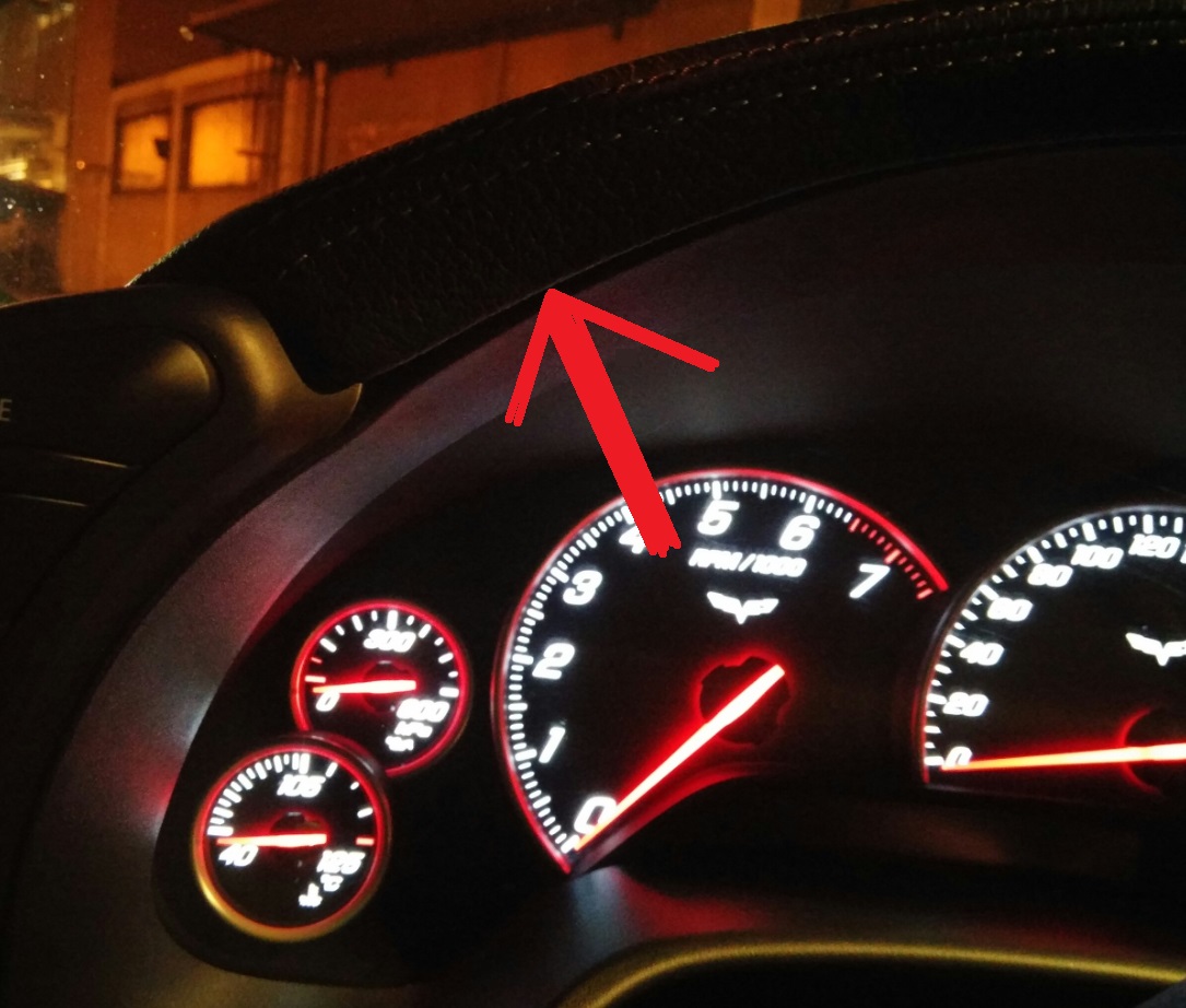

Anbei ein Foto wo das Geräusch genau herkommt...

Beitragvon Andi 68 » 16.03.15, 09:32
Tachorahmen ausbauen un ein Mosgummistreifen dort einkleben wo es schleift.
Kanst aber auch der Tacho un Tachorahmen auseinander drücken un was dazwischen klemmen.

Beitragvon Corvalex » 16.03.15, 11:44
Ich hatte das mal bei einem VW. Habe das Kombi ausgebaut und einen dünnen Filzstreifen aufgeklebt, wollte es keinenfalls verspannen (dann knisterts meistens woanders wieder). Danach war Ruhe.

Beitragvon Mr.Magicpaint » 16.03.15, 14:38
Erkläre doch mal das Geräusch, denn dort ist eigentlich nichts was Geräusche verursachen könnte...

Beitragvon peterC6LS3 » 16.03.15, 15:14
So bin gespannt ob es weg geht mit Klebeband [smilie=biggrin.gif]

Beitragvon peterC6LS3 » 16.03.15, 20:50
Ist behoben mit 3 Lagen Klebeband [smilie=bb.gif]
