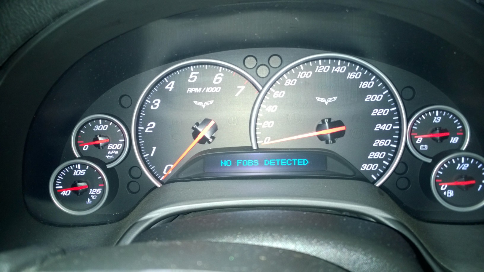

Vette ging noch auf. Lichter gingen an. Habe mich reingesetzt und wollte starten. Saft alle. Habe gleich die Motorhaube aufgemacht aber die Tür zugeschlagen. Wollte mir meinem Benz überbrücken. Pole habe ich nicht verwechselt. Als ich das letzte Kabel anschließe geht das Licht aus und alles verriegelt sich. Im Innenraum im Display leuchtet ein doppeltes Schloß links unten und Accessory mode. Kofferaum ist das einzige was auf geht.

Grad mal nachgelesen
drück den on/off Knopf für den "accessory mode on" mal länger (5 oder 10 Sekunden) dann kommt man in so einen Modus wie "Zündung an".
Dann mal zu starten versuchen.
Frank
Frank

Hab jetzt mal etwas gewartet und bin wieder in die Garage die Tür öffnete sich wieder sonst ging nichts ausser dass das Display leicht leuchtet. Denke die Batterie ist platt! ![blush [smilie=blush.gif]](./images/smilies/blush.gif)

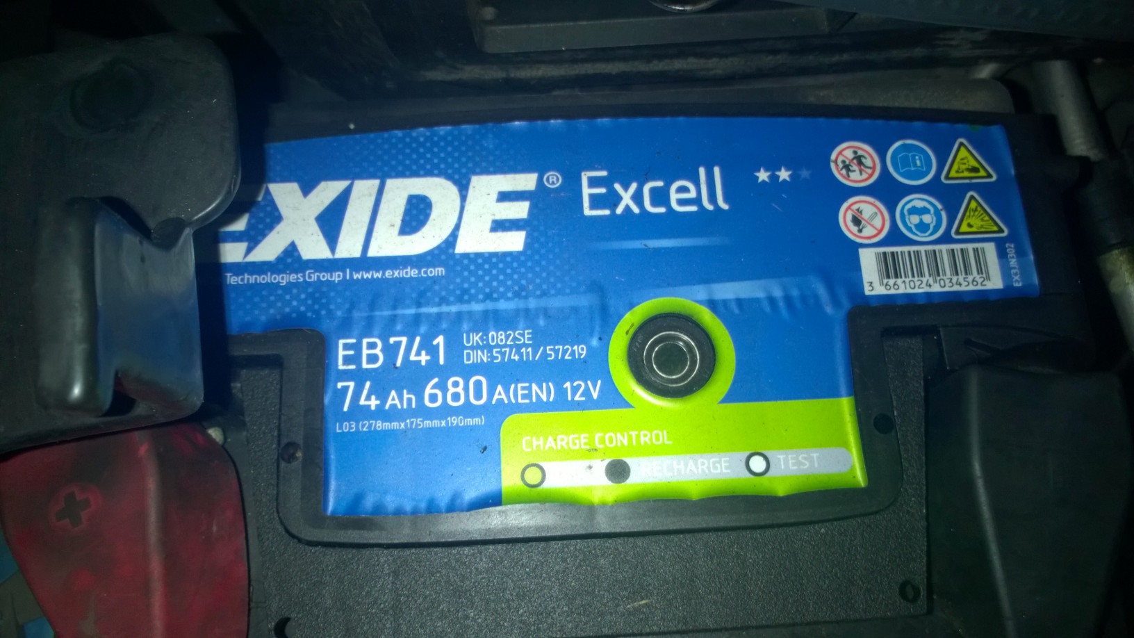

Hier mal ein Bild von der Batterie! Das Schauglas ist schwarz das bedeutet wohl laden oder im Arsch!

Laden , die Nacht über. Wenn dann nicht die grüne Kugel zu sehen ist, tauschen.
Normaler weise müsste das rot zu sehen sein, wenn die Batterie leer ist.
Mach mal die Zündung an ohne zu starten, was zeigt den das Voltmeter an?

Dann wird die Batterie wohl fertig sein. Ich würde sie ml 24h laden, vielleicht reicht es noch zum Starten und zügig eine neue verbauen.

Also Batterie ist im Arsch! Hat irgendwas mit 6,3 Volt angezeigt und lässt sich nicht laden. Ich hasse das Wagen kaufen und kurz danach Batterie kaputt passiert so oft!
