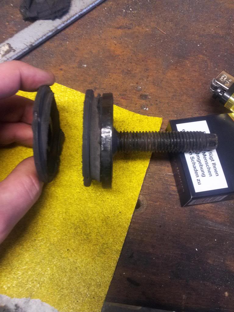

Bei mir war das ganz einfach...Auto auf der Bühne hoch, Holz-Vierkant drunter und ablassen bis er die Feder entspannt. Ohne Spannung waren auch die Schrauben leichtgänging.
Hab dann hinten, wie auf meinem Bild zu sehen, einen Ring abgeschnitten und bin seitdem zufrieden.
Achso, Sturz sollte man danach einstellen....
