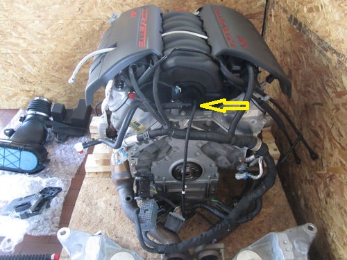

Wer kann mir sagen wo der Unterdruckschlauch für die Serienmäßige Klappenauspuffanlage beim LS 3 im Motorraum angeklemmt wird und wo diese unter dem Wagen verlegt ist?
Re: Unterdruckschlau Klappenauspuff
Kann ich, da ich mir den für meinen Klappenauspuff auch verlegt hab.
Mußt allerdings das Saugrohr abbauen und den Anschluss aufbohren. Aber alles kein Akt!
Der Anschluss ist an der Hinterseite des Saugrohrs, nahe der Schottwand.
Hallo Thomas
Hier ein Bild wo der Unterdruckschlauch für die Serienmäßige Klappenauspuffanlage an der Ansaugbrücke angeschlossen ist, um an dieser Stelle den Anschluss auf zubohren muss die Ansaugbrücke runter, es wird aber mit Sicherheit auch noch eine andere Stelle geben wo man sich den Unterdruck her holen kann, ich denke der Werner oder der Ingo, ( Inja ) werden dir da genaueres zu sagen können...
Da meine Klappen nicht mehr zu machten, hatte ich den Verdacht das die Leitung irgend wo undicht sei, dies war aber nicht de Fall...
Die serienmäßige Steuerung bei der Z und bei der C die so eine Anlage verbaut haben, wird durch ein kleines Magnetventil übernommen welches hinten rechts auf dem Rahmen montiert ist, wenn man die beiden rechten Rückleuchten ausbaut kommt da gut dran und kann alle Montagearbeiten durch die Löcher ausführen, und jenes Teil war bei mir defekt...
