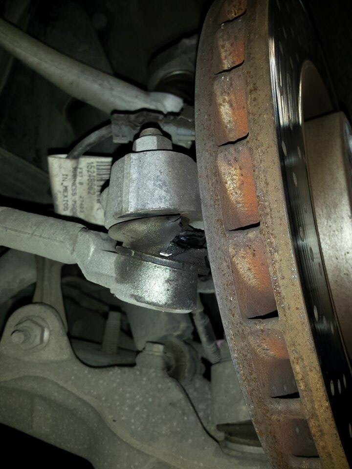

Hallo ein bekannter schickte mir gerade dieses Bild und die spurstangenköpfe sind wohl durch. Materialfehler geschmolzen krasse Sache wie ich finde , also Kontrolle ist da schon angesagt

Badboy1306 hat geschrieben:Hallo ein bekannter schickte mir gerade dieses Bild und die spurstangenköpfe sind wohl durch. Materialfehler geschmolzen krasse Sache wie ich finde , also Kontrolle ist da schon angesagt
Ein bekanntes Problem, jeder der Rennstrecke fahrt mit seiner Corvette weiß das. Es gibt wenn die Spurstangenköpfe noch kein Spiel haben neue Gummis von Energy Suspension aus polyurethan, die halten länger die Hitze aus. http://www.summitracing.com/int/parts/ens-9-13127g
Noch besser ein Hitzeschild, habe ich bereits seit Jahren montiert, diese : http://www.lapponline.com/index.php?main_page=product_info&cPath=89_90_98_106&products_id=218&zenid=i8cor9mdg0p939tptl200rtku0
Bei der C7 die letztes Jahr in Valkenburg bei der Fame Meeting wahr habe ich gesehen das GM jetzt an der gleichen stelle bei de C7 ein Hitzeschild montiert was ähnlich aussieht wie auf dem Bild.
Fred

Danke für den tip Fred übrigens stammt das von einer 2011 eu C6 [smilie=shok.gif]

Badboy1306 hat geschrieben:Danke für den tip Fred übrigens stammt das von einer 2011 eu C6 [smilie=shok.gif]
Alle C6 haben das gleiche "Problem", wenn man nur gemächlich in der Gegend herumfahrt und nie hart bremst bekommt man auch keine Probleme. Die Probleme entstehen wann man seine bremsen ein paar mal richtig benutzt.

Es müssten auch die Hitzeschutzbleche der Zr1 passen?!

Das Problem hatte ich schon vor 13 Jahren in der C5. Sollbruchstelle. Wurde auf Garantie gemacht (wie übrigens die Bremse auch) und ich habe dann später Bleche installiert.

Ich wurde auch auf das Problem Aufmerksam gemacht und habe von unserem "Schnellen Paul" PU-Buchsen geschenkt bekommen. Beim nächsten Bremsscheibentausch werden die eingebaut.

Ein Stück Hitzeband (vom Krümmer) umwickelt und vorne mit zwei Kabelbinder festgemacht.
Ich mach mal Bilder nächste Woche, hab ich seit 2006 immer gleich gemacht, weil mir damals bei meiner schwarzen alle vier nach nur ein paar Runden HH durch waren!

TIKT-Performance hat geschrieben:Ein Stück Hitzeband (vom Krümmer) umwickelt und vorne mit zwei Kabelbinder festgemacht.
Ich war mit ein freund auf der Zolder Rennstrecke der hatte Movit keramische Bremsen auf seiner C6, wirklich imposante bremsen. Nach ein paar Schnelle runden kam er in die Box um etwas zu trinken. Da kamen mehrere strecken warte angerannt mit Feuerlöscher, die dachten sein Auto hat Feuer gefasst. Es wahren die Gummis vorne und hinten die am rauchen / brennen wahren.
Ich habe mich immer gewundert warum Movit nicht gleich auch die Gummis mit DEI Cooltape oder so ähnliches umwickelt hat, die bremse hat damals mehr als €10.000 gekostet (laut aussage) [smilie=shok.gif]

Krass...aber so was kann doch nur im Stand vorkommen wenn die stark erhitze Scheibe die Hitze abgibt. Bei Fahrt wird doch diese Hitze von den Luftverwirbelungen abgezogen, oder nicht?

Die Frage ist wirklich gut und wird wohl ohne umfangreiche Versuchsreihen nicht beantwortet werden können. Allerdings zwingt man die Gummis (und Radlager) auch schon bei zügiger Gangart auf öffentlichen Straßen in die Knie. Und eben da ist das Anhalten ab und an (Ampeln usw.) ja unumgänglich!
Gabs das bei der LS3 auch original? Bilde mire in dass es bei meiner 08er LS3 genau so aussieht wie hier beschrieben...
