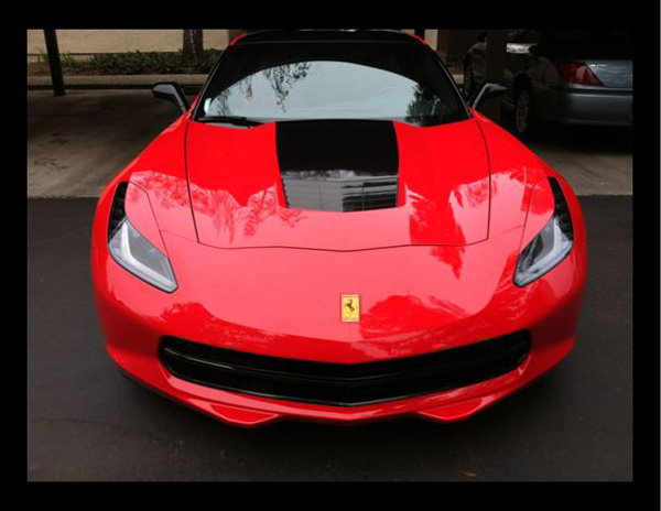

Beitragvon Flex » 25.09.14, 20:00
Corvalex hat geschrieben:ich war so gespannt auf neue Ideen! [smilie=drinks.gif]
Du meinst so in etwa in diese richtung...? [smilie=rofl.gif] [smilie=rofl.gif] [smilie=rofl.gif]

Beitragvon Corvalex » 25.09.14, 20:12
Genau!! [smilie=smile3.gif]
Auch nicht zu verachten: Der "böse Blick"!!

Beitragvon Flex » 25.09.14, 20:16
Ja, eben angelehnt an Ferrari Scheinwerfer. Voll peinlich...

Beitragvon Romeomustdie11 » 25.09.14, 20:19
Wer macht denn so nen Mist [smilie=crazy.gif] [smilie=comando.gif]

Beitragvon Corvalex » 25.09.14, 21:50
Er wieder! [smilie=biggrin.gif] [smilie=biggrin.gif] [smilie=biggrin.gif]
Also die Nachbarn könnte man sehr damit verwirren...

Beitragvon Romeomustdie11 » 25.09.14, 22:03
Ey der hat dem Knight Rainer seine geklaut [smilie=laugh2.gif]
