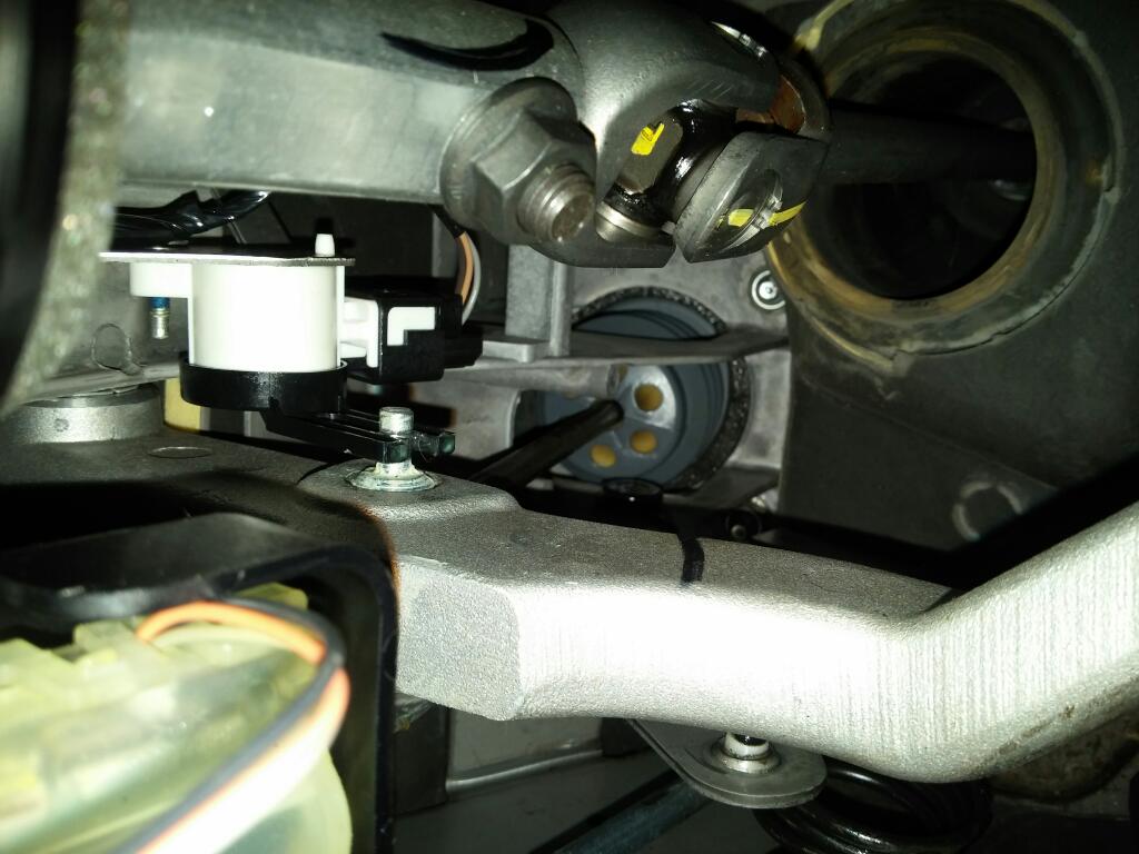

Ist das der Bremspedalgeber?
Re: Tempomat eigenartig und manchmal Active Handling Fehler
Heute hat Rene das Teil eingebaut in meine C6 :bia: - bisher nach 75 KM Fahrt ist alles perfekt - Tempomat absolut exakt und reagiert sofort - AH Fehlermeldung kam auch keine - hoffe es bleibt so :wink:
