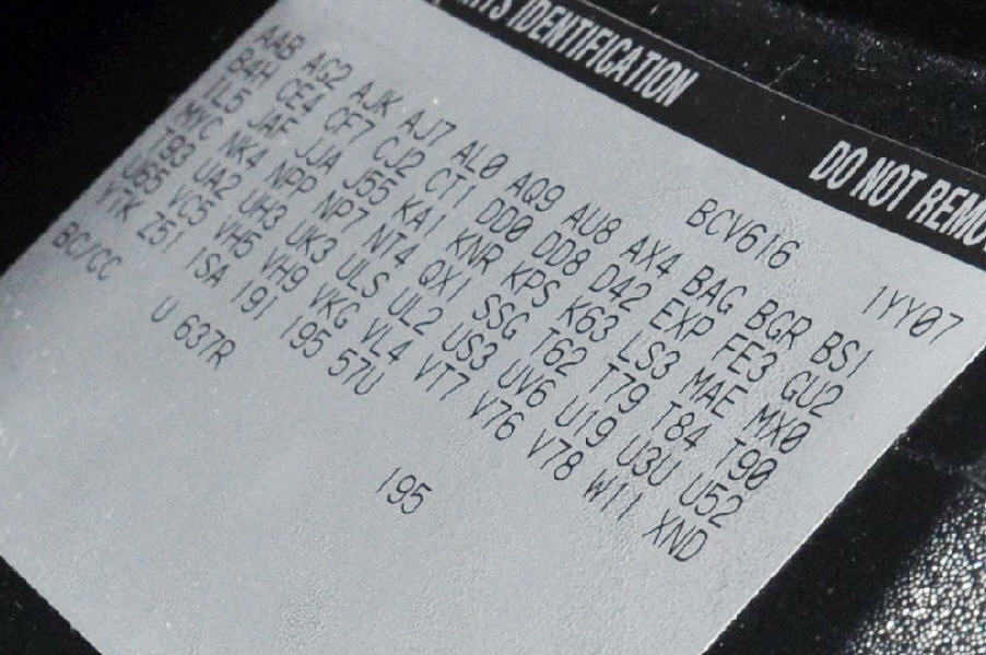

da demnächst was zum Lackieren ansteht, die Frage, welchen genauen Farbcode soll ich dem Lacker angeben. [smilie=unsure.gif]
C6 ist Bj. 2009, EU-Ausführung. Foto vom Aufkleber aus Handschuhfach anbei.

BC/CC ==> Base Coar/Clear Coat
U637R ==> Cyber Grey (in Reference Lists auch unter WA637R zu finden)

Wichtig wäre, das der Lackierer deines Vertrauens auf einen konventionellen Lack zurück greifen kann, denn mit den heute üblichen Wasserlacken kommt es trotz richtig gemischter Farbe gerade bei der Corvette oft zu großen Farbunterschieden...

Der Lacker darf auch nicht an der Kante des zu lackierenden Teils aufhören, wenn es z.B. an andre Karosserieteile stösst, wie z.B. bei einer Tür, sondern muss das angrenzende Karosserieteil mit "Blending" einbeziehen. Dann merkst du einen eventuellen leichten Farbunterschied nicht. Frag deinen Lackierer nach "Blending", dann weiss er was gemeint ist. Wenn nicht, such dir schnell einen andren,
