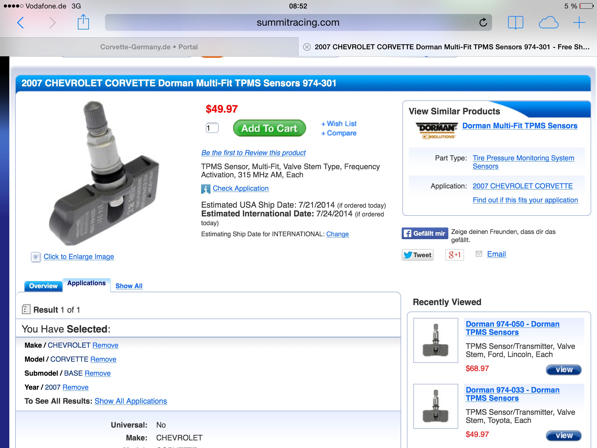

Kann mir jemand sagen ob ich die Sensoren benutzen kann, und wer sie mir anlernen kann ?
C6LS2 US BJ 2007

Da häng ich mich mal dran, brauch bei den nächsten Reifen auch welche.
Ob die passen weiß ich leider nicht.

Ich hab von denen einen drin und ist völlig problemlos. Funktioniert einwandfrei.

Die habe ich auch - absolut perfekt, kein einziger Fehlalarm bisher - Ventil auch in schwarz lieferbar und innerhalb von 3 Tagen geliefert [smilie=good.gif]

Bei mir spinnt der vordere linke Reifensensor seit ich die Batterie gewechselt habe.
Gehen die auch bei den EU Modellen ab 08 ?

Die Sensoren gibts auch für die neueren Baujahre: klick
Natürlich gibts die auch einzeln.
Bei der Bestellung will der Verkäufer eh noch ein paar Daten zum Fahrzeug. Wirst also keinen falschen bekommen.

Ami Sensoren gehen nicht in eu Modellen , es sei denn sie liefern Eu Modelle

speed300 hat geschrieben:Hab da meine Vete angegeben, dort steht, passt nicht. ......... [smilie=crazy.gif] meine ist 2005 gebaut
Meine auch und die I-Sensoren funktionieren perfekt (EU-Modell)

Schau mal bei Rockauto.com vorbei ! (sind der deutschen Sprache mächtig)
Klasse Preise.
Anlernen : Service Box in Mülheim
Natürlich nur US Modelle.

Danke Ralf hab grade dort bestellt bin mit versand und einfuhrabgaben bei knapp 170€ für alle 4 [smilie=dance4.gif] [smilie=drinks.gif]

Ich habe mir jetzt diese bestellt (C6 LS 3 EU 2008)
http://www.ebay.de/itm/I-Sensor-TPMS-Re ... OU:DE:3160
und der Markus (Vielen Dank nochmal ) hat sie mir innerhalb von 3 Minuten angelernt. Ich habe nur 1 gewechselt, da dieser eine schon mal gesponnen hat und seit dem Batteriewechsel immer wieder spinnt.
