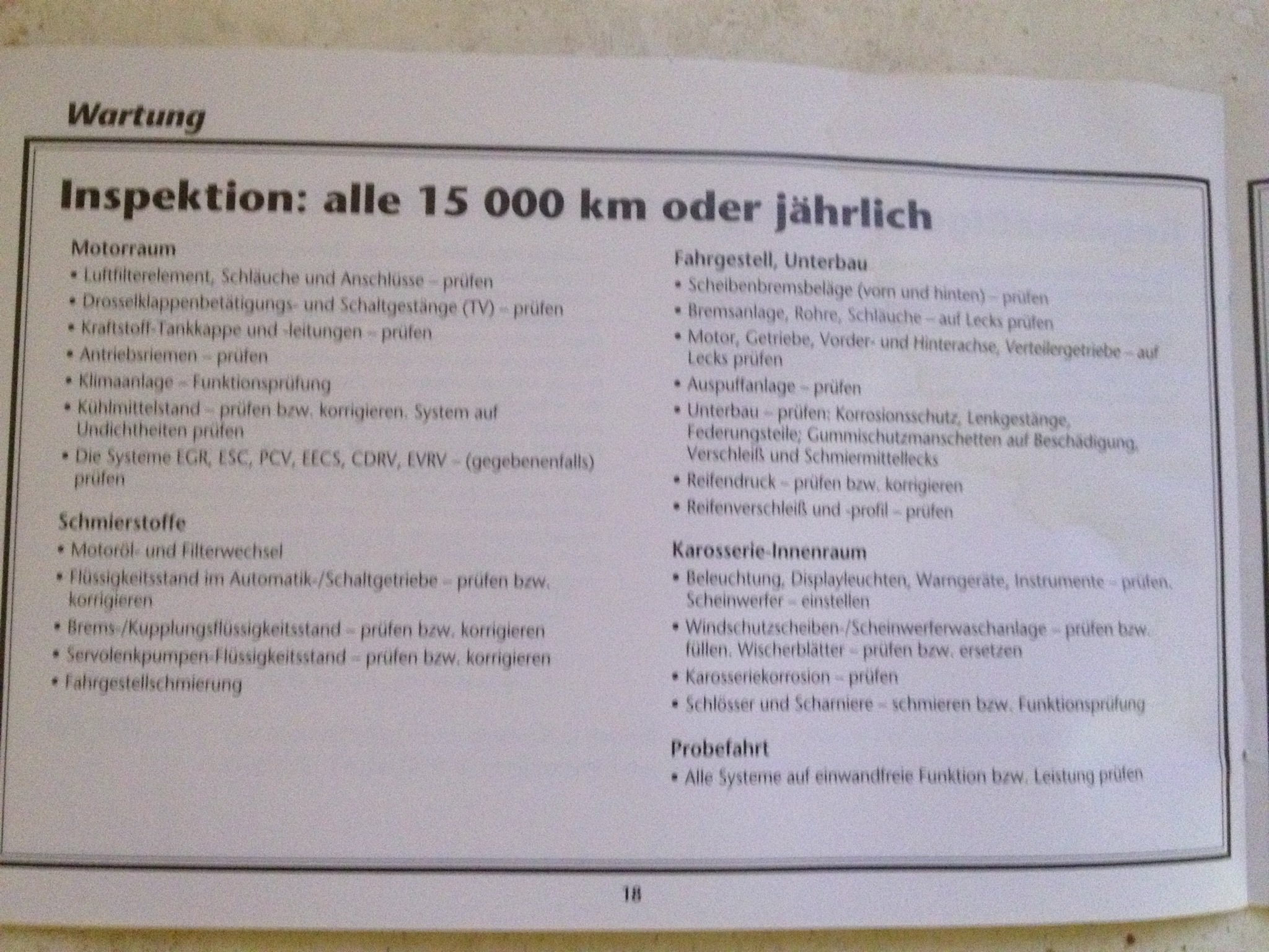

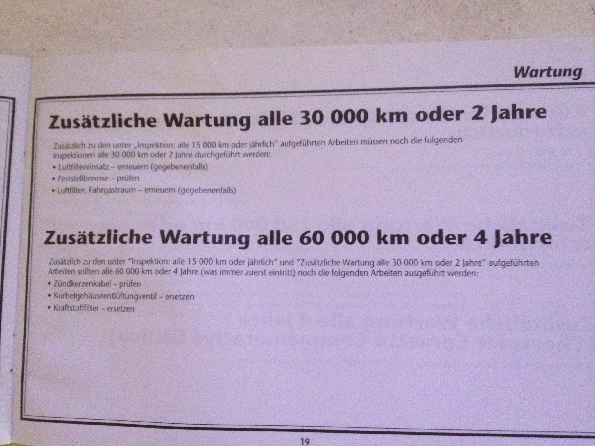

Re: Wartungsintervalle C6
Darf ich die Fohdos auch ankucken Dirk, oder nur der Rainer?

Danke Dirk!
