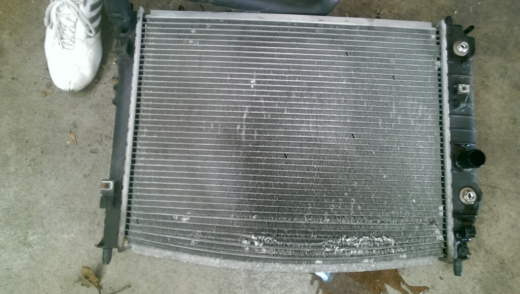

Leider haben wir heute auf der Hebebühne festgestellt, dass mein Kühler undicht ist und vorne rechts leicht tropft. Und dass Anfang Juli![help [smilie=help.gif]](./images/smilies/help.gif)

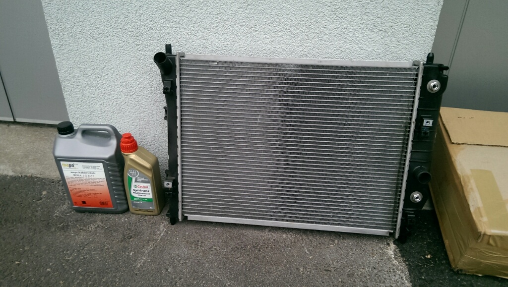

Hallo Rainer - wie es aussieht bekomme ich morgen einen so gut wie neuen Z06 Kühler zum Spitzenpreis :-) Der sollte wieder eine Weile halten - jetzt wären noch ein paar Tips für den Umbau Super ![biggrin [smilie=biggrin.gif]](./images/smilies/biggrin.gif)

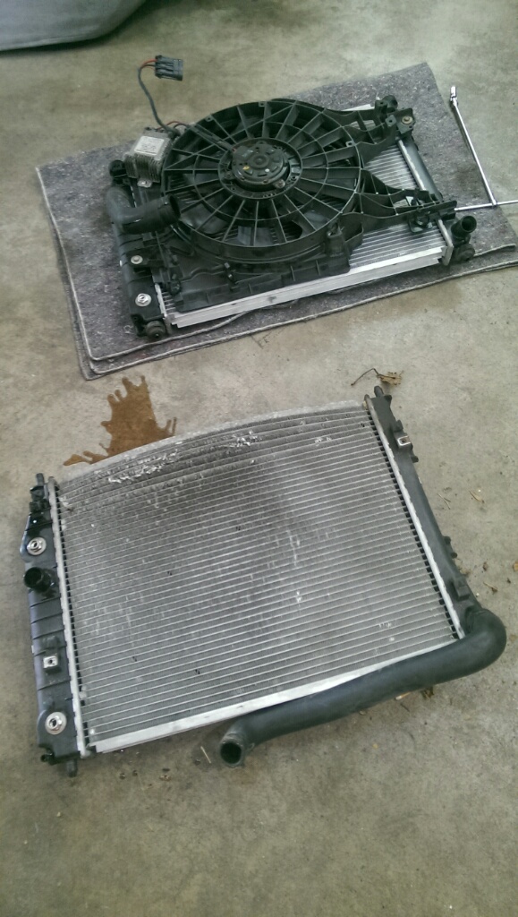

So, mal schauen wie lange wir brauchen ![crazy [smilie=crazy.gif]](./images/smilies/crazy.gif)
Re: Kühler wechseln bei der LS3
2 Stunden dann war's erledigt

Glückwunsch!
Ist der jetzt größer?? ...wahrscheinlich täuscht das Bild...

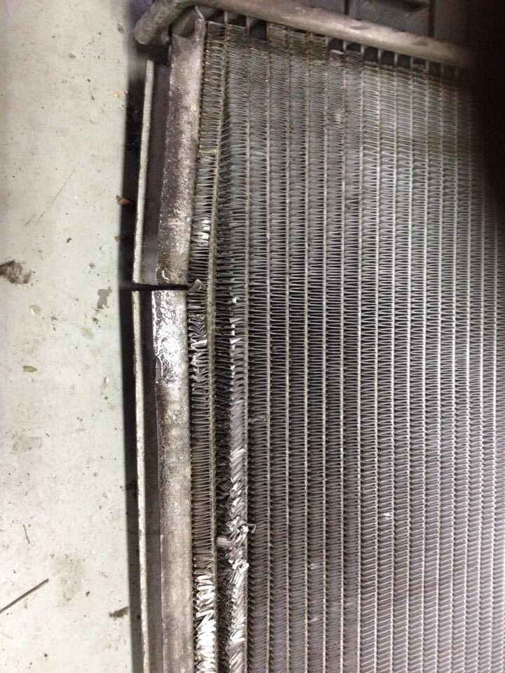

Nein Größe ist gleich :-)
Der alte war unten komplett durchgebogen...

Achsoo, ich dachte wg "Z06", dass der vielleicht mehr kann.
Ist schon übel die originale Qualität, wenn der sich so durchbiegen kann
Da weiß ich jetzt, was ich kontrollieren muss.
