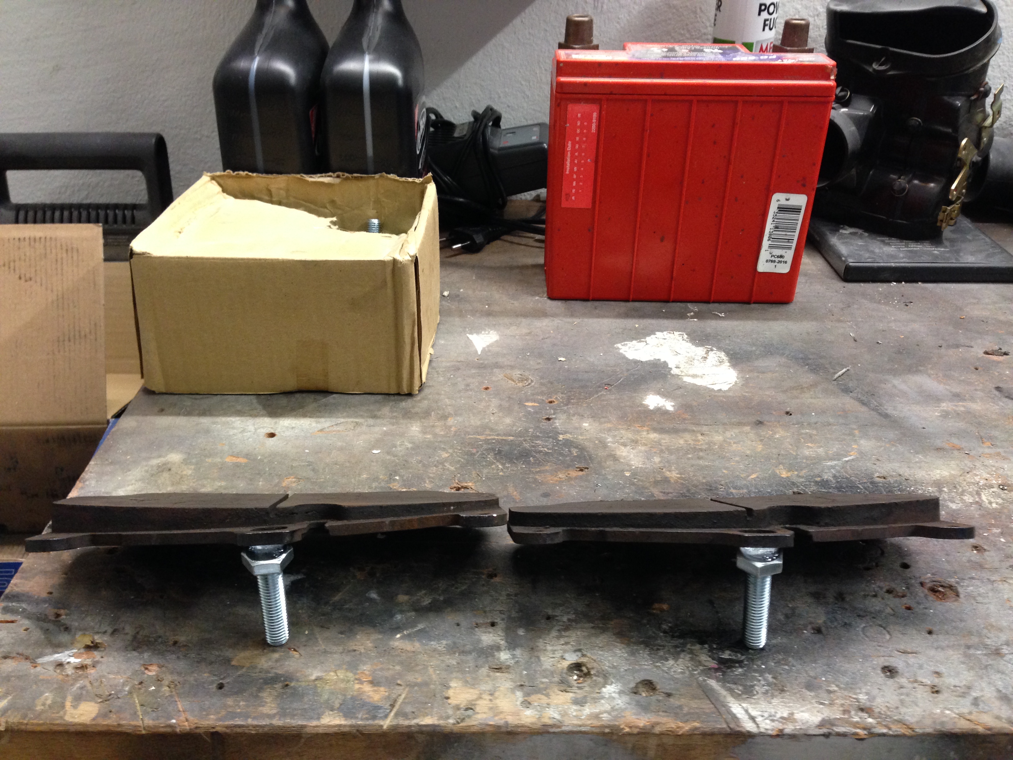

habe meine Bremsbeläge im unteren Bereich mehr abgefahren als im oberen Bereich. Könnte das daran liegen das minimal Luft im Sattel ist die sich logischerweise oben am Sattel sammelt und beim Bremsen nicht die volle Kraft auf den oberen Kolben gibt ? Der Pedaldruck als solches ist hervorragend und die Kiste bremst auch wie verrückt.
Sonst noch jemand eine andere Idee woran das liegen könnte ?
Werde mir gleich mal neue Beläge montieren und die Bremse entlüften.

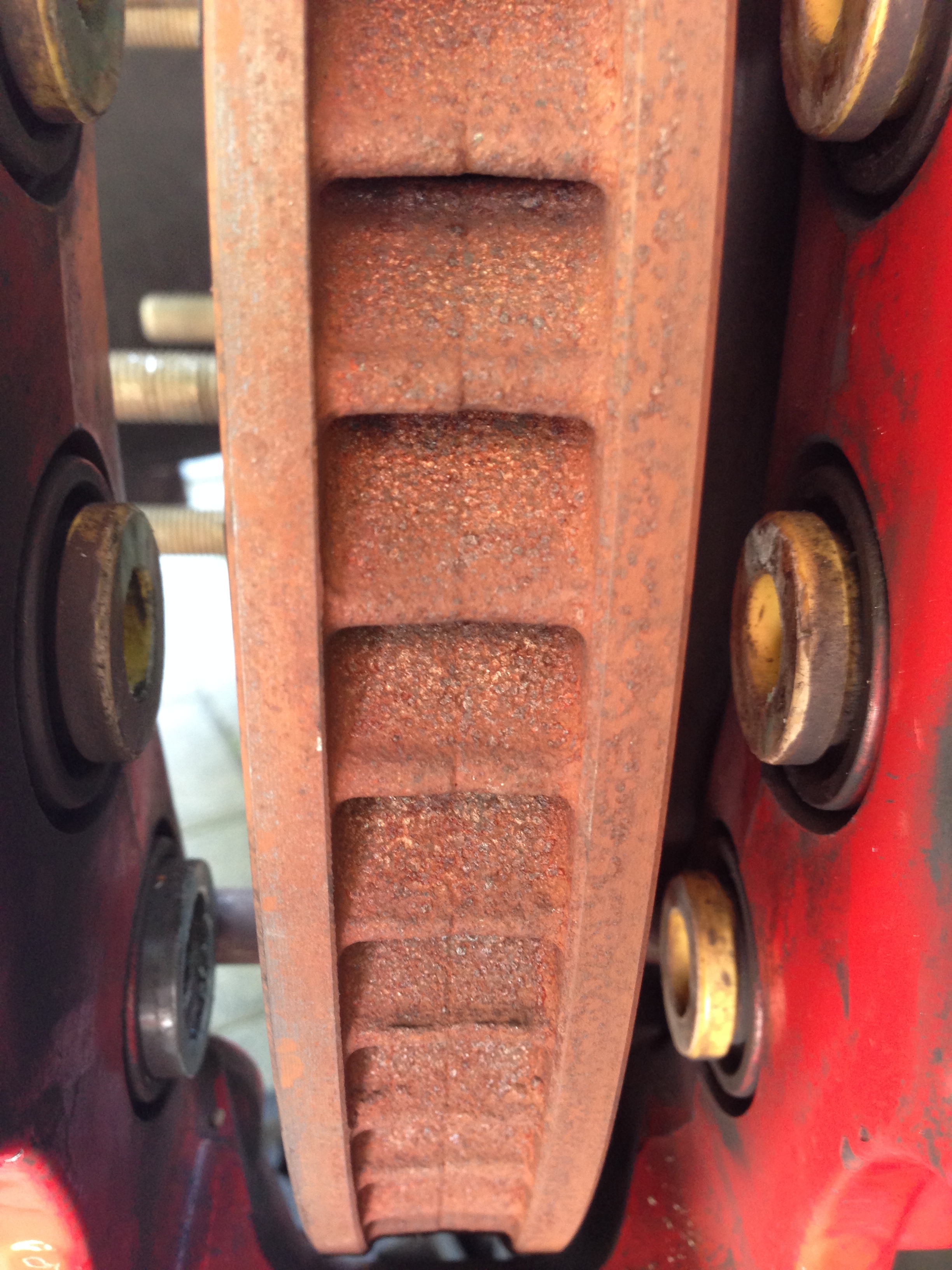

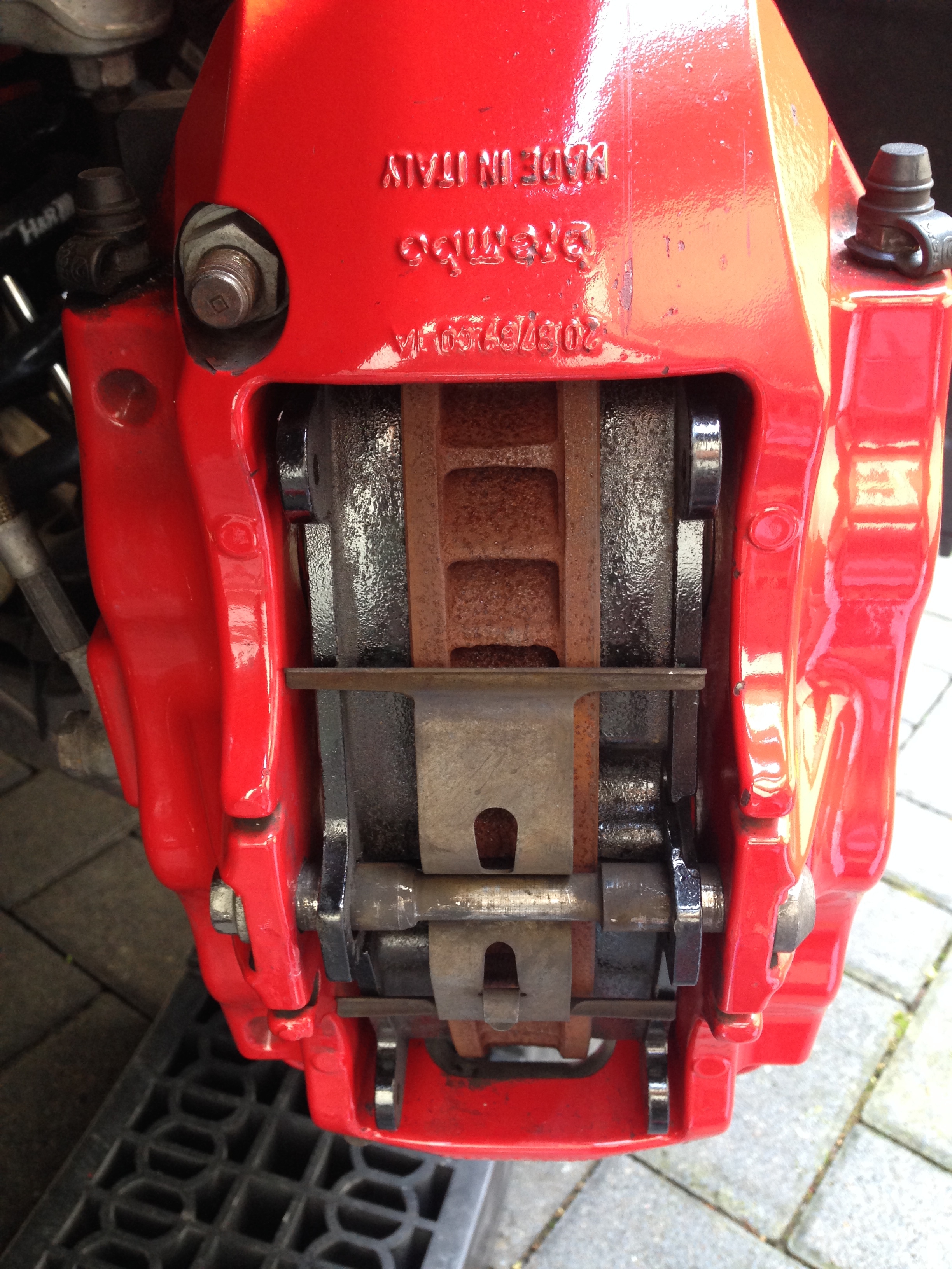

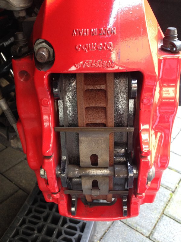

Kurzer Zwischenbericht, Bei dem schönen Wetter mal vor der Haustür

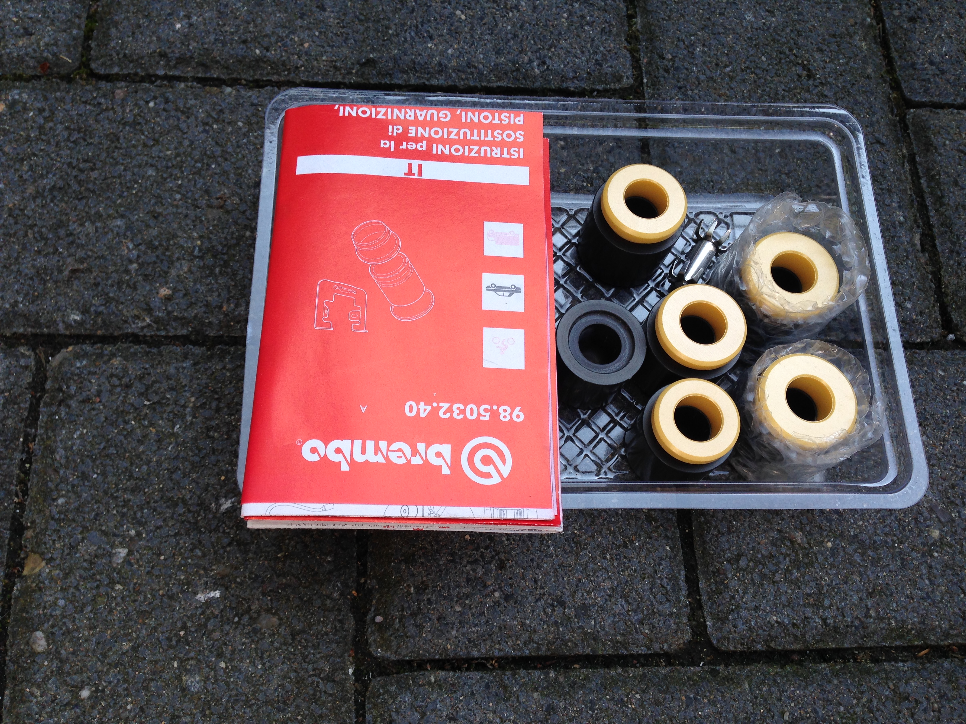

Aufgrund der schrägen Abnutzung des Belages hat sich wohl ein Keramikstein vom Bremskolben verabschiedet (unten links). Dank der schnellen Hilfe von TIKT Thomas, kam schnell ein Reparaturkid.
Leider bekommt man die Steine nicht einzeln sondern nur als Set mit Kolben und Dichtungen.

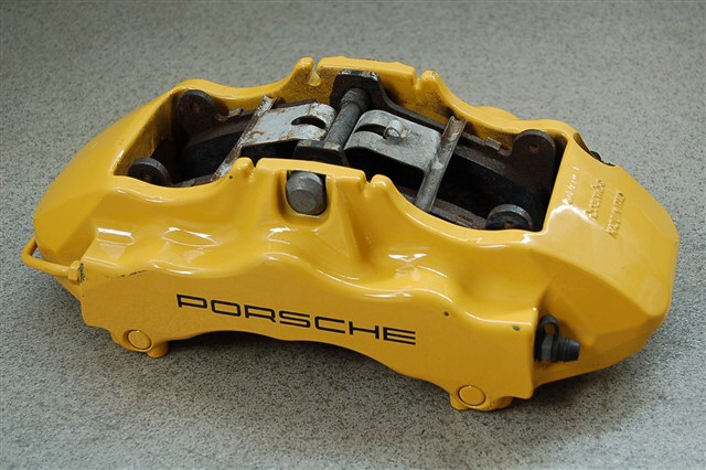

@Thomas
Sind die Kolben auf der Einlaufseite nur innen kleiner oder täuscht das auf dem Bild?

Re: Bremsbeläge schief abgefahren !?
Tom das täuscht, oben der grösste dann der mittlere und unten der kleinste. Links und rechts die gleichen Kolben.
LG Thomas
Karlheinz, der Schuster war ich, aber die Sättel sind so schon richtig.
Karlheinz, dann wären die Entlüftungsnippel unten und die großen Kolben auch , hast Du schon einmal eine Bremse gesehen wo die Nippel unten sind und die großen Kolben auch ?
