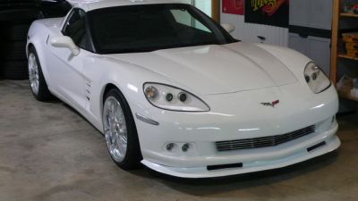

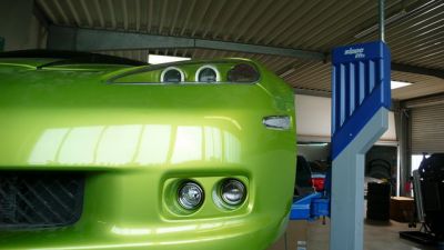

Hier mal was zum kucken
Der Einbau geht sehr gut! Rad weg, fünf Torx vom Radhaus lösen und zwei Kunststoffclips und schon kommt man ausreichend ran. Alte Birne abstecken, Steuergerät anstecken und Birne rein, Fertig
Hier nochmal aus einiger Entfernung
Super Optik nun und super Preis, Danke Andreas für die geilen Xenon Nebler![bye [smilie=bye.gif]](./images/smilies/bye.gif)
michinator - Beiträge: 1288
