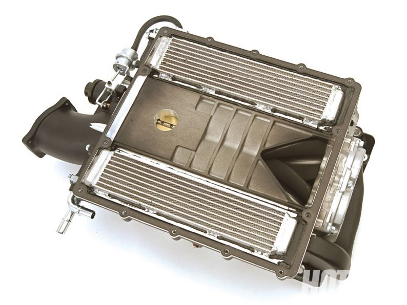

Das mit dem Fühler ist richtig, beim Edelbrock sitzt der Sensor hinten an der Spritzwand also am hinteren Ende des Kompressors unter dem Wasserdurchströmten Wärmetauscher kurz bevor die Luft dem Motor zugeführt wird.

Sind die Bodies von Magnuson/MagnaCharger und Edelbrock E-Force nicht gleich?
Basis ist doch bei beiden der Eaton TVS2300 (und beim LS9 doch auch).
Von daher könnte der Spacer für den MagnaCharger doch passen, oder hat Edelbrock im Manifoldunterteil soviel geändert?
Greetz TOM
kingpin - Beiträge: 489
- Wohnort: Jülich
Re: Ladeluft Temperaturen
Der Magnuson Spacer passt nicht auf den E-Force. Ray von RDS der die Spacer herstellt hat sie allerdings auch für denEdelbrock im Program
