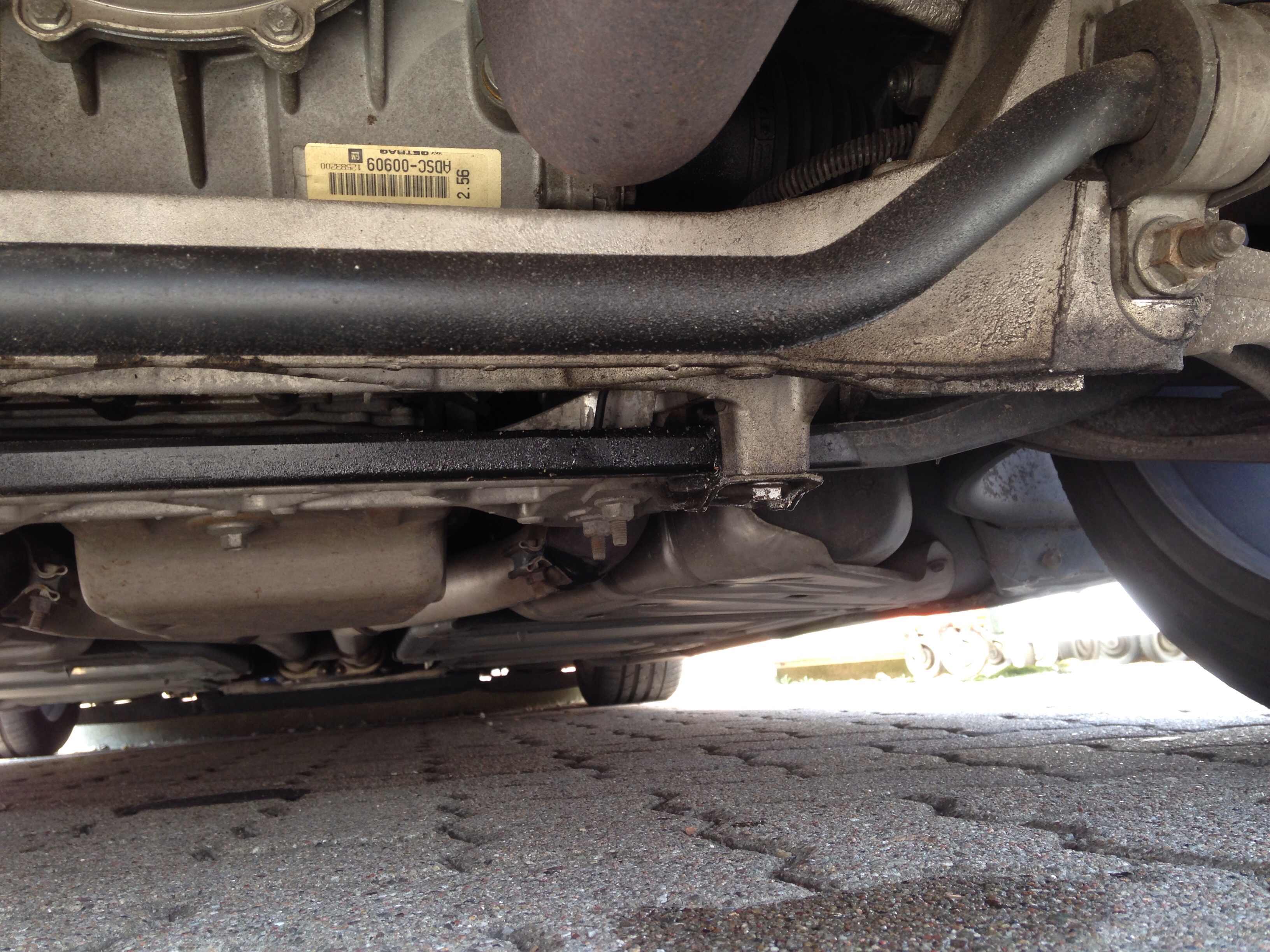

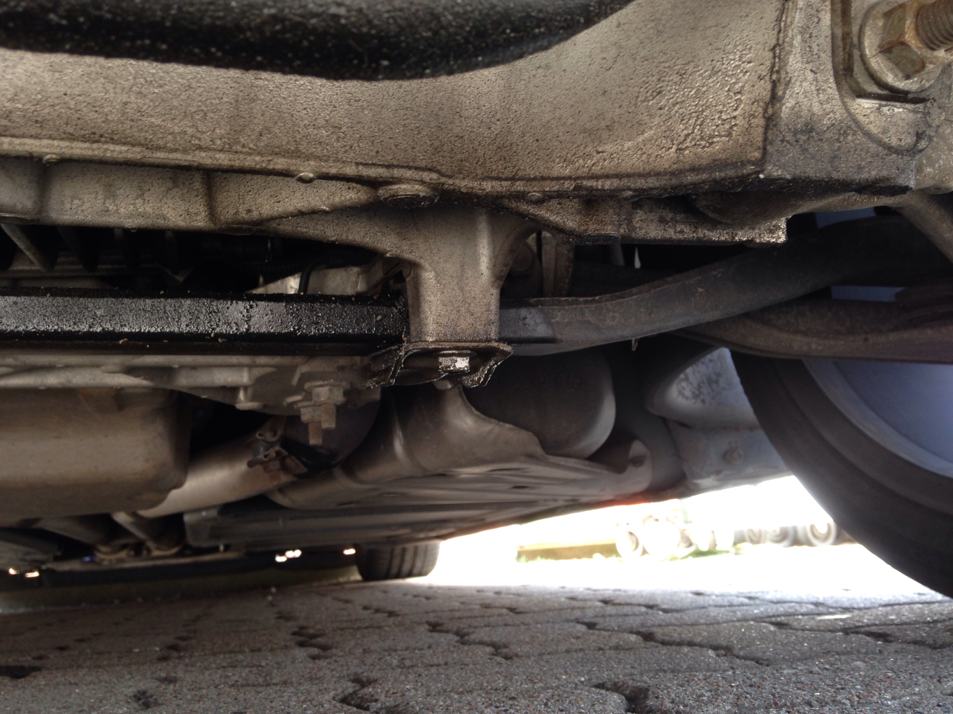

Grad mal drunter geschaut, rechte Seite der hinteren Antriebswelle sieht ölig aus und dort ist auch alles im Bereich schwarz glänzend eingesifft, könnte wohl doch woanders als aus dem Motor herkommen... Trottdem bleibt dann der hohe Ölverbrauch...

So wie das auf den Fotos aussieht, ist da schon ganz ordentlicher Ölverlust irgendwo. Das muss unbedingt behoben werden,
