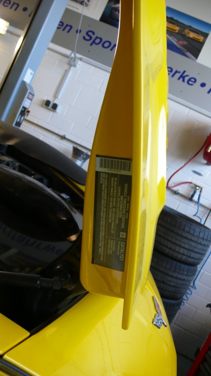

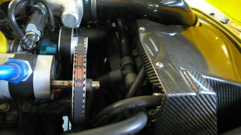

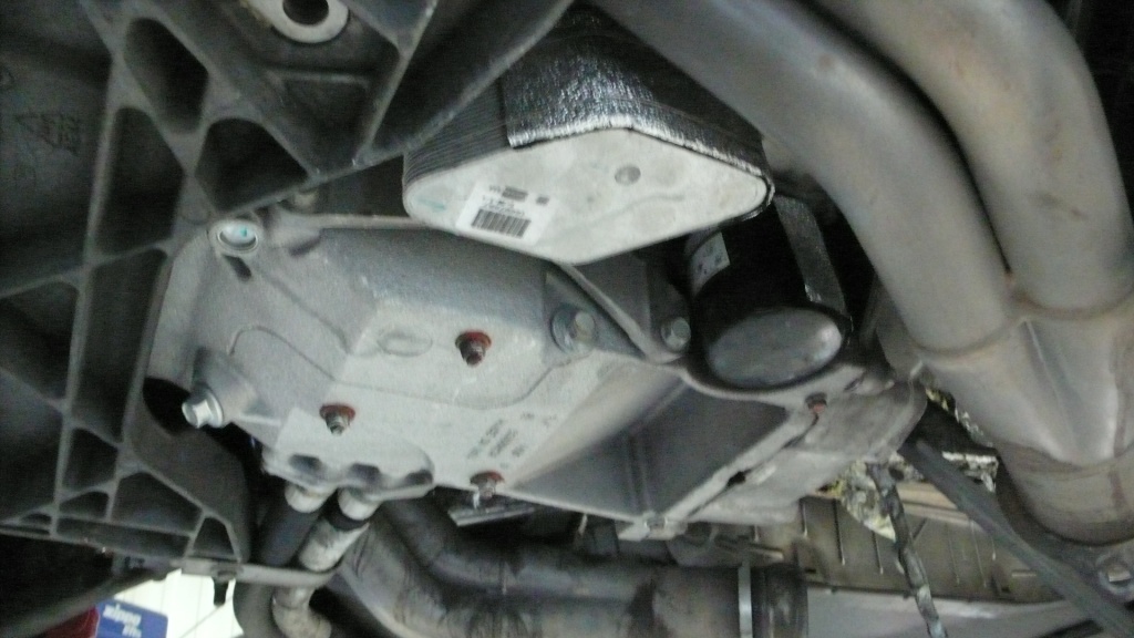

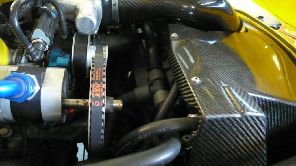

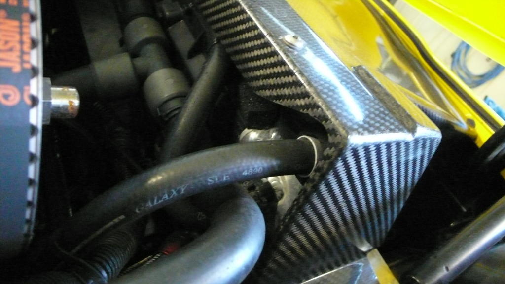

Wir führen zur Zeit eine Revision an einem Fahrzeug durch ,welches überhaupt keine Temperaturprobleme auf Rundstrecken hat.
Der Wagen ist mit dem 2012/2013er Motorölkühler/Wärmetauscher in Verbindung mit einem Ron Davis Wasserkühler mit Wärmetauscher fürs Motoröl ausgestattet.
Der Wagen wurde bei Pratt & Miller aufgebaut und funktioniert perfekt.
Am Katalyst Aufkleber in der geschlitzten Motorhaube zu erkennen!!!
Bei Fahrzeugen die nur auf der Nordschleife bewegt werden spielt es keine große Rolle wie das Fahrzeug sich aerodynamisch oberhalb von 300 km/h verhält.
Ich würde solche Erfahrungswerte z.B. bei der Firma Tikt abfragen.
Dort ist es mit Zahlen zu belegen.

Karl-Heinz,
ach das ist eine C6, sieht aber aus wie eine Z06.(Der Flügel hinten könnte mir auch gefallen) Da wo die Nebellampen normal sitzen habe ich Gitter, wahrscheinlich sind da Zusatzkühler verbaut. Wenn ich vorne in das große Loch schaue oder am Luftfilter runter sehe ich 3 verschiedene Kühler in unterschiedlichen Grössen.
Heute sieht das Wetter ja auch wieder super aus, da werde ich nachher noch einmal entweder die A4 Richtung Chemnitz oder die A17 Richtung Prag ballern gehen.
Ich achte mal genau auf die Temperaturen und versuche über die 345 Km/h zu kommen ich glaube da ist noch Luft nach oben.
