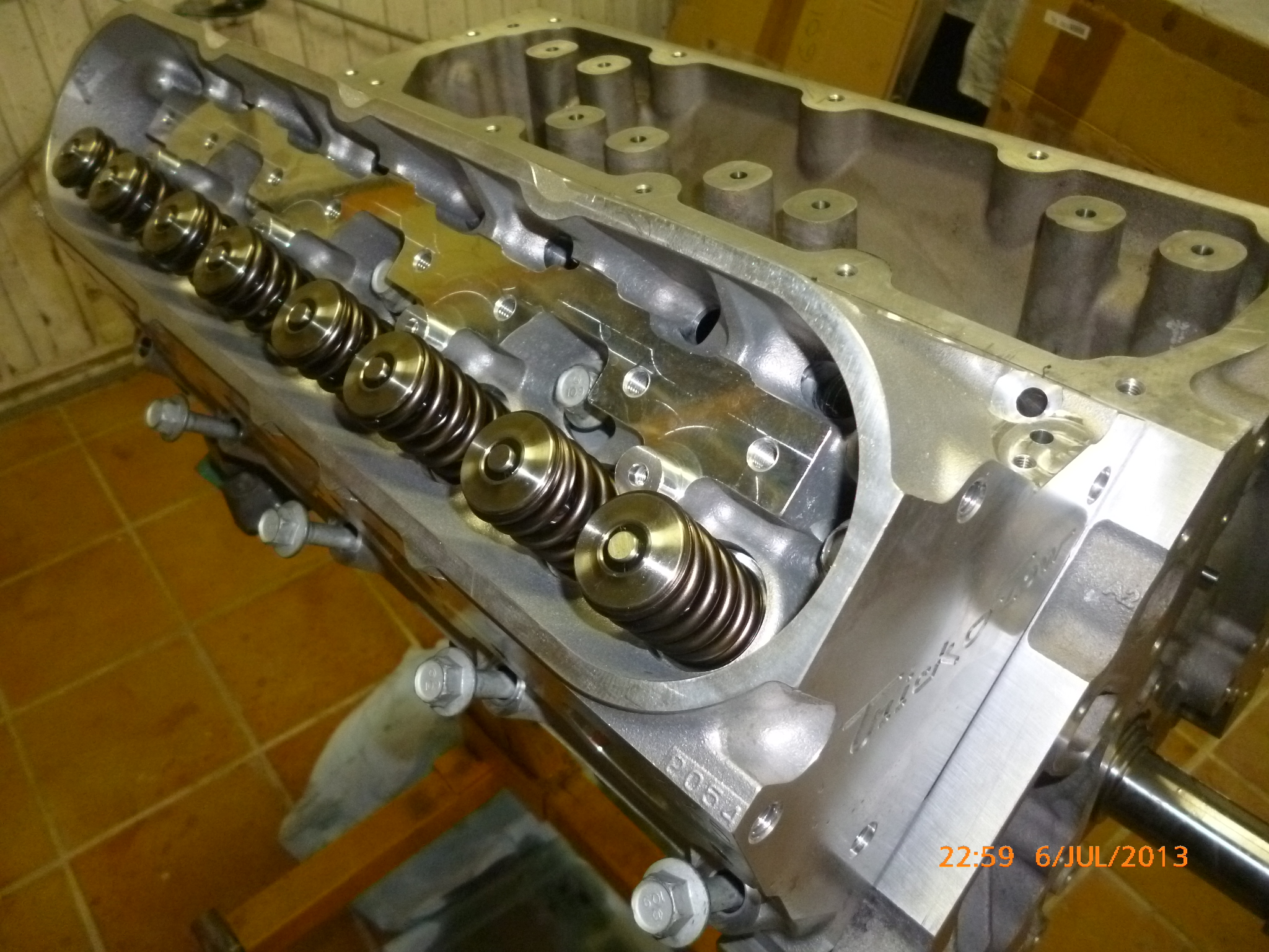

Hallo Freunde,
für den einen oder anderen immer wieder ein interresantes Thema
Was tun, wenn es etwas mehr sein darf?
Das bringt das Mod der GenX Trickflow 525 , überschaubare Kosten mit gutem Ergebnis

Material ca 3.300 Euro , enthält Köpfe, Nocke, Kipphebel, Stösselstangen, Dichtungen im Set ![good [smilie=good.gif]](./images/smilies/good.gif)

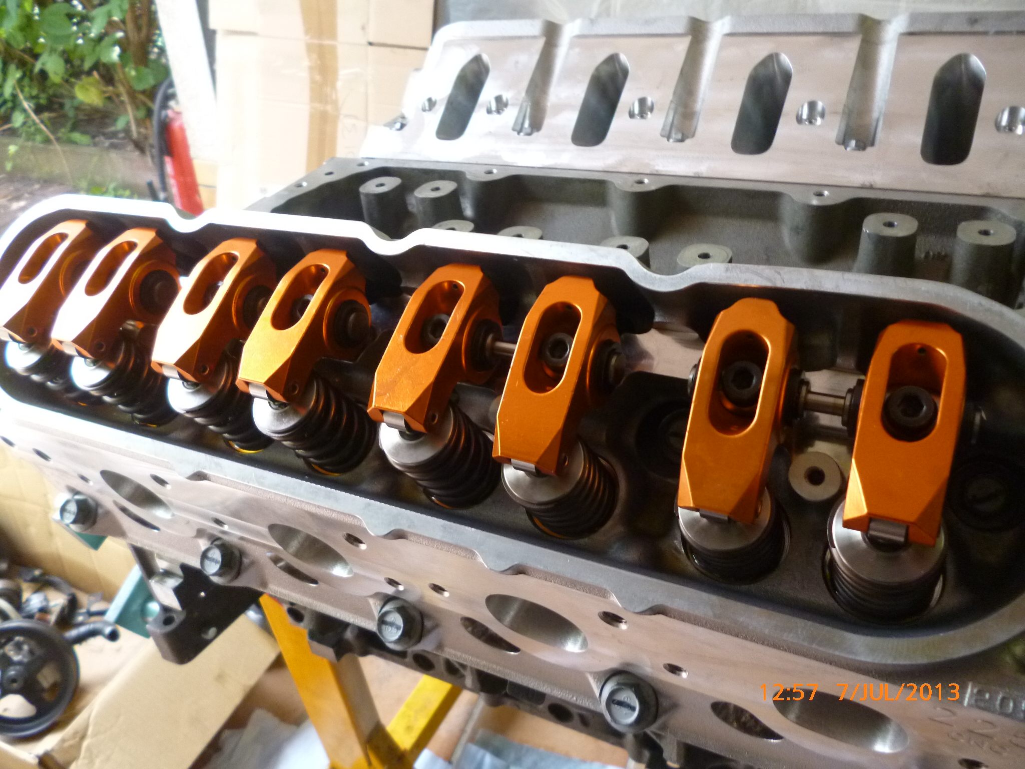

Ja, Blitziii,
GENAUE Details findest Du direkt auf der Homepage von Trickflow in der Rubrik GenX 550 HP Ls 2
Erwerben kannst Du das Set zum Beispiel bei Summitcacing und andere.
Was ich Dir dazu sagen kann ist, dass alles hervorragend gepasst hat und funktioniert. Das Set Up besteht aus einem Kit, dass komplett geliefert wird. CNC gefräste Köpfe, verstärkte und vergrößerte Ventile und Federn, usw. SIEHE OBEN
In der Praxis wirst Du Einbußen im Fahrkomfort feststellen, da die Nocke unten rum etwas ruckelt. STANDGAS wird entsprechend angehoben, auf etwa 1050 Um/Min, dann ist es o.k. Die Leistungsentfaltung ab 3500 Um/Min ist klasse
Gemessen an Preis - Leistung kann ich nur sagen![good [smilie=good.gif]](./images/smilies/good.gif)

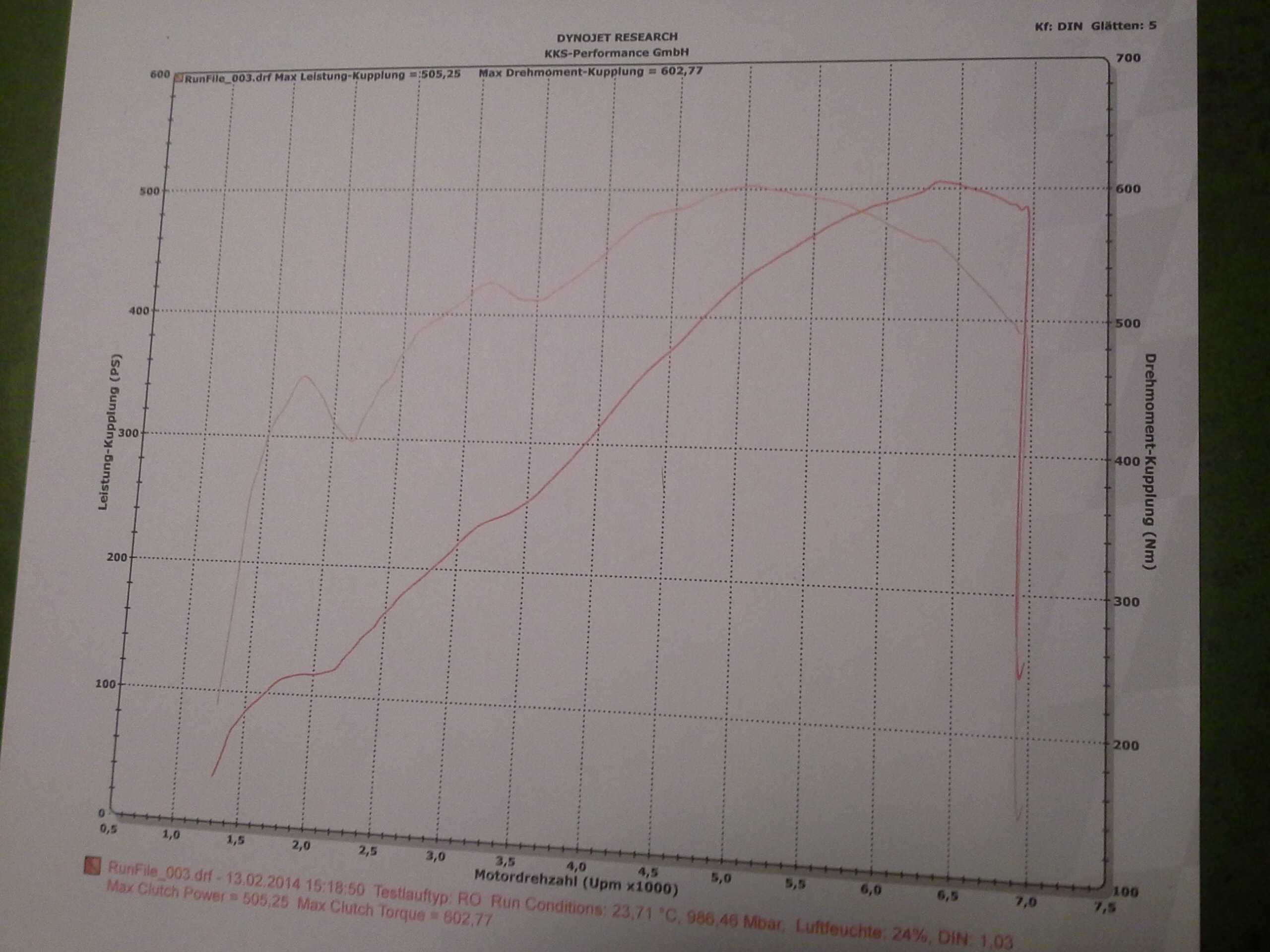

Leistungsmessung auf dem Prüfstand weist aus, dass ab 6500 U kein Leistungszuwachs mehr ansteht, also idealer Weise bei 6000 U schalten
Im Sinne der Standfestigkeit auf jeden Fall ratsam !

Leistungsmessung auf dem Prüfstand weist aus, dass ab 6500 U kein Leistungszuwachs mehr ansteht, also idealer Weise bei 6000 U schalten![]()
Nein, eben nicht!
Laut Diagramm fehlen dir dann im nächsten Gang gute 80 PS.
Lg. André

Andre; lass uns keine Wissenschaft draus machen, ich denke, jeder weiß was gemeint ist
Nero; schick Dir nächste Woche ne Pn.
Drahtzieher; eine andere Nocke wäre eine Alternative (kostet etwas Leistung, dafür halt mehr Komfort, so ist das halt)
