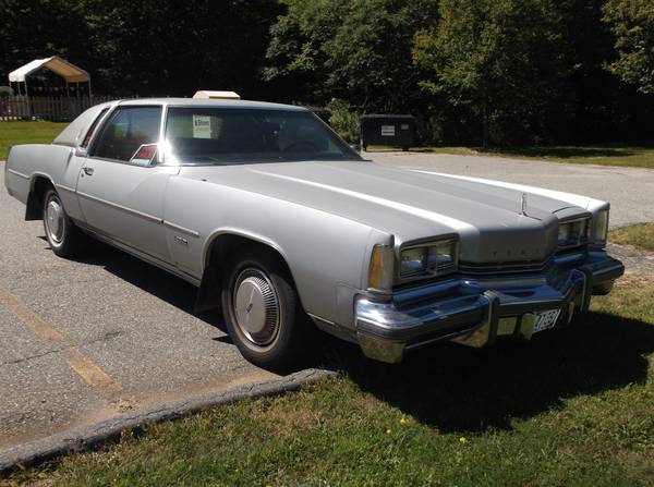

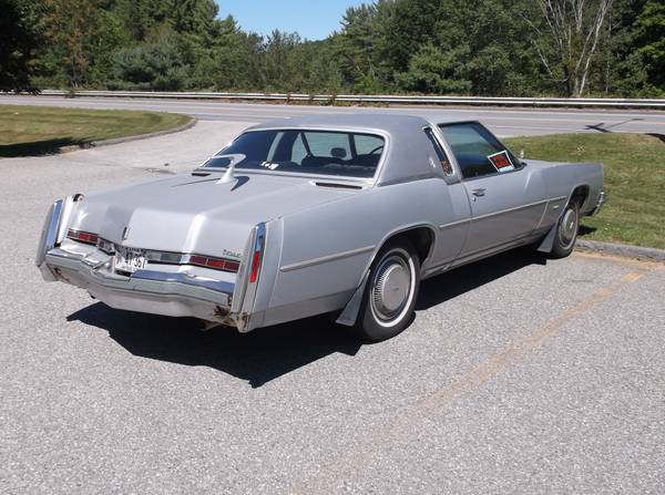

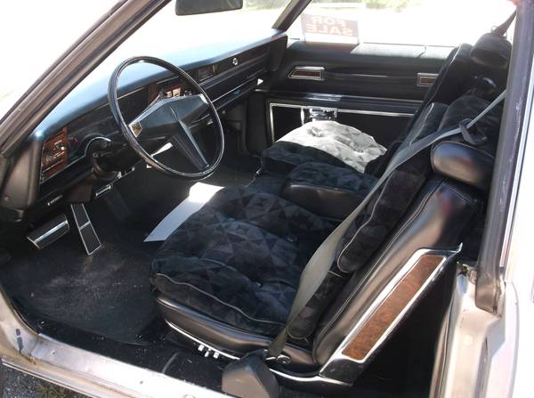

Hallo Mole, ich lese gerade Oldsmobile Toronado 76 bei dir, heisst das du hast so ein Gerät? Finde ich absolut super vom Design her, wenn ja stell mal ein paar Bilder ein, danke,
Re: Schleifgeräusche beim Links Lenken?
Ja der ist top in Ordnung - silber (Originallack) innen schwarz - kaum Rost ausser an der Heckstoßstange. Neue Bumber Filler hinten hat er schon bekommen (auf den Fotos noch nicht). Der ist auch zu verkaufen bzw. entweder so oder komplett mit H Zulassung - je nachdem. Ist auf jeden Fall ein lässiger Cruiser.
Motor hat er die 455er Rocket (7,5L) Mashine 4BBL mit knapp 500 NM und Doppelrohranlage mit orig. 90tkm (Meilen) - erste Hand.
Hast du Interesse? Dann melde dich mal. Fotos anbei:
