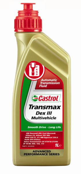

hallo liebe gemeinde,habe seit beginn das das CASTROL TRANSMAX DEX III MULTIVEHICLE drin ,jeder der eine etwas sperrige schaltung hat und dieses getriebeöleinfüllte war begeistert,gerade dieses hydrauliche öl ist genau das richtige für die hydraulische öl pumpe,kann es nur jedem empfehlen auch von dr. molle als sehr gut empfunden
»badboy1306« hat folgendes Bild angehängt:
- 2011ultivehicle_gross.jpg (25.65 KiB) 29730-mal betrachtet

Das ist doch ein Oel was eigentlich fuer Automatikgetriebe ist oder nicht? Ist das auch fuer Schaltgetriebe geeignet?

T-56 und TR6060 bekommen ATF III, dürfte bei den älteren Modellen auch so im Users Manual stehen.
Die neueren Modelle kommen damit auch klar, denn genau wie bei der Power Steering Fluid ist das für mich nur eine Masche Geld zu verdienen. Für das 6-Gang Getriebe von Getrag meines Mondeo gibt es auch spezielles Getriebeöl von Ford; zufälligerweise rot und riecht wie ATF nur um einige € teurer. Seit 50000km hab ich ATF III drin und alles funktioniert tadellos. Es klemmt und hakelt nichts, selbst im kältesten Winter. Das Getriebe hat jetzt knapp über 140000km abgespult und macht bis heute keine Geräusche.

Bereits vor jaren hat GM eine TSB heraus gebracht kein Dexron III mehr zu benutzen. Laut GM soll man jetzt das Manual Transmission Fluid GM PN 88861800 einfüllen.
TSB
MANUAL TRANSMISSIONS AND TRANSFER CASES
Any vehicle that previously required DEXRON®-III for a manual transmission or transfer case should now use P/N 88861800. This fluid is labeled Manual Transmission and Transfer Case Fluid.
Recommendation/Instructions:
Manual Transmission fluid part number 88861800 U.S. (88861801 Canada) is currently available through GMSPO. Current and past model vehicles listed above with either a manual transmission or transfer case that REQUIRE Dexron III should use the above listed manual transmission fluid. This fluid is a direct replacement for Dexron III in manual transmissions and transfer cases. DO NOT use Dexron VI in place of the manual transmission fluid in any manual transmissions or transfer cases as a failure may result.
Please follow this diagnostic or repair process thoroughly and complete each step. If the condition exhibited is resolved without completing every step, the remaining steps do not need to be performed.

lieber alex,genau das sehe ich anders,es ist eine hydraulische ölpumpe im schaltgetriebe,also sollte es auch ein hydraulisches öl sein ,gerade das dickflüssrige öl ist da meiner meinung nicht ganz ungefährlich, weil es nicht so schnell gefördert wird wie das hydraulische öl und heisser wird,das castrol öl wie oben erwähnt ist immer gleich, auch im kalten zustand und da hakt nix

Wenn ich mich noch richtig erinnere hat Werner auch das ATF von Castrol empfohlen, was hier die Diskussion um DEXRON III oder GM-Schaltgetriebeöl entfacht hat.

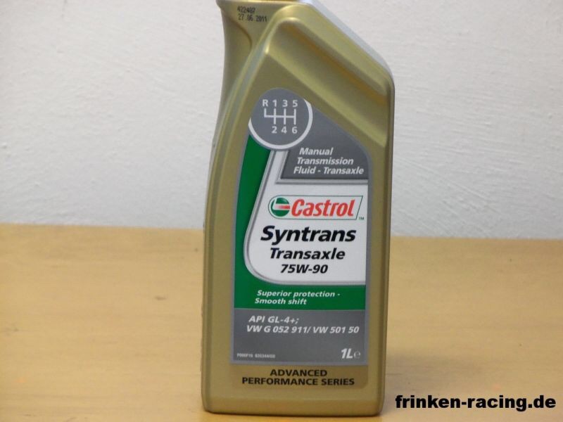

Re: c6 schalter getriebeöl
Eine Verbesserung soll das hier sein , dieses Öl fahren auch die Viper die auf die Rennstrecke gehen und ja auch das t56 Getriebe fahren in der Viper Danke für den tip an Heinz und Jörg ![bb [smilie=bb.gif]](./images/smilies/bb.gif)
- image.jpg (62.59 KiB) 28572-mal betrachtet
