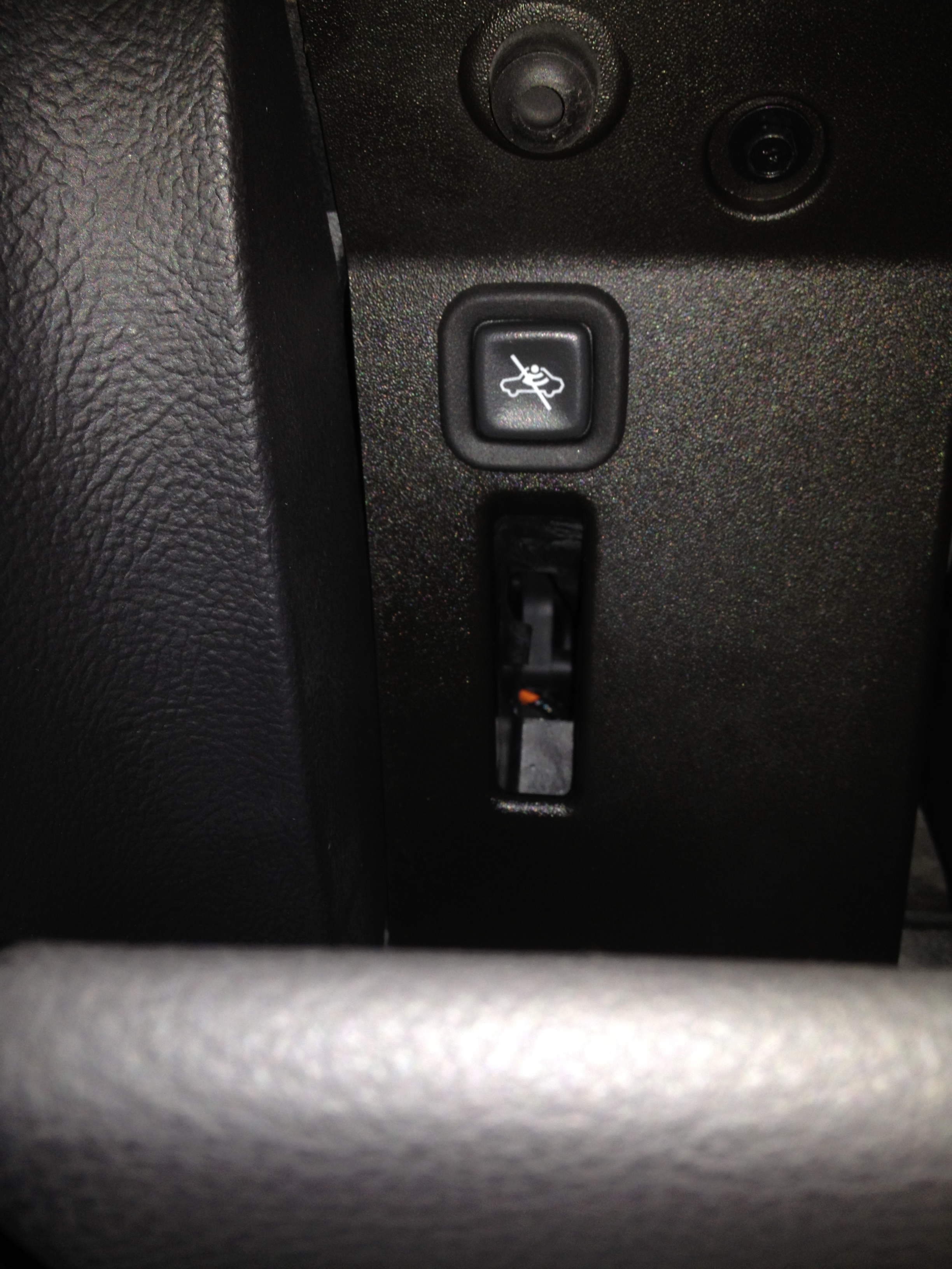

So sollte der Schalter im Handschuhfach auf der linken Seite aussehen !! (Bj.2007 EU)

Ich bin doch nicht blind dachte ich und bin zur Sicherheit gerade mit einer Taschenlampe zum Wagen.
Hätte der alte Mann sich beim ersten Mal richtig gebückt, hätte er den Schalter auch gesehen.
Danke!
Einmal drücken bevor ich aussteige und den Wagen automatisch verschließen lasse?
Danke!

Ja
Besser spät als nie gefunden![crazy [smilie=crazy.gif]](./images/smilies/crazy.gif)
Zuletzt geändert von michinator am 28.12.13, 17:35, insgesamt 1-mal geändert.
michinator - Beiträge: 1288
Re: Ein, zwei Fragen
Ja , einmal drücken vor dem aussteigen. Wird auch dann im Display angezeigt . Und 50 ist nicht alt
Gruß Axel
Gruß Axel
