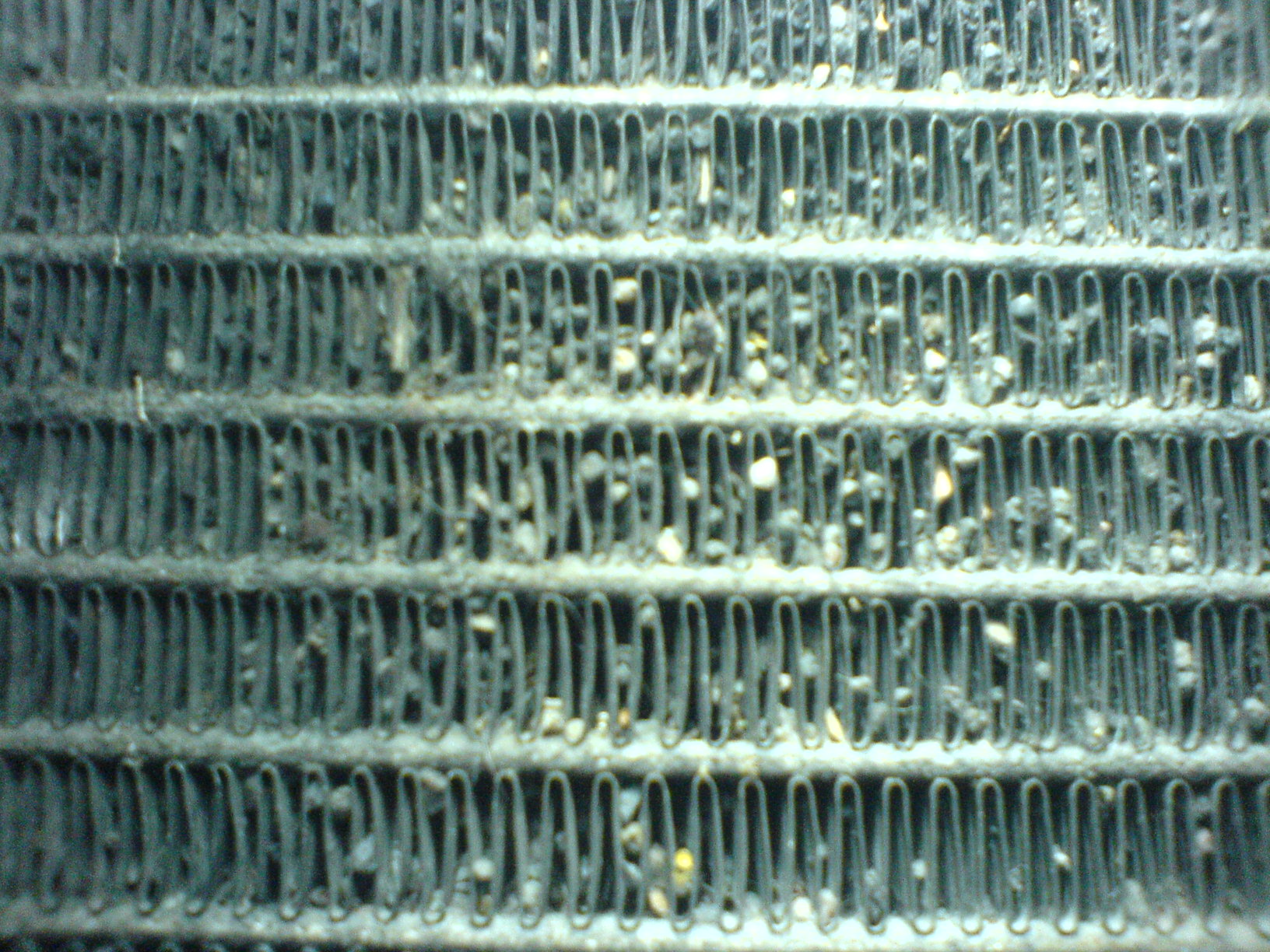

Es geht um die Schmutz und Dreckansammlung zwischen dem Klima und Wasserkühler.
Zwischen beiden Kühlern ist ein Spalt von ca. 15mm, wo sich im Laufe der Zeit jede Menge Laub, Gräser und sonstiger Unrat ansammelt was zum einen die Kühlleistung reduziert, zum anderen können die Kühler an diesen Stellen dann auch mal leicht weck gammeln wenn diese Stellen nicht mehr komplett austrocknen.
Dummerweise ist der Spalt nach unten durch den mittleren Spoiler verschlossen so das der Dreck nicht so ohne weiteres nach unten fallen kann.
Für eine gute Reinigung empfehle die unter mittlere Spoilerlippe und die obere Kühlerabdeckung zu demontieren. Dazu muss dann auch der Luftfliterkasten demontiert werden.
Alles kein Hexenwerk. Eine Bühne oder Grube sollte man aber schon haben.
Der auf dem Bild gezeigte Unrat hat sich bei mir in ca. 30000km angesammelt.

ganz schlimm waren bei mir auch die Steinchen, die im oberen Bereich den Klimakühler dicht machten.
Ich hab damals alles um den Klimakühler demontiert und ihn mit einer selbstgebastelten Sprühlanze mit dem Hochdruckreiniger ausgeblasen.
Nur auf der höchten Stufe schaffte er es, die Steinchen von hinten herauszubekommen.
Da musste man sehr vorsichtig sein, damit man nicht schräg auf die Lamellen sprüht, sonst waren die sofort verbogen und mussten wieder gerichtet werden.
Eine bessere Kühlleistung konnte ich nach der Aktion aber trotzdem nicht feststellen...

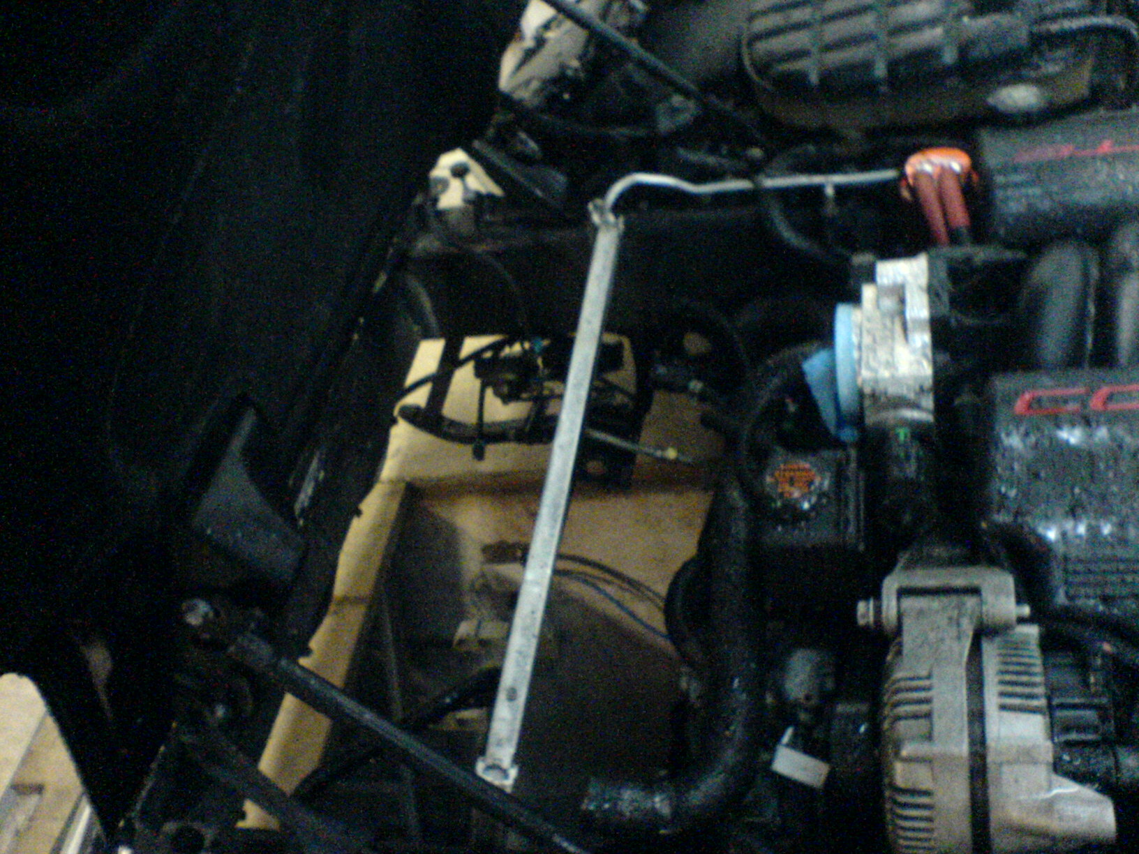

So sah bei mir der Wärmetauscher der Klimaanlage auch aus. Und die Lammellen waren schon aufgelöst nach 26 Jahren. Beim Ausblasen zerbröselten die, ich konnte die Blechlamellen zwischen den Fingern zerreiben. Da habe ich nach dem Reinigen eingesehen, der Klimatauscher vor dem Kühler muss auszutauscht werden.
Der Wasserkühler war OK , aber nur eine Reihe, ziemlich unterdimensioniert.
viewtopic.php?f=11&t=9909&hilit=balancer&start=20
Hier ist mein alter zu sehen.
