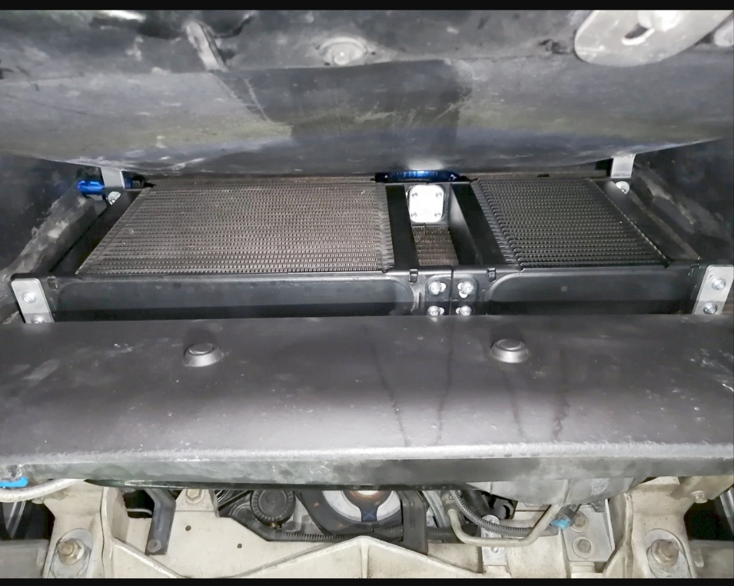

Ich hab einen getunten LS7 in meiner C5 und mittlerweile 2 Setrab Ölkühler verbaut. Eigentlich dachte ich, dass damit die Öltemperatur immer in unteren Bereich sein sollte, aber bei Außentemperaturen von 30 Grad und mehr könnte man die Temperaturen innerhalb weniger Minuten immer noch in den kritischen Bereich jagen.
Ich hab immer die Öltemperatur im DIC stehen und gehe halt vom Gas wenn ich über 120 Grad komme.
Kann also mit einer endgültigen Lösung auch nicht dienen...
leider kann ich dir auch nicht weiterhelfen.

Re: Ölkühler Update
Hallo Andre,
das kann nicht funktionieren weil der Luftstrom gebrochen wird.Dafür sind die Kühler zu dick.
Da kann der Luftstrom nicht ungehindert durch.Der Luftstrom sucht den strömungsgünstigsten Weg.

Re: Ölkühler Update
Hi Molle,
danke für den Tipp.
Die Luftführung hatte ich bisher nie so richtig Ernst genommen.
Die Setrab Kühler sind schon wirklich dick !
Vielleicht hilft es ja, die Ölkühler etwas nach vorne zu neigen ?
danke für den Tipp.

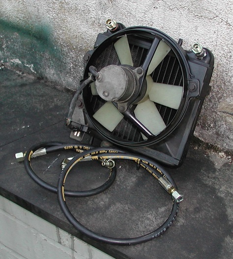

oder gute Adressen wo der Kühler günstiger zu kriegen ist?
Wenn´s nichts kosten darf:
von einem alten 500er Benz. Hatte ich damals in einer meiner C4 ren vebaut. Findet man auf dem Schrottplatz.
- ölkühler 1.jpg (114.3 KiB) 13117-mal betrachtet
