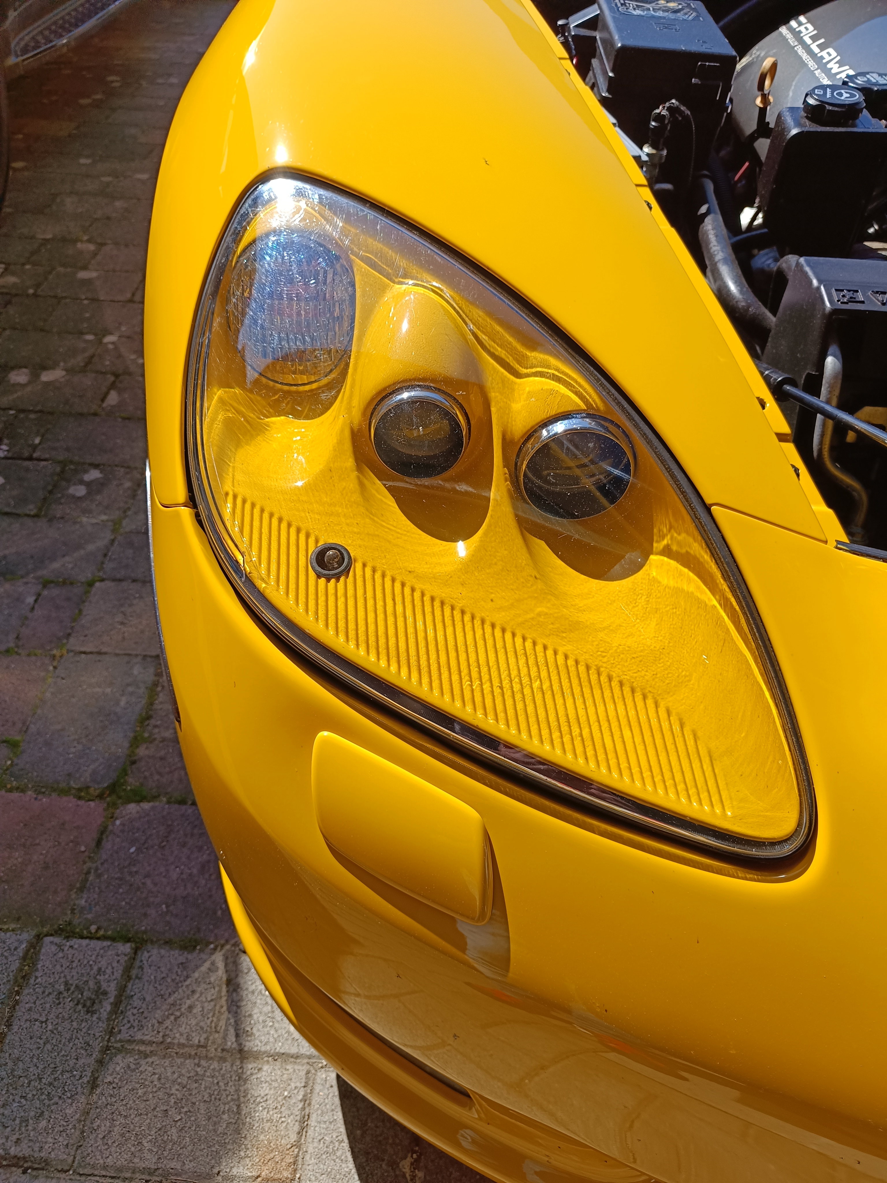

Hallo zusammen, ja ich bin mal wieder im Forum. Aber hab jetzt nicht nur ein Problem. Alles läuft soweit gut an meiner Flunter
also ich habe meine Scheinwerfergläser mit dem Presto auf poliert. Klar, wie neu werden die nicht, aber der TÜV hat's abgenommen. Hier der Link. Grüße aus dem schönen Badnerland Reinerhttps://www.ebay.de/itm/155425598113?mk ... media=COPY
Vollgas war früher, heute ist chillen angesagt ☝️
reiner_1962 - Beiträge: 60
- Registriert: 31.08.14, 21:21
- Wohnort: Badnerland
- Fahrzeug: C6 Convertaible 2008 gelb

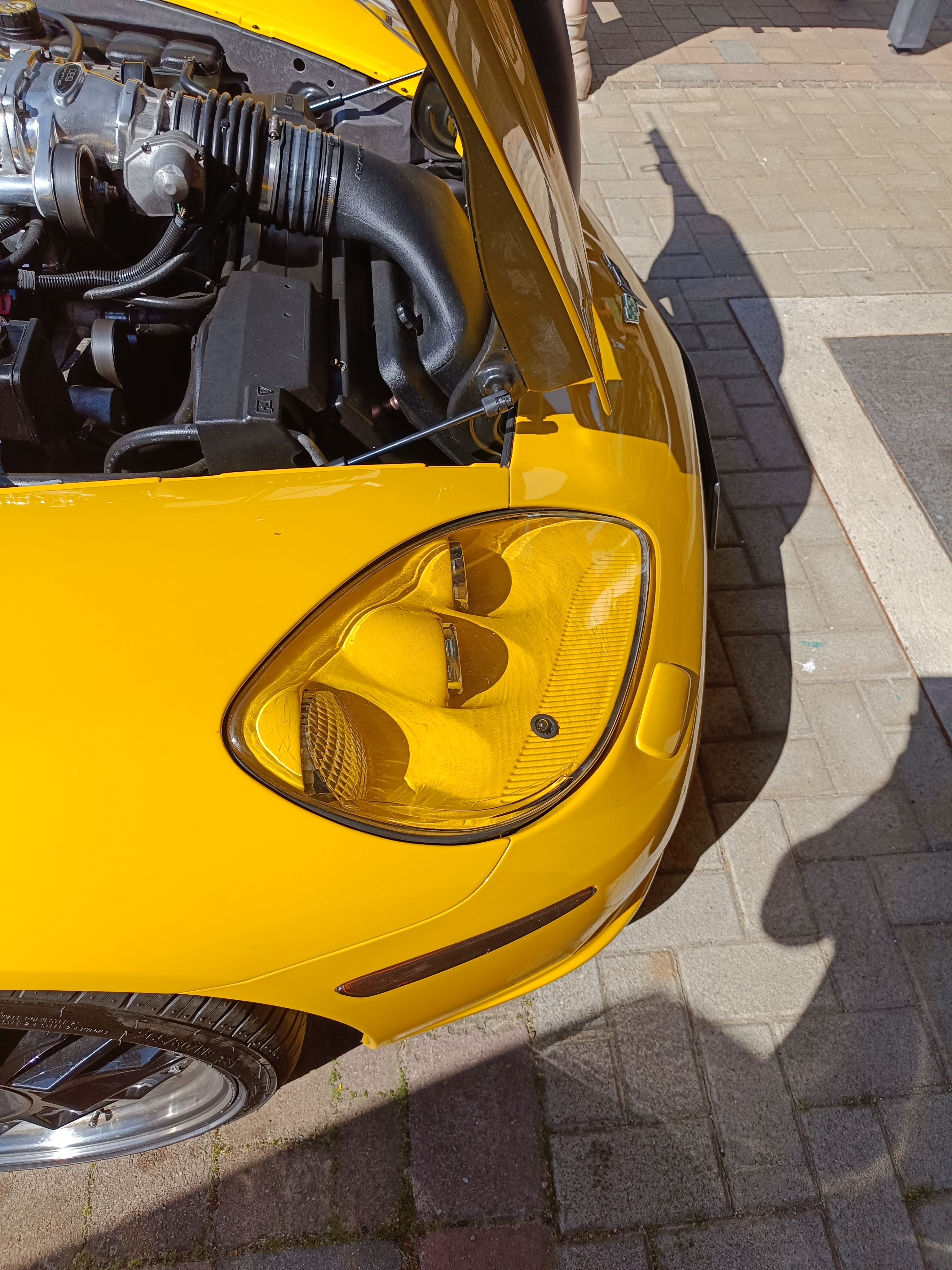

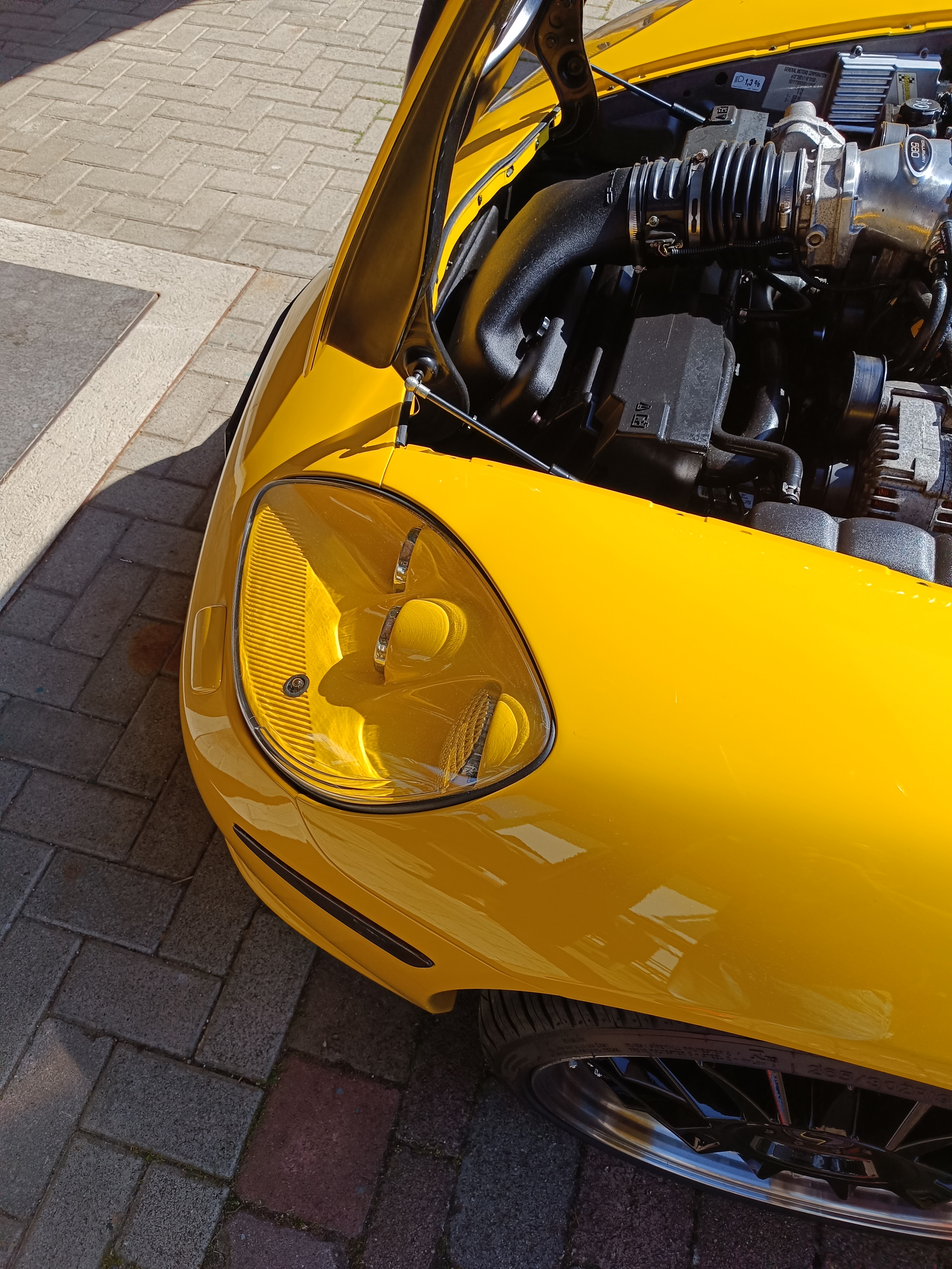

Re: Scheinwerfer C6 blind - wer repariert?
Servus an alle die mit Lampen Probleme haben. Ich habe mir die Linsen gekauft und es ging wunderbar. Die sehen wieder aus wie neu und gekostet hat's mich UHU Steine. 4 Stunden Arbeit. Die haben sich gelohnt. Jetzt gibt's noch LED Foglights. Ich fahre immer zum Russen TÜV, die schauen auf kein CE Zeichen. Grüße aus dem herrlichen Badnerland, der Perle Deutschland.
