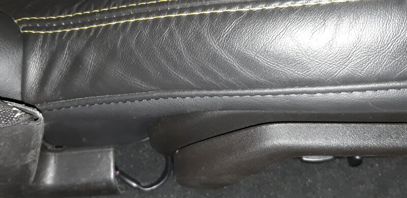

- Steckverbindungen der Airbags Beifahrer und Fahrerseite Unterseite Sitz geprüft, mehrfach auseinander und zusammengesteckt. Airbaglampe kommt nach kurzer Zeit trotzdem und steht fest an.
- ebenso Steckverbindungen im Verteilerkasten Fussmattenraum Beifahrerseite mehrfach gelöst/gesteckt. Leider auch kein Erfolg.
Somit wüsste ich erstmal nicht, was noch sinnvoll wäre zu prüfen. Falls noch jemand etwas weiß....gerne schreiben. Sonst vielleicht Plan B...bring mich Werkstatt.

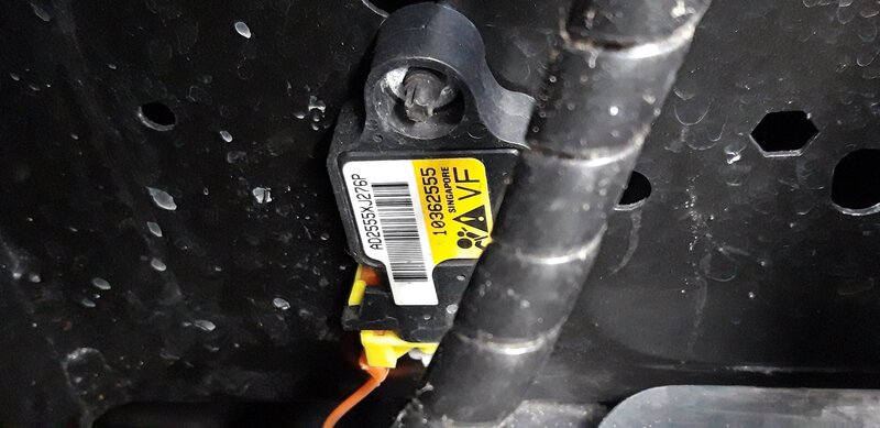

Vorn im Motorraum links und rechts vom Kühler gibt es auch noch die Sensoren die den Airbag im Falles eines Falles auslösen, vielleicht da auch mal schauen. Waren die Stecker im Airbag richtig feste, da kann es nämlich dran liegen

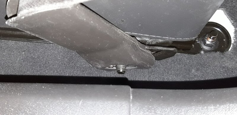

Verfasst:
03.04.23, 22:46
von Ralfk
- Stecker Unterseite Sitze
- Sensor 1 Motorraum
- Gurt Beifahrerseite
- Gurt Fahrerseite
danke erstmal für weitere Tips, ich habe alles soweit geprüft, Stecker mehrfach gezogen/gesteckt, die machten eigentlich auch einen guten Eindruck. Die Geber im Motorraum sehen auch gut aus, Kabelwege sehen gut aus, keine (sichtbaren) Beschädigungen festgestellt.
Beiden Gurten habe ich nur an der Beifahrerseite ein Kabel/Stecker, die Fahrerseite ist ohne. Den Stecker der Beifahrerseite habe ich auch mal gezogen/gesteckt, sieht eigentlich alles top aus.
Die Steckverbindungen unter den Sitzen habe ich auch sehr genau angeschaut, auch hier war nichts festzustellen.
Rote Airbaglampe kommt nach kurzer Zeit immer noch im Cockpit.
Im Moment wüsste ich nichts mehr, was noch sein könnte. Paar Bilder dazu habe ich aber gemacht, siehe unten. Ich werde die nächsten Tage mal ein paar kurze Strecken fahren. Mal schauen ob sich noch etwas tut.
Grüße, Ralf

Schau mal nach ob vorne links am Sensor etwas vibrieren kann oder lose ist.
Die anderen Fehler sollten sich aber löschen lassen da sie alle aus "passed" stehen.
Re: Rote Airbag Lampe steht nun fest an.
Verfasst:
29.05.23, 14:56
von Ralfk
Meinst Du die beiden, die vorne im Motorraum gegenüber dem Kühler verbaut sind? Die habe ich eigentlich kontrolliert, Stecker auch gezogen - gesteckt, hat nichts ergeben.
