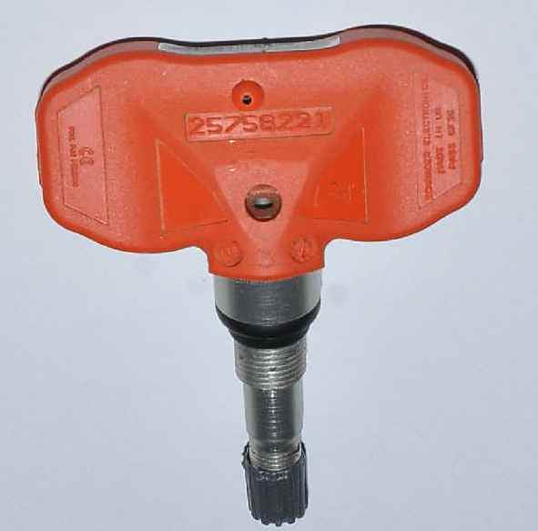

Reifendrucksensoren sind von Schrader mit der Nr. 25758221.

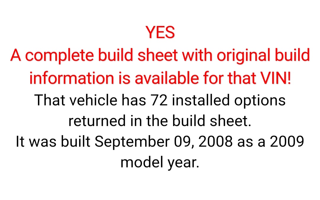

Hier Link für Check Baujahr:
http://www.compnine.com/vid.php

Habe das Baujahr gecheckt. Sie wurde tatsächlich September 2008 gebaut. Als modelljahr 2009. Was ist da jetzt das wichtigere jahr bzw das ausschlaggebende?

Cybergraycorvette hat geschrieben:Habe das Baujahr gecheckt. Sie wurde tatsächlich September 2008 gebaut. Als modelljahr 2009. Was ist da jetzt das wichtigere jahr bzw das ausschlaggebende?
Bj ist richtig.

Kann nur berichten was bei meiner C6 Performance Ed. für Sensoren original vom Werk verbaut waren und auch wieder verbaut sind,
das sind die orangen Schrader mit der Nummer 25758221.
