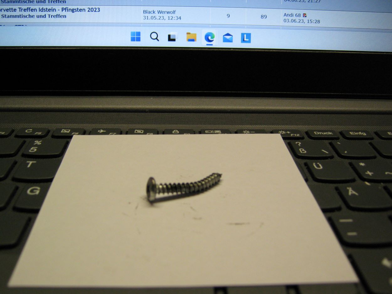

Fazit nach der erst große Ausfahrt am Wochenende (580km) mit neue Toyo.
Für meine Fahrweise und meine Auto denke ich Toyo ist der perfekte Reifen.
Wunderbar leise schon komfortabel. Ganz ganz wenige rubbel wenn kalt in enge Radius. In Tiefgarage mit max. Lenkung gedreht.
Eine kleine Wermoth ist aber. Nach 200 km Autobahn mit Auto laufen lassen wenn geht und dann auf Parkplatz 30min Pause machen. Dann losfahren und Lenkrad zittert ganz wenig für ein paar Kilometer. Dann ist wieder 100% okay. 3 mal gemacht und 3 mal diese Syntom. Aber nur wenige Kilometer ein bisschen. Stört gar nicht weil nur kurz ganz wenig. Die leisen Geräusche und das Komfort und Preis macht leicht weg. Ich denken 1000% perfekten Reifen was alles macht gibt es nicht. Bin 100% Zufrieden !!!

Das Problem klingt für mich nicht nach einem Reifenproblem.

@ Tiziana
Was für einen Luftdruck haben deine Reifen im kalten Zustand? Ich fahre den gleichen Reifen habe kalt 2,0 Bar.
@ aimz
Ich fahre das gleiche Auto, gleicher Reifen und Größe. Meine macht das auf die ersten Kilometer wenn ich sie aus der Garage hohle auch, danach aber eigentlich nicht mehr, meine ich zumindest,muss ich mal genau drauf achten. Das ganze ist stark Luftabhängig.
Ich habe mit 2 Bar kalt die besten Erfahrungen gemacht.

Heute Morgen war Reifendruck vorn rechts in Display on. Habe gesehen. Sah normal aus. Bin zu meine liebe Reifenservice gefahren. Der Reifen wird neu gemacht. Reparatur geht nicht weil zu weit an Seite. Gott sei Danke ich habe Reifenversicherung
muß allein meine Anteil bezahlen.

Hallo Tiziana!
das war wohl auch das Problem mit
den Vibrationen.
Zum Glück bist Du noch unbeschadet nach Hause gekommen.
Gruß Arno

Meine Corvette ist gestern 17uhr mit 1 neue Reifen vorne rechte zurück. Reifen ist gleiche Chargenumber wie andere. Kein Problem damit. Der nette Mann sagt diese Drucksensor geht nicht nur offline wenn nach 5 oder so Jahren die Batterie alle ist. Auch manchmal früher. Nach 2 Jahre oder so. Dann ist oft viel Feuchtigkeit und Öldampfe von schlechte Service bei Luftkompressor schuld. Wenn diese Kompressor nicht oft Service bekommt kann Kondensatwasser und Öldampfe von diese Maschine auch in Reifen kommen. Aber nich wieder raus. Die Sensor sind gut dicht aber nach Zeit und warm und kalt und schnelle Umdrehung kommen das doch da rein. Dann geht der Reifensensor kaputt.

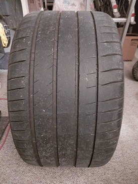

also kann man bedenkenlos Toyo Proxes hinten nehmen, wenn ich das alles so lese?? Ich mache zur Zeit eine große Wartung an der GS und in dem Zuge sollen auch die Puschen hinten runter.
Da sind jetzt seit fast 4 Jahren Michelin drauf, mit denen habe ich bei Regen miserable Erfahrungen gemacht.
Beste Grüße, Ralf

Ging bei meinen Michelin PSS genau so los Ralf, nach 3Jahren und noch 5mm Rest Profil wurden die immer härter.
Selbst bei Trocknen Wetter gefährlich, hab dann die Gelegenheit genutzt und mir OZ Felgen besorgt, für mehr Auswahl durch 19/20 Zoll.
Mal sehen wie lange es mit den Michelin 4S gutgeht.

Den Michelin Pilot Sport 4S habe ich jetzt seit Ende 2019 hinten bereits drauf (325/30/ZR19). Herstellungsdatum lt. Reifen 09/19 und noch beachtliche 4 - 5 mm Profiltiefe.
Trotzdem werde die Toyo Proxes Sport wohl bestellen, sehe nichts was dagegen spricht.
Ja, die OZ sehe ich ja auf Deinen Statusbildern Thomas, die Felgen, die Du vorher drauf hattest brauchst Du dann ja eigentlich nicht mehr:-)
Grüße, Ralf
