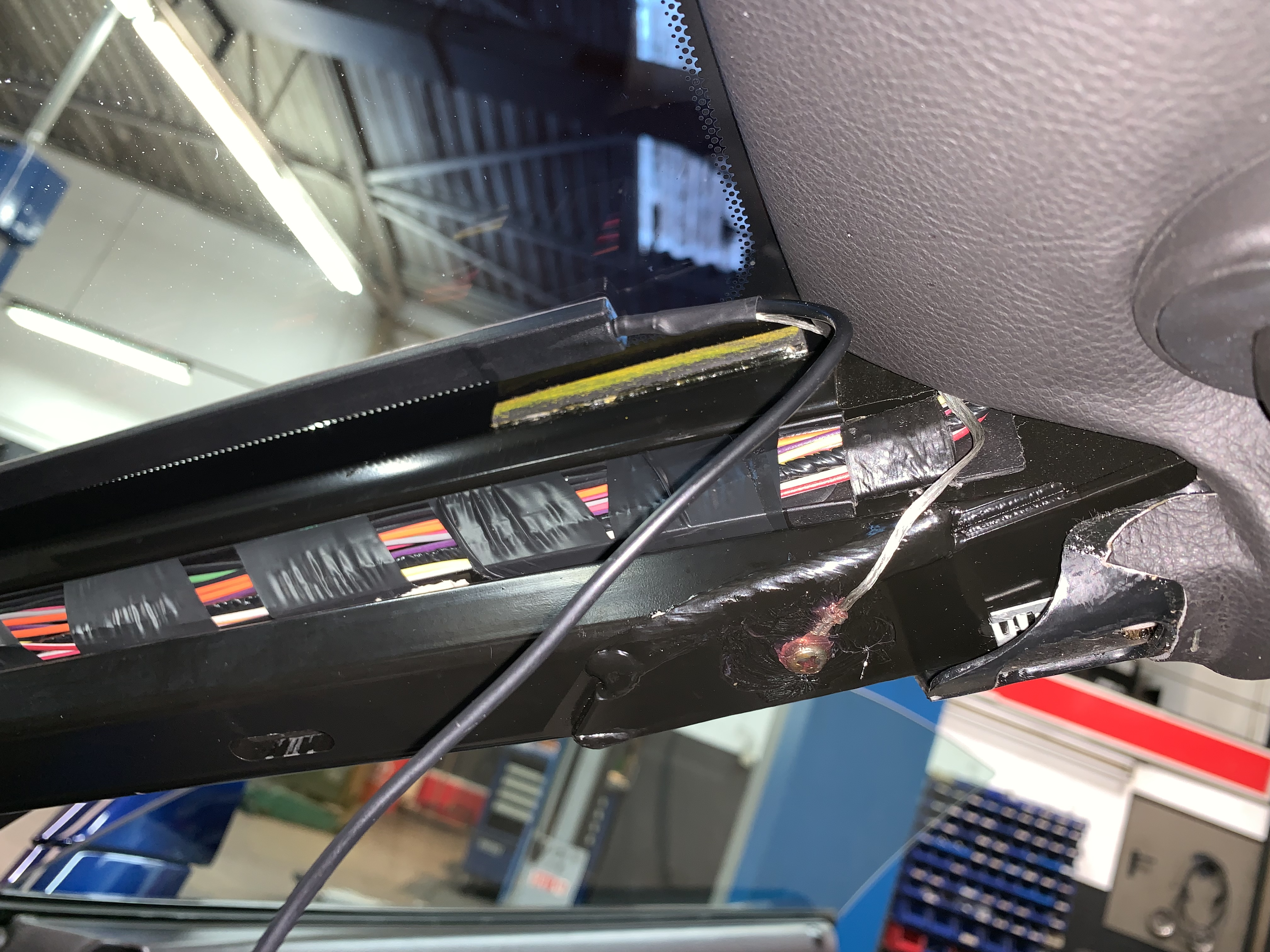

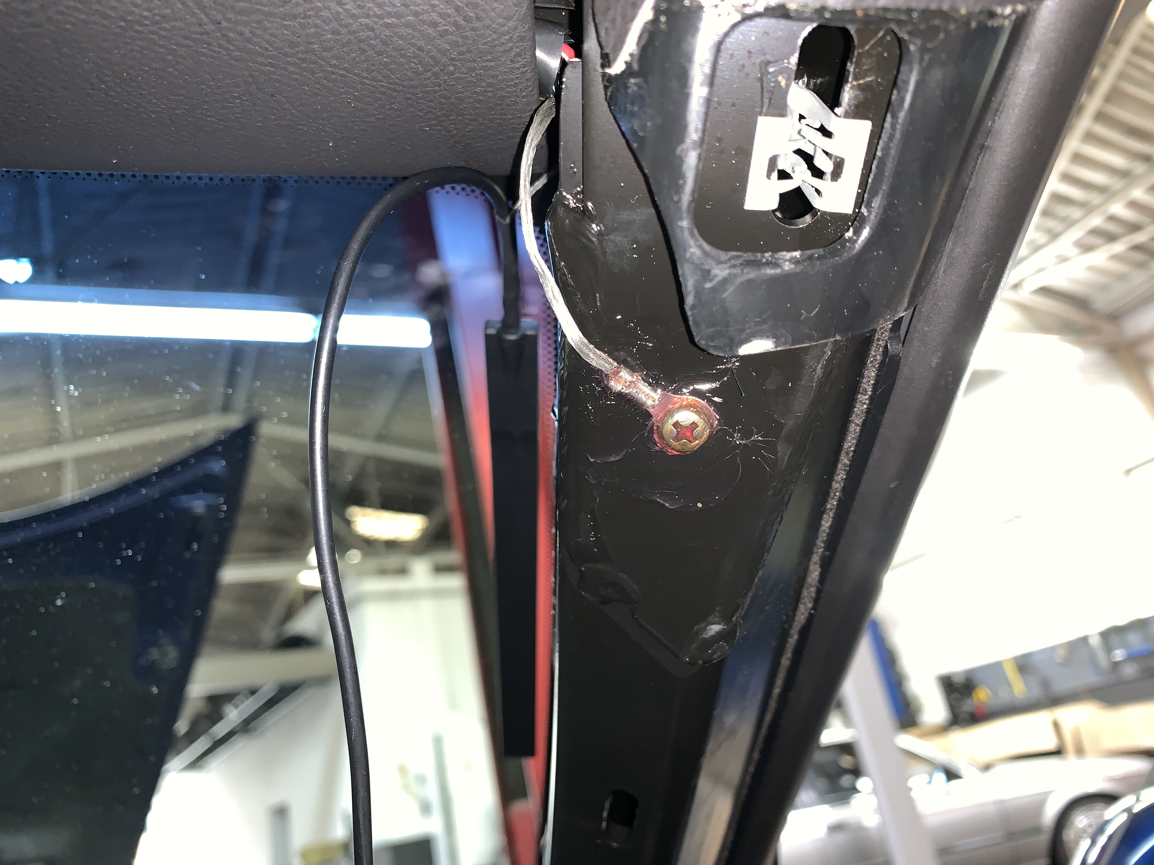

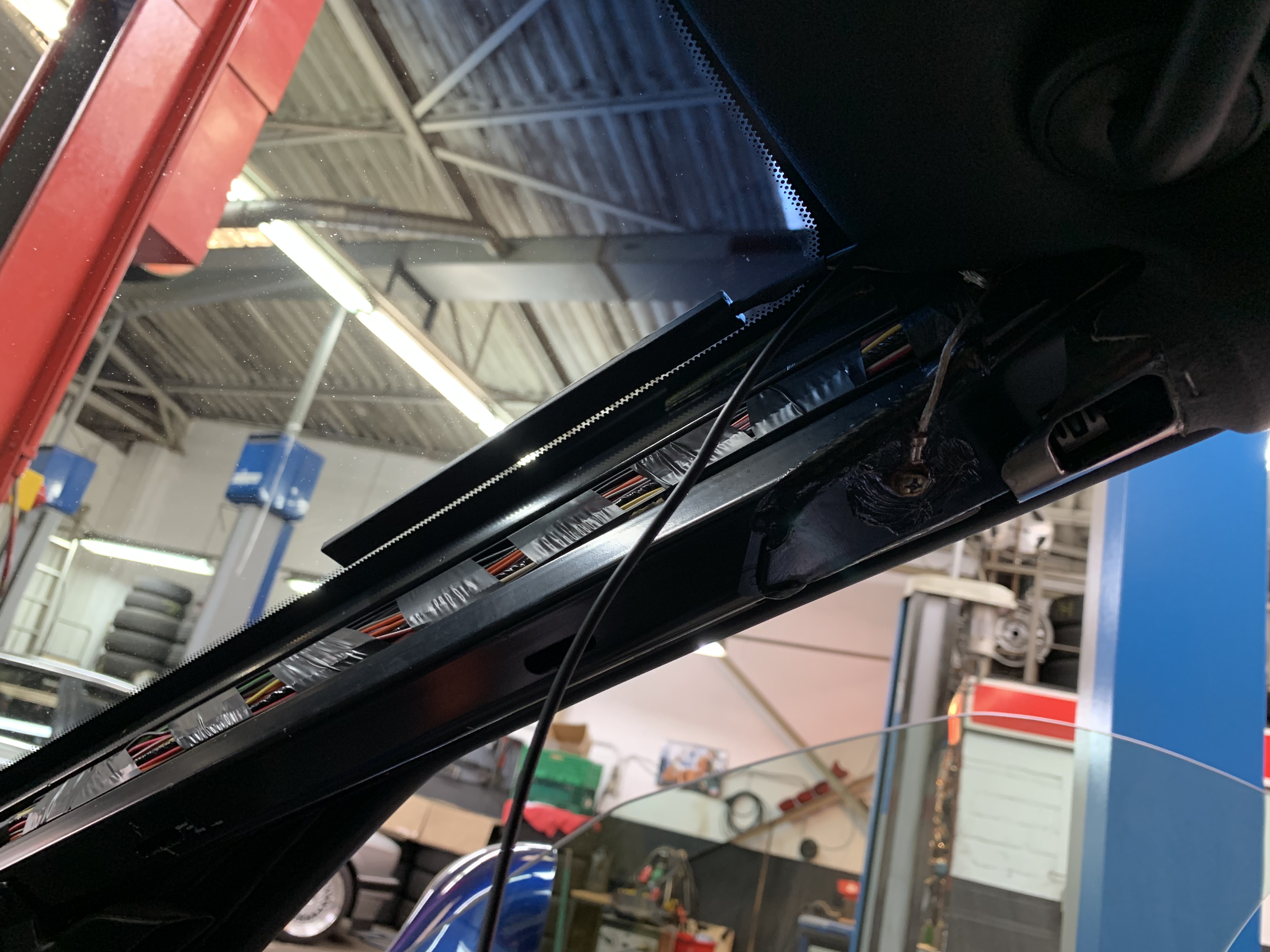

Zur Antenne:
Ich habe so n Art kunstoffantenne die ich auf der Beifahrerseite montierte. Die Antenne benötigt eine Phantomeinspeisung, die meisten Radios können das aber.
Die DAB Antenne braucht allerdings noch Masse.
Ich habe in der A-Säule auf der Beifahrerseite in einem Blech ein kleines Loch gebohrt und ein M4 Gewinde gebohrt.

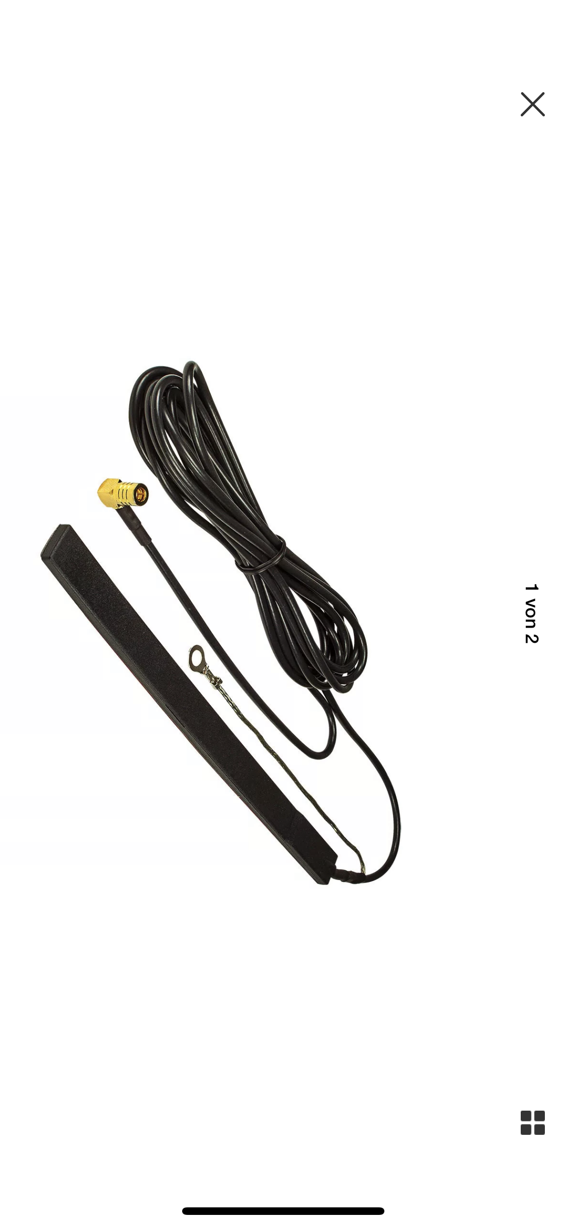

@ celo_c6,Wie heisst Die Antenne? un, könnte man die Antenne au oben quer verlegen? praktisch hinterm Grünstreifen? oder unterm Grünstreifen?
Re: Original Radioaustausch
Hi Andi:
EBay Artikelnummer: 122024541761 Von tomzzaudio.
Kann man auch quer legen, aber man sagte mir das der Empfang darunter leiden soll, probier es doch einfach mal aus. c:
