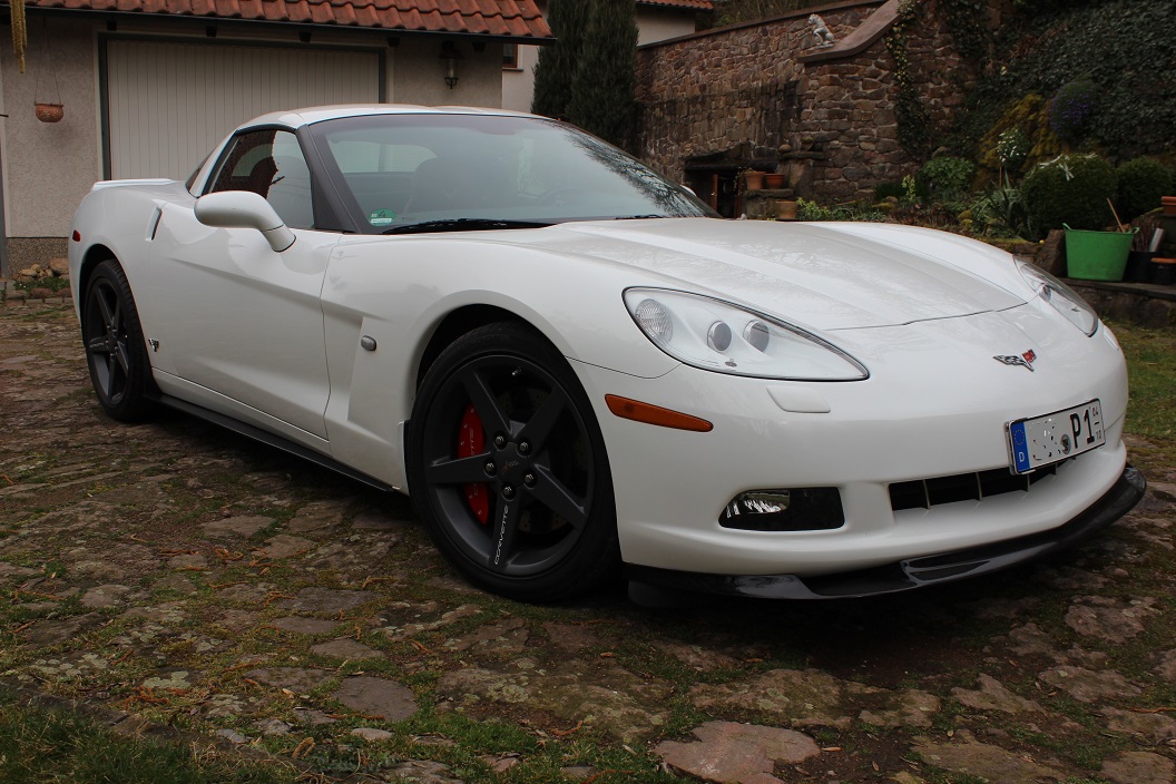

Ich mal zum Thema Kritisches Fahrverhalten bei hoher Geschwindigkeit
Meine C6 EU Z51 die ich jetzt 20000km bewegte macht das alles Super ,habe nach dem Kauf vorigen Jahr 15mm Sp v.u.h und ca. 10mm v.u.h tiefer geschraubt der Optik halber.
War schon oft über 300 unterwegs kann nichts negatives berichten.
Die Reifensensoren und der Lenkwinkel Sensorstecker hat mich mit Fehlermeldungen und Einbremsungen voriges Jahr genervt,über Winter alles ern.und Gut.
Bin kein Schleicher Fahre seit 21 J starke Heckangetr.Sportcars habe an meiner Bj.2006 wirklich nichts auszusetzen FW mäsig,nicht mal an den Org.Dämpfer habe sogar Lambos aus der Kurve raus plattgemacht. Kann auch nicht über versetzten klagen,meine Spur usw. ist auch noch auslieferungszustand.
Ich habe ABER das ZR1 Performance Aerokit dran.vielleicht hilft ja das.
