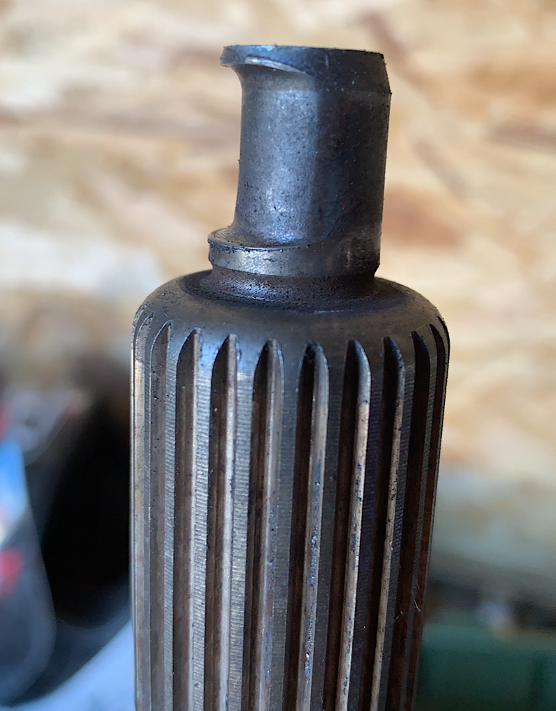

Re: Torque Tube Überholung Automatik
Bei mir war Ähnliches festzustellen, allerdings der vordere Lagersitz. Ausgeschlagen aufgrund von defekter Torquetube Eingangswelle.
Hab ich mit Hülse auf das Lager geschrumpft, gelöst.
Zapfen fürs Pilotlager habe ich zunächst aufgeschweißt und auf maß gedreht, als der Antrieb 1 Jahr später aufgrund Motorüberholung raus kam hab ich aber eine neue Welle eingebaut.
Den Lagersitz der Torque Tube habe ich aufgespindelt damit er wieder rund wurde

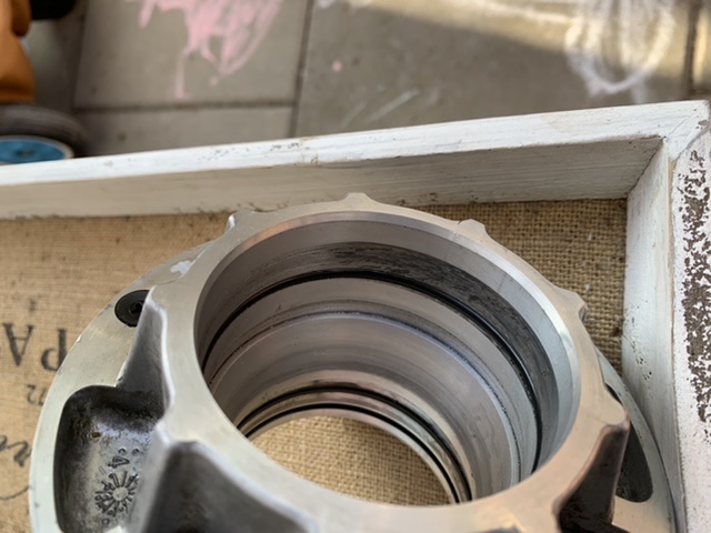

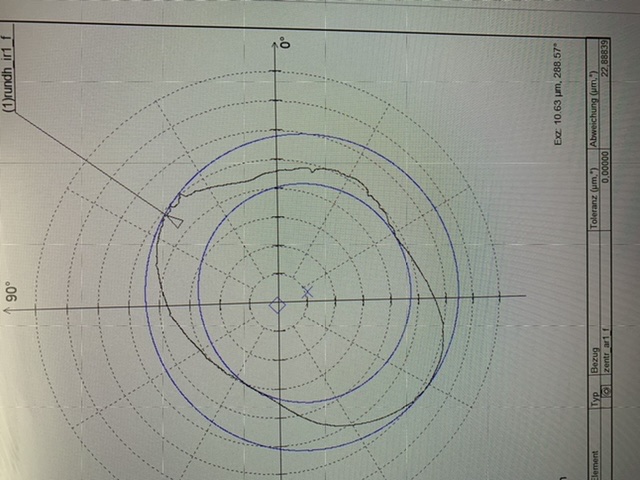

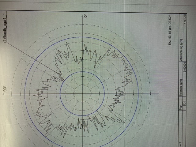

Ab in die Tonne!!
Ein Nacharbeiten macht bei dem Teil schlichtweg keinen Sinn, da man beide Lagersitze zueinander und auch noch den äußeren Sitz sauber zueinander bearbeiten müsste.. und dann haste die Unsicherheit der dünneren Wände der Lagersitze.. einmal neu.
Rundheit Lagersitz zum Wandler hin.

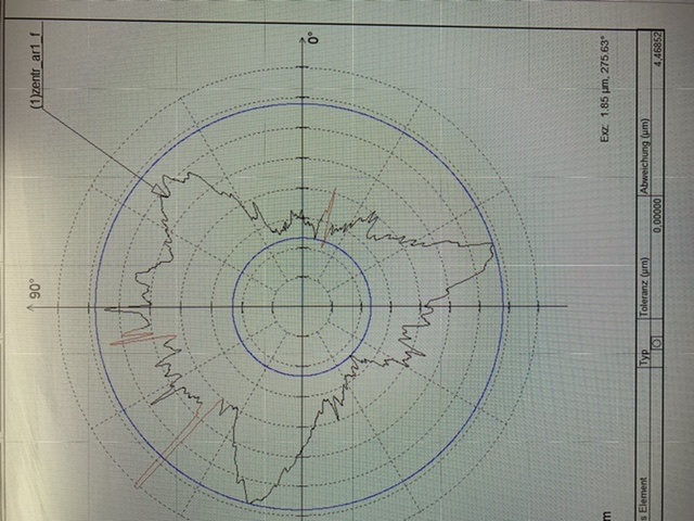

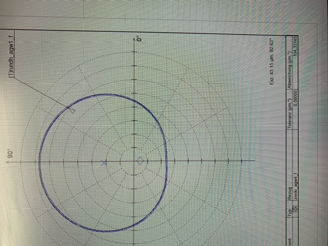

Zur Sicherheit noch die Konzentrizität zum Sitz, in dem das Teil in der TT geführt wird.
Das zeigt das es nur in dem Lagersitz gearbeitet hat und das Rohr der TT selbst nix abbekommen hat.

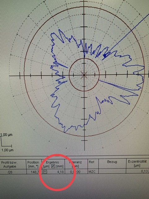

Um das ganze verständlicher zu machen hier noch der äußere Sitz(Rundheit), an dem der Lagerblock in die TT rein geschoben und mit dem großen Sicherungsring gehalten wird. Der ist mit 4,5my jetz nicht der schönste, aber durchaus OK, auch was die Dreiecksform angeht. Jetzt stellt man sich den Durchmesser vor und rechnet das mal mit der Augenschieblehre auf den Lagersitz der beiden Kugellager runter und da wird man sehen das diese eher bei 0,-3my liegen sollten (Bitte jetz nicht mit den Normungen der Lagersitze und welche IT ich dafür gewählt habe anfangen..) und nicht bei 17my.
Ich hoffe das ist OK so wie ich das aufzeige.
- 65564A1B-CCB0-46E8-82DD-68ABBCA6806A.jpeg (113.74 KiB) 13300-mal betrachtet

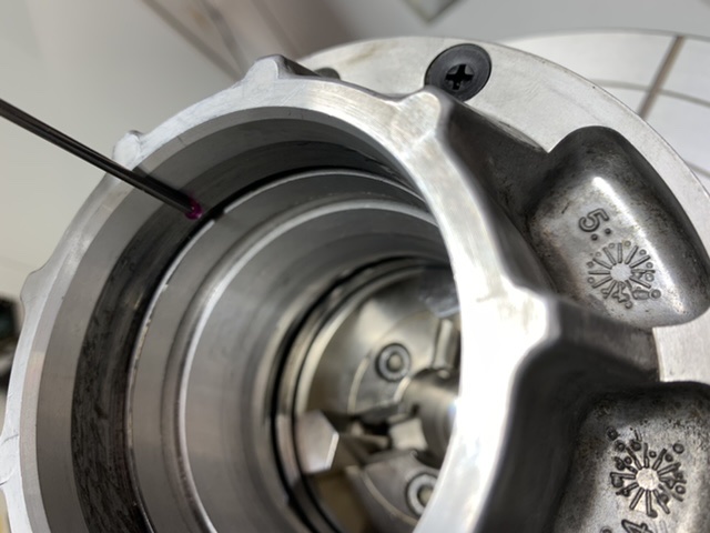

Mann könnt grad mal wieder im Schwall kotz**
Der Wandler hat zur TT hin einen Führungszapfen.
Das Gegenstück dazu sitzt in der Welle, an der die Mitnehmerscheibe (Flywheel) montiert wird.
Diese Aufnahmebohrung muss also so gut wie nur möglich mit den zwei Lagerflächen in einer Achse liegen da hier sofort auch nur kleinste Abweichungen zu großen Kräften führen die einseitig wirken.
.. ein zehtel Millimeter scheint bei den Amis wohl noch in der Toleranz zu sein
Ich habs zwei mal hintereinander gemessen weil ich es nicht glauben konnte!
Man da wundert mich garnix mehr
- 952BE26E-82EB-4BBD-810E-84A9C87B43EC.jpeg (109.44 KiB) 13271-mal betrachtet

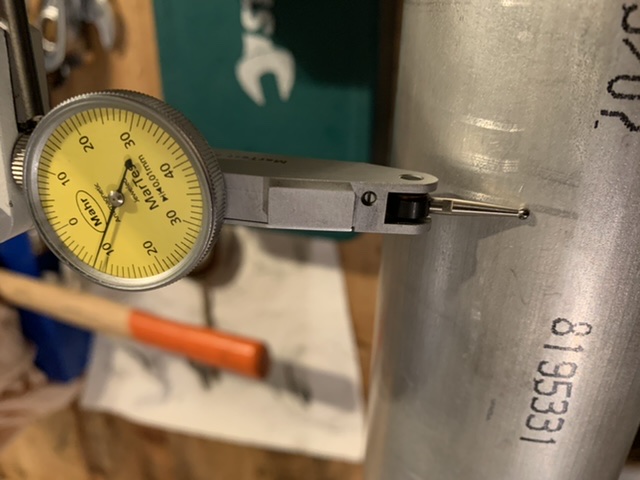

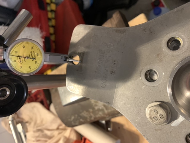

Die Coupleraufnahmen vom Alushaft müssten jeweils 1,5 zehntel abgedreht werden, ein zehntel schlagen sie zu der Achse Führungszapfen-Buchsenaufnahme (ich nenn den hinteren Teil jetzt einfach mal so). Ok, vergleichbar mit den Gegenstücken bei Ein- und Ausgangswelle.
Aber das mittlere Rohr an dem die Flansche dran geschweißt sind tänzelt mal schön gut 2,5zehntel um diese Achse![shok [smilie=shok.gif]](./images/smilies/shok.gif)
- 7139D2FE-4141-4EA4-B9F7-2EE91FA567EF.jpeg (79.32 KiB) 13240-mal betrachtet

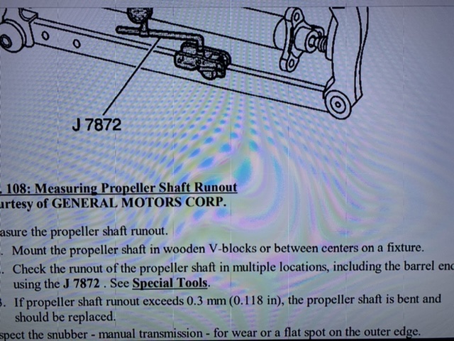

Hab heut ma geschaut - GM sagt ab 0,3mm ist die Welle auszutauschen.

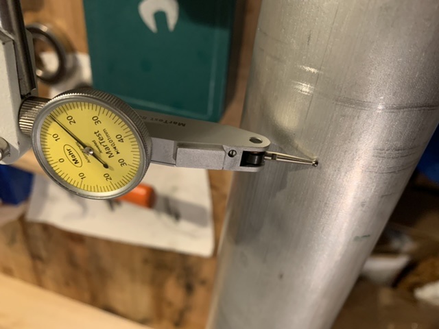

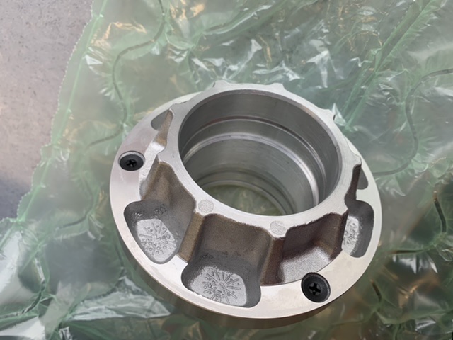

Heut kam der neue Lagerbock an.
- 852A834F-66C7-43C8-BE6A-75E42A8F174B.jpeg (88.06 KiB) 13130-mal betrachtet

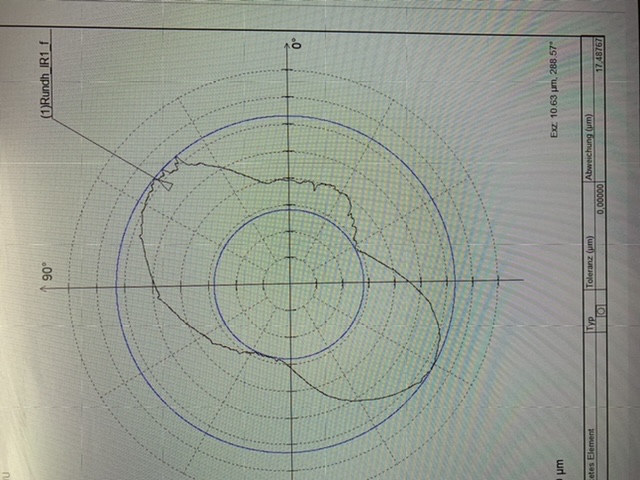

BOOSTI - Beiträge: 137
- Wohnort: Bamberg
Die Rundheit ist jetzt beim Neuteil deutlich besser, zum Vergleich- beim eingelaufenen waren es 17my.
Wichtig ist auch die Form selbst, hier haben wir ein schönes Dreieck - der Wert könnte schöner sein, aber es wird seinen Dienst tun.![good [smilie=good.gif]](./images/smilies/good.gif)
- F75C70A5-3B54-4F2C-B9CE-0EDF1D98F807.jpeg (108.31 KiB) 13129-mal betrachtet

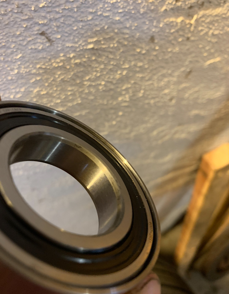

- Wohnort: Bamberg

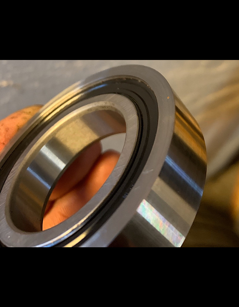

So, Kugellager sind neu drinn. FAG hinten und SKF vorne.
Und ich hab schonmal angefangen, die Aufnahmeplatte des Wandlers Plan zu richten.
Dabei lasse ich mur aber Zeit- umso genauer, umso schöner läuft dann später der Wandler.
- F23E9952-A5E9-4AFA-8B7A-7603BE6A066F.jpeg (83.17 KiB) 13086-mal betrachtet
