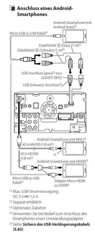

Ich habe mir gerade mal die Anleitung gezogen und bei dem Bild auf Seite 83 die Idee gehabt, dass das Telefon auf dem Android Auto laufen soll vielleicht nur mit dem (von hinten betrachtet) rechten USB Anschluss funktioniert?

Re: Original Radioaustausch
Richtig funktioniert nur so !

Erstmal vielen lieben Dank an alle, die Hilfestellung gegeben haben.
Die Zeichnung stimmt leider nicht, das Radio hat nur einen USP Port.
Habe jetzt aber alles am laufen, Handy stand schon auf MTP, nur wenn ich es koppel steht es dennoch nur auf laden, Dateien übertragen muss ich jedes mal manuell freigeben, nervig, kann man das irgend wo einstellen?
Und wie habt ihr das mit dem USB Kabel gelöst? Kann man den serienmäßigen USB Port nutzten der unter Armauflage montiert ist?
